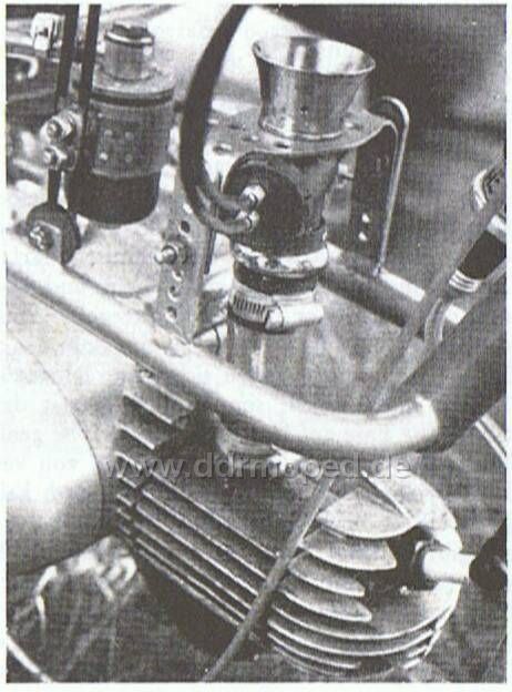

Diesen Rennmotor kann ich dir anbieten,mehr Bilder oder Info hab ich auch noch nicht sammeln können.

sieht vom Motor aus wie ne 555.
Gab es da überhaupt ne Rennversion davon, die offiziell eingesetzt wurde?
An der Motoreinstellung sind wir noch schwer am Tüfteln. Der läuft irgendwie ständig zu fett, aber die Nadel geht nicht weiter zu verstellen.
