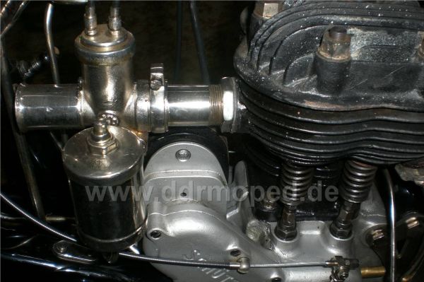

Hat jemand ein Bild vom Vernickeln?
De Auer Hiesterzmitzn
und seit dem UT5:
"aus Freude am Jawafahren"
555Nase
Geschrieben am: 25.03.2010, 04:26
Beiträge: 419
Mitgliedsnummer.: 2877
Mitglied seit: 29.11.2009
Z.B.dieser Vergaser ist vernickelt.
Diese angedeutete Äußerung ist meine ganz persönliche,vorsichtig vage Meinungsvermutung.
Grüße aus Karl-Chemnitz-Murx
GT 82
Geschrieben am: 25.03.2010, 22:10
Beiträge: 943
Mitgliedsnummer.: 2366
Mitglied seit: 18.06.2009
Sieht ja ganz ansprechend aus. Währe echt ne Alternative für mich zur Zeit.

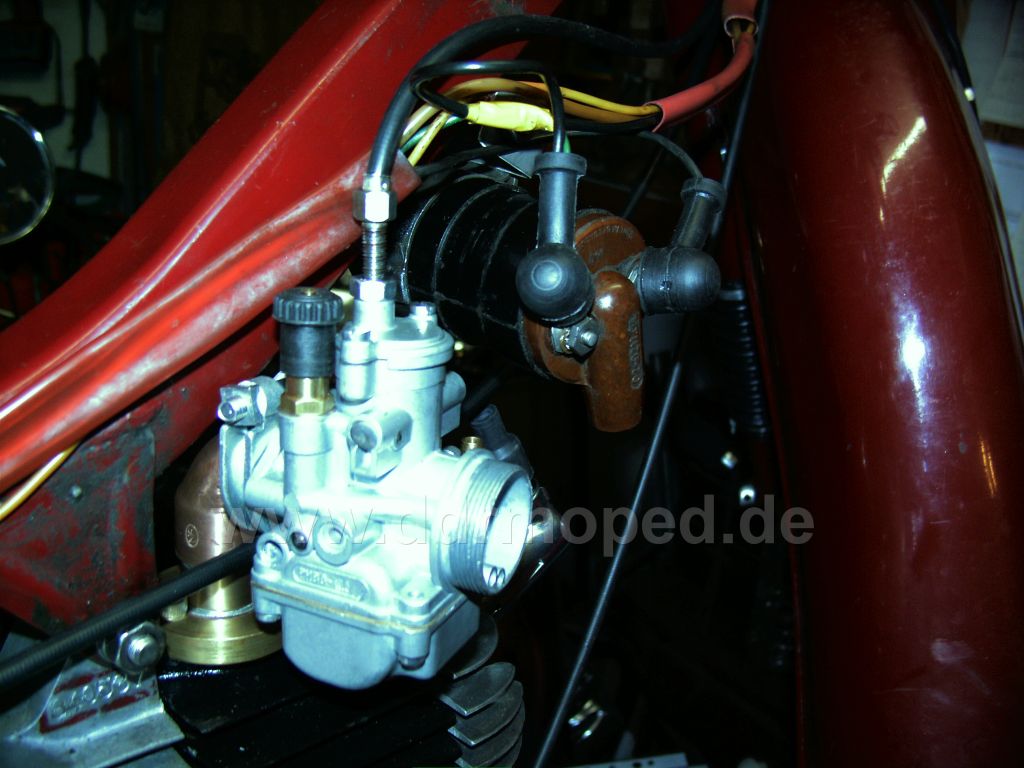

Zündspuhle, gutes Thema, die Halterung ist bei mir dicker wie die Spule, also wird es wohl nicht die originale sein. Diese wird auch nicht ganz einfach zu besorgen sein. Aber werds die Tage mal mit ner Schwalbenzs. probieren. Bin heute die ersten Meter gefahren, noch ohne Luft im Reifen und ohne Hinterbremse, ging aber erst mal. Aber die Jawa seuft immer ab sad.gif wie groß ist den die Hauptdüse. Was nehmt ihr für Zündkerzen)
Zudem habe ich noch ein BRemsbowdenzug und Dichtungsproblem (Falschluft...)

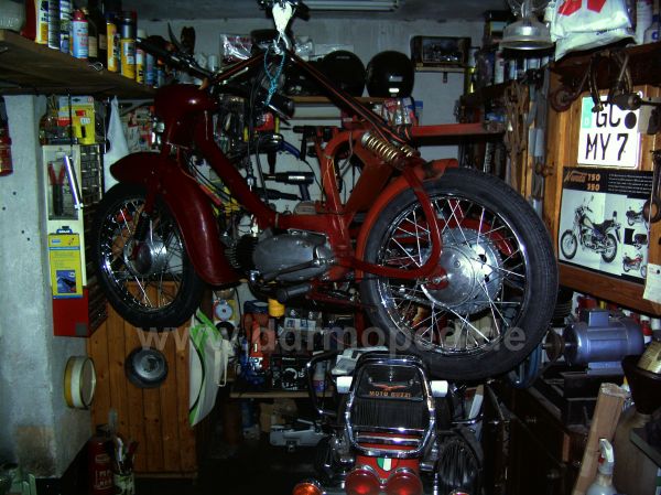

So wie die Mühle am Haken hängt,schaffe ich das nicht bis 1.5.
Bin gerade beim Tankinnensanierung,ist ein zeitraubendes Geschäft.
Da hab ich schon die einfachste und sicherste Variante von Por15 gewählt
Wenn ich denn mit lesen ferig bin,gehts schnell. laugh.gif laugh.gif laugh.gif
