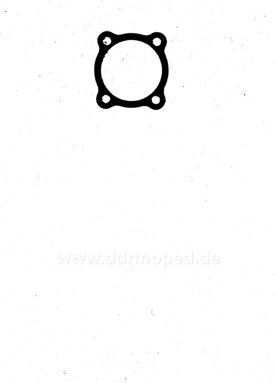

@555 Nase, wir haben immer noch ein Problem mit der Zylinderkopfdichtung... eine originale war nicht mehr zu bekommen, Pappe geht nicht (pfeift raus) Dichtmasse (sogar dieses Hochtemperatursilikonzeugs) auf alte ZKD ging net.
