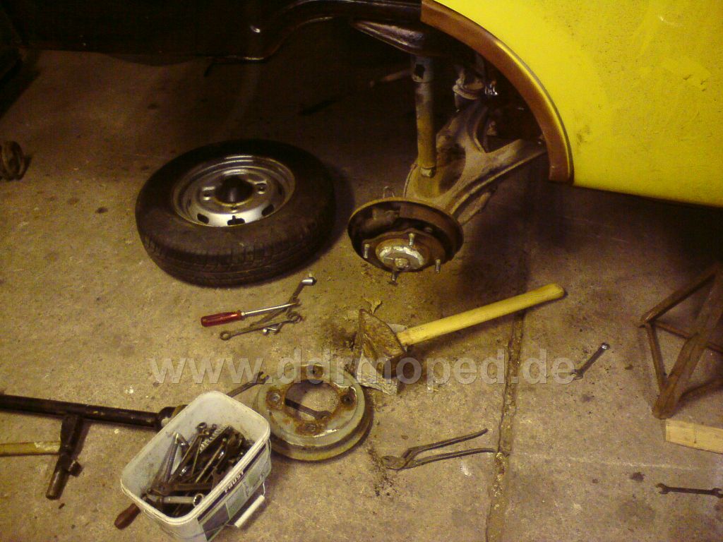

Ich hab mal weitergemacht: Auspuff ab. Der wird nur mit Ofenlack gepinselt.

Federn entlasten...

ab...

Aua ! Damit hatte ich nicht gerechnet, zumal der Linke noch wie neu ist.
Für die, die sich wundern: es ist der rechte hintere Schräglenker

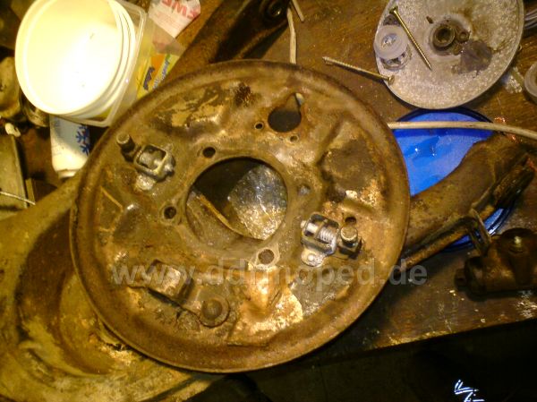

Bremsen zerlegt...

Na ja.... Gutes ist nicht immer billig.......aber es kommt ja drauf an wozu du es machst.....nur um durch den TÜV zu kommen und bei schönem Wetter dann mal Hobbymäßig runzugurken ist das natürlich zu teuer das reich 0815 Farbe aus der Sprühdose.
Wenn es lange halten soll haben wir dank Westtechnik heute ganz andere Möglichkeiten wie zu DDR-Zeiten!
Z.B Sandstrahlen und Pulverbeschichten.....habe ich mit meinen Ankerplatten & Felgen Federn auch machen lassen. Aber wenn du ihn in 1-2 Jahren eh verkaufst bezahlt dir den Aufwand kein Mensch!
Gruß Axel

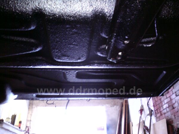

So, der Unterboden ist entrostet und mit Rostschutz gestrichen. Dann kam noch Bitumen UBS drauf. Ich hab das mit ner Pistole für 4,50 Euro gemacht, pinseln wollte ich mir nicht antun.
