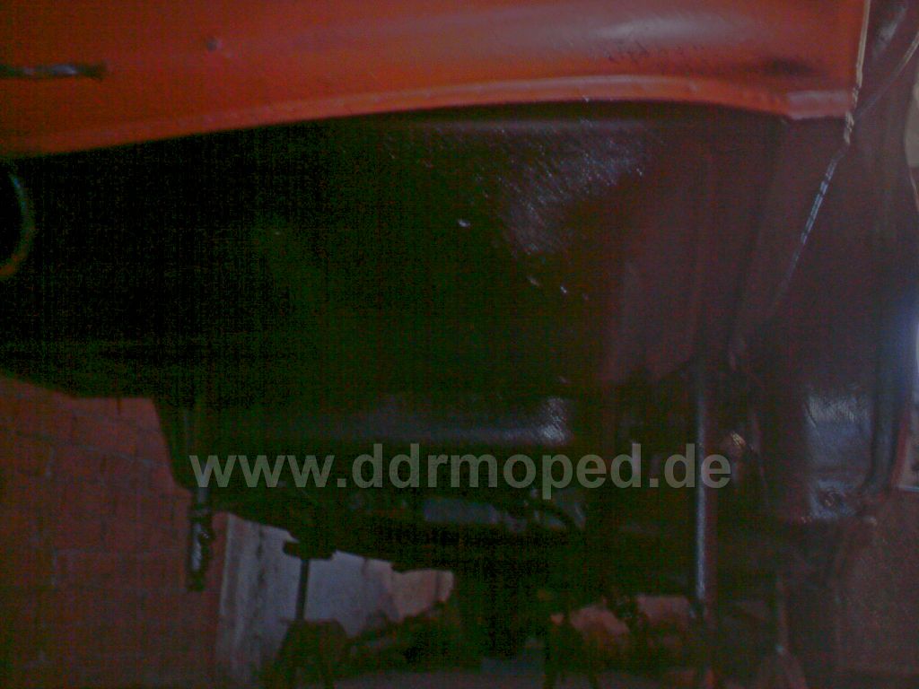

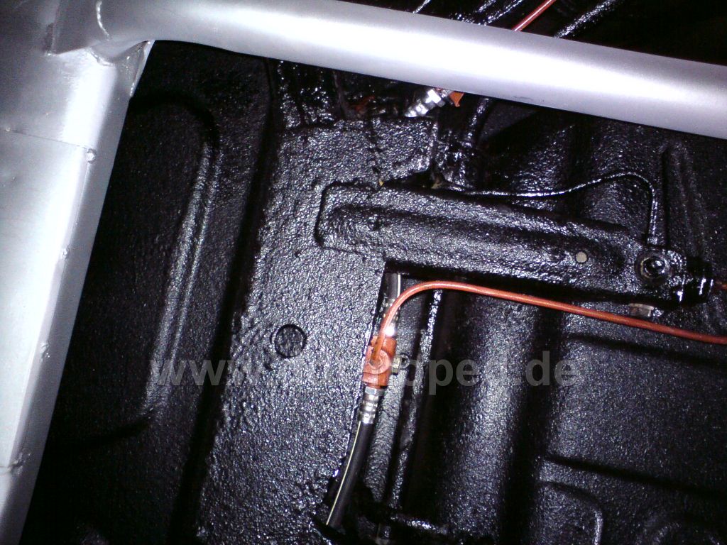

Hier nochmal der Unterboden, etwas schlecht zu erkennen...

Das sieht aus... ohmy.gif ...Ich hab schonmal angefangen, ein paar Teile mit Rostschutz zu streichen.
Das Schwarze ist übrigens keine Farbe, sonder Fertan, das eingetrocknet ist.

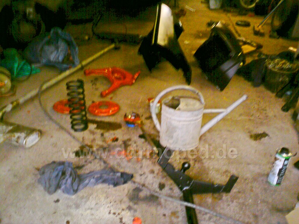

Ich hab mal ein Bisschen was gemacht, inzwischen steht er auf Rädern, der Querlenker ist ordentlich geschweißt und die komplette hintere Bremse ist montiert. Dahingehend sind auch diese Bilder nich ganz aktuell.

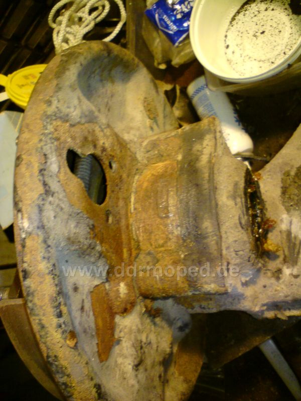

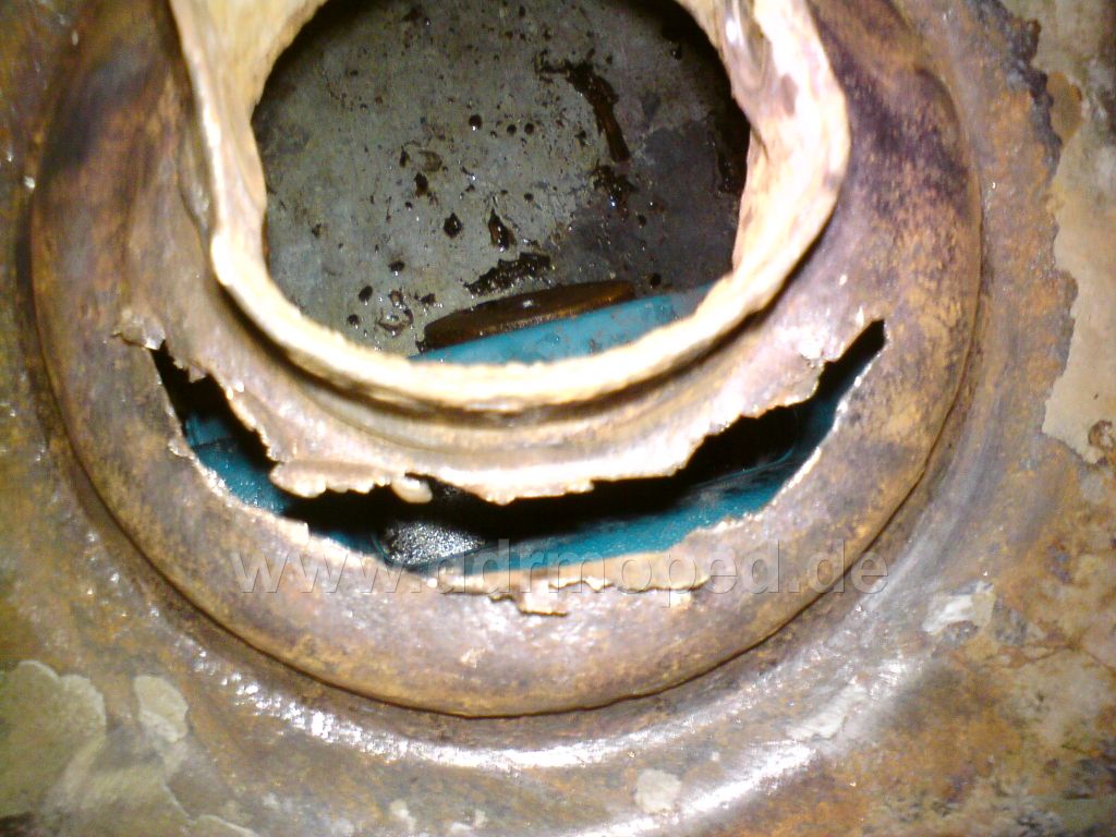

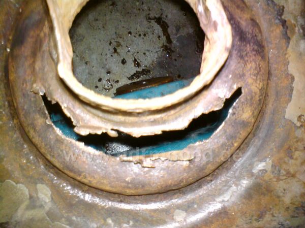

Der rechte Querlenker war ein ziemliches Problem, er war durchgerostet.
Hier nochmal das Bild:

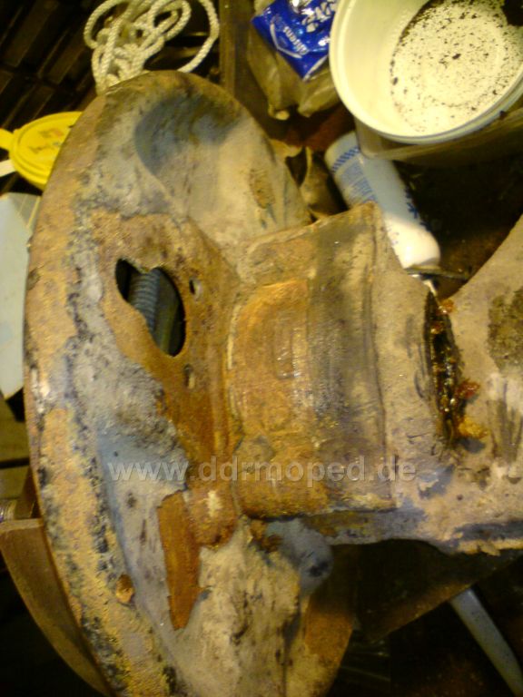

Nachdem er geschweißt, verzinnt und gepinselt ist:

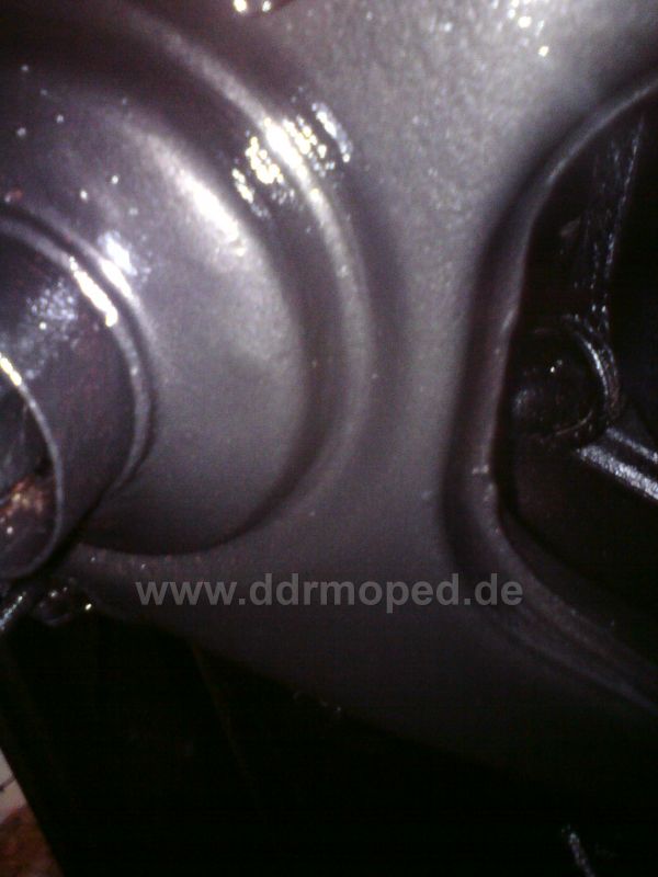

Mal der Einbau vom Linken:

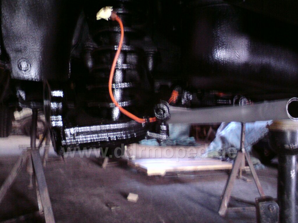

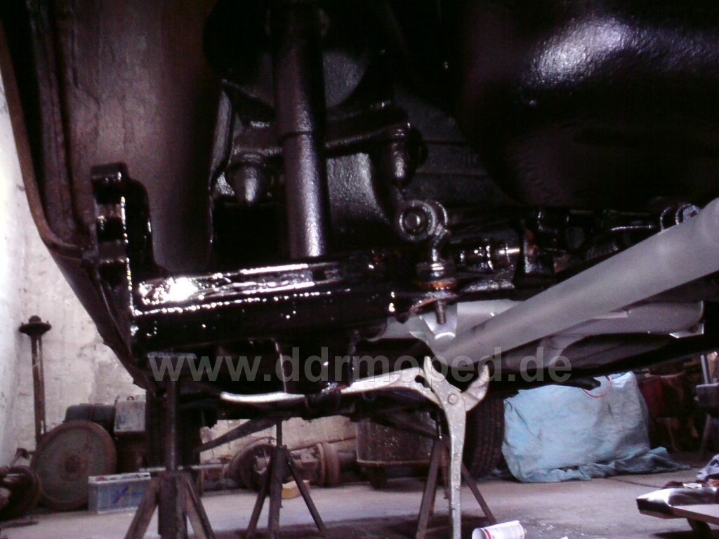

Feder dran... ... Bitumen ist auch schon cm-dick drauf

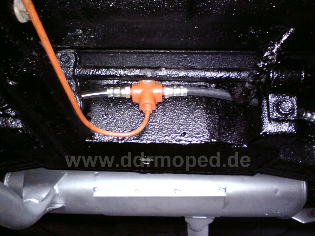

Bremsleitung und Nachdämpfer dran...

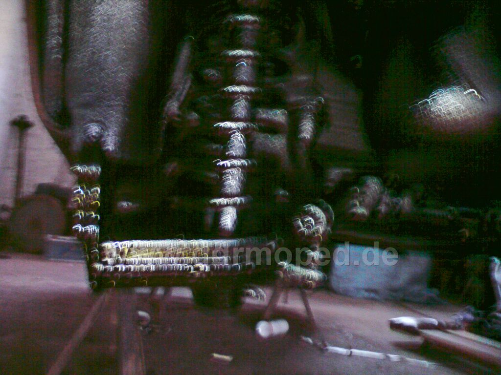

Na, wo liegt der Fehler?
andi2
Geschrieben am: 26.03.2010, 18:23
Beiträge: 3187
Mitgliedsnummer.: 1290
Mitglied seit: 31.05.2008
Hallo,leider isr das Bild nicht absolut aussagekräftig.Mein Tip ,das loch für das Handbremsseil ist verkehrt(hinten)eventuell Bremsankerplatte vertauscht.Gummipropfen für Lagerabdichtung scheint auch zu fehlen.mfg andi cool.gif
Grüsse aus Bad Duerrenberg
simmibastler
Geschrieben am: 26.03.2010, 19:07
Beiträge: 748
Mitgliedsnummer.: 184
Mitglied seit: 25.12.2005
Mit was hast du die Bremsleitungen behandelt?
MFG Christoph
Gruß Christoph
Fleppus
Geschrieben am: 26.03.2010, 20:32
Beiträge: 866
Mitgliedsnummer.: 2930
Mitglied seit: 18.12.2009
Beim fehlerbild würde ich mal sagen, du hast doch kein 1.3er Wartburg wink.gif Und Bitumen ist Sch.... ohmy.gif
Das gelumpe härtet aus und es entstehen risse.
mfg.
-Franz-
Alle vögel sind schon da...
Geschrieben am: 26.03.2010, 21:55
Beiträge: 473
Mitgliedsnummer.: 2393
Mitglied seit: 25.06.2009
Auflösung:dieses Stück zwisches Querlenker und Bremsankerplatte hat beim 353er nichts zu suchen, schon garnicht auf nur einer Seite.
Es wurde, wie mir Franz sicher bestätigen kann, beim 1,3er verbaut, um eine Anpassung an die vordere Spur, die wegen dem querliegendem Motor auch verbreitert werden musste , zu erreichen. Man beachte die ausgestellten Kotflügel.
Da hatte wohl jemand mal nicht darauf geachtet, und dieses Teil ohne zu gucken eingebaut. huh.gif
Wegen dem Bitumen: ich hab doch geschrieben, dass ich noch Elaskon drauf mache, das härtet garantiert nicht aus. smile.gif
Die Bremsleitungen hab ich mit Fertan behandelt, danach mit Flüssigkunstoff.
