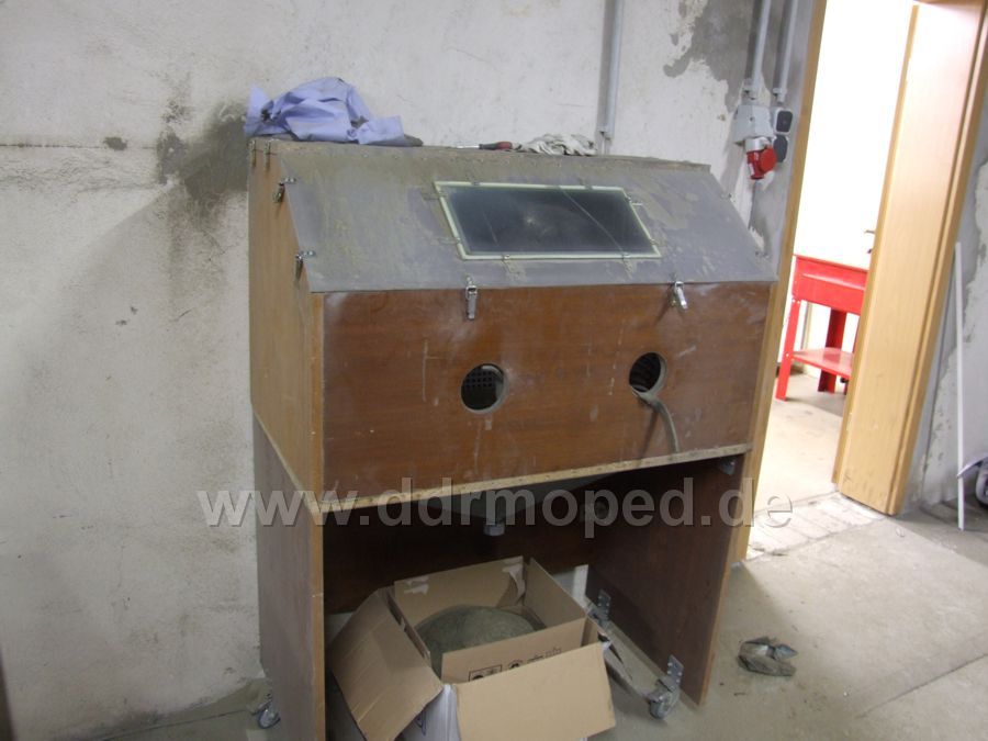

vandomas
Geschrieben am: 04.02.2010, 21:12
Beiträge: 222
Mitgliedsnummer.: 1279
Mitglied seit: 21.05.2008
Man kann auch kleine Kompressoren kuppeln, dass geht auch.
Wichtig ist die Förderleistung, 250L/min ist das Minimum.
Großer Kessel ist natürlich auch vom Vorteil, sonst läuft der Verdichter die ganze Zeit.
Zwei Kolben sollten es allerdings sein! Einkolben wird sich fest fressen, früher oder später.
Eine Strahlkabine ist die halbe Miete, selber bauen reicht vollkommen aus.
Du wirst keinen Ort finden, denn du dir freiwillig mit Sand einsaust. wink.gif
Als Strahlgut empfehle ich Korund oder Schmelzofenschlacke(aluoxid), bitte garnicht erst mit Quarzsand anfangen.
Bei einer Kabine würde ich eine Pistole mit Schlauch empfehlen, das lässt sich gut ins ganze System intigrieren und ersparrt einem das lässtige Nachfüllen.
Schau dir dazu einfach mal ein paar "Originale" an und lass dich inspirieren. laugh.gif
Achso, um noch ein wenig Druck zu erzeugen, kann man auch mit der Düsengröße der Strahlpistole experimentieren. Manchmal ist eben die Düse zu groß und nicht der Kompressor zu klein biggrin.gif
Natürlich ist das alles für den Laien brauchbar und wenn es einmal läuft, will man es nicht missen. Kleinteile bis zum Rahmen sollten machbar sein, auch mal ne Stahlfelge vom KFZ, aber wer Autokarossen strahlen will sollte es lieber sein lassen und das Geld beim Fachman lassen.
Der hat natürlich für die großen Sachen auch ein großes Kaliber.

ich habe früher auch selber gestrahlt bzw. mir eine Kabine mit Trichter gebaut. Also ein Kompressor, der mit 230V läuft, geht zum Strahlen nicht, da fehlt die Leistung. Ich hatte einen Doppelkolben Kompressor mit ca. 230L Abgabeleistung, nicht Ansaugleistung (wie immer angegeben wird). Auf Dauer war der aber etwas untermotorisiert.
