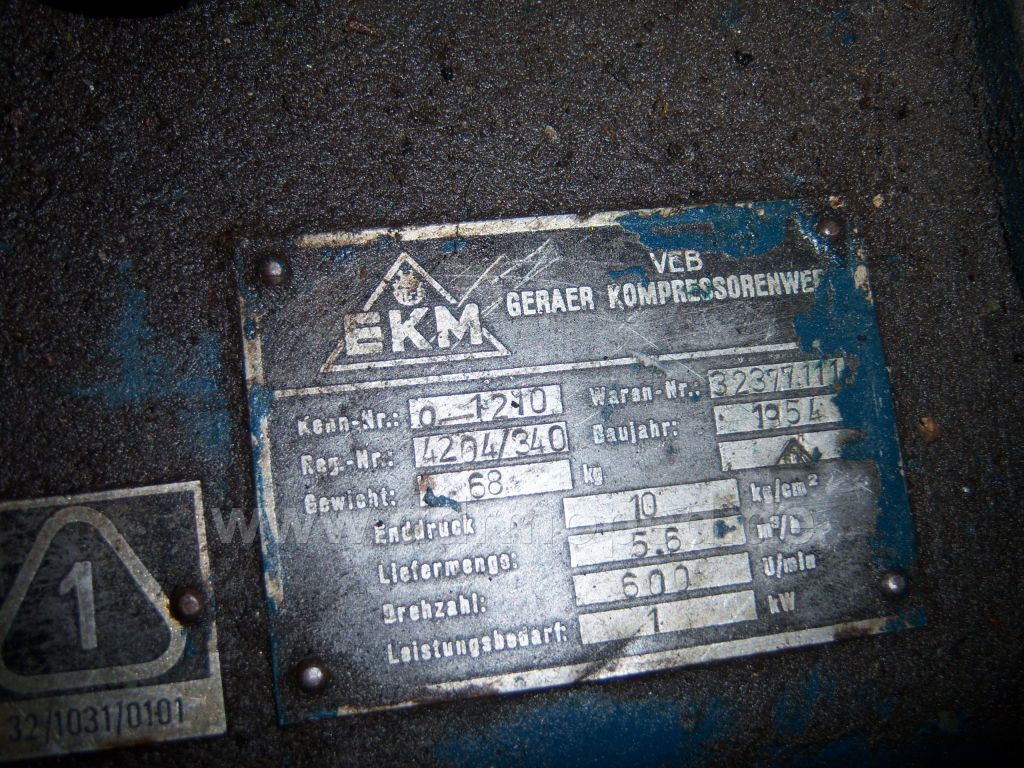

Habe mal nachgeschaut, es sind 5.6m³/h angegeben. Ich denke es sind umgerechnet recht wenig, man beachte auch das Baujahr. Also langsamer als zuvor dreht er nicht. ( Habe ihn zuvor mal mit Starkstrom angeworfen).
Zum Umbau, ein Freund hat mirs erklärt und danach selbst zusammengebaut allerdings aus DDR Teilen. Er ist Elektriker, ich hab da eher wenig Ahnung smile.gif
@ Doc : Klingt gut, nur du wohnst zuweit weg und mein Kompressor ist mir schon schwer genug blink.gif
EDIT: 5.6m³/h sind 5600l in der Stunde

Benny, 400V heißt nicht umsonst Kraftstrom biggrin.gif . 5600l pro Stunde, na der muß dann aber schon von einem 4Zylinder Diesel angetrieben werden laugh.gif laugh.gif laugh.gif . Stell mal ein Bild vom Typenschild deines Kompressors rein.

mmh...nicht mal 100 liter die minute. Das wird wohl nicht reichen...

Hier das Typenschild

Nun zum Thema zurück und zu meinem Kompressor. Also war meine Rechnung doch garnicht verkehert?
Lowrider2905
Geschrieben am: 13.02.2010, 18:46
Beiträge: 980
Mitgliedsnummer.: 912
Mitglied seit: 04.11.2007
Ja deine Rechnung kommt hin, aber du siehst ja, dass die Förderleistung zum Strahlen wohl zu gering sein wird.
