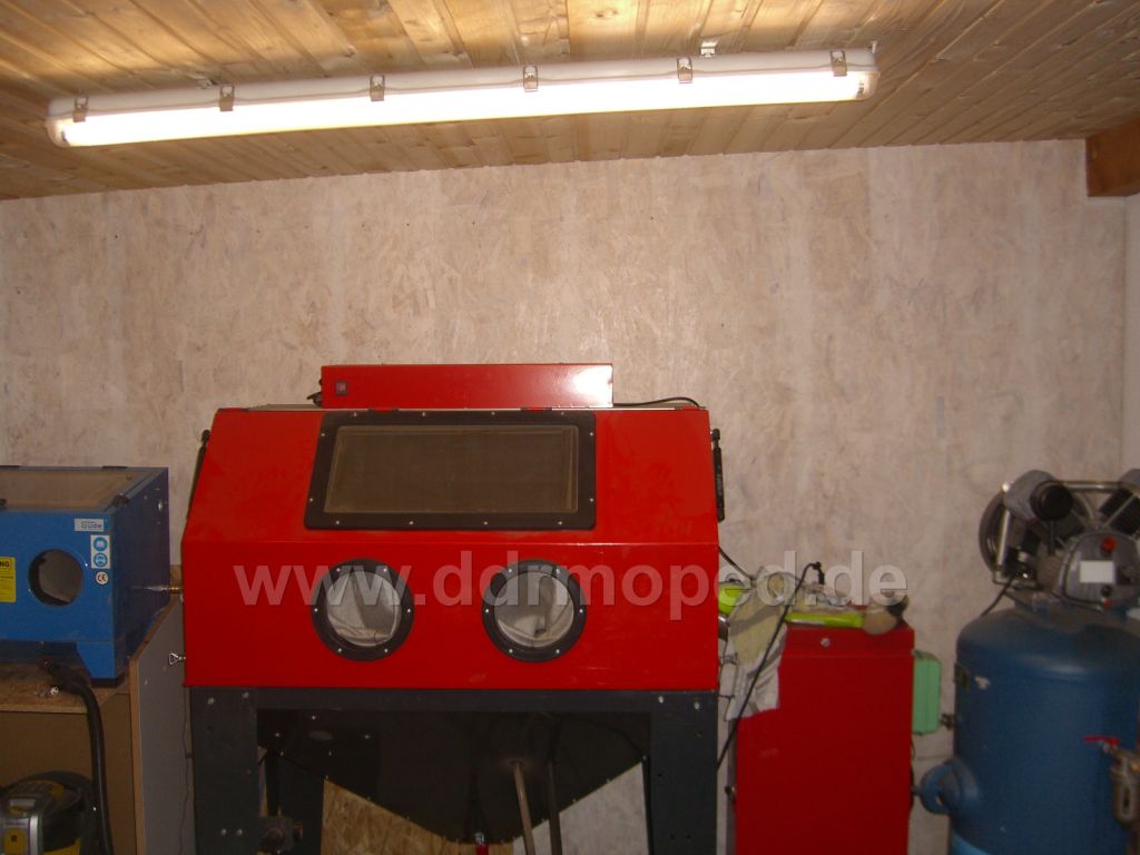

pneubusiness
Geschrieben am: 21.10.2012, 20:12
Beiträge: 6871
Mitgliedsnummer.: 1854
Mitglied seit: 30.01.2009
"Koppschüttel" .... naja, muss jeder selber wissen wasser macht.
Ich hab für mein Kleinzeug diese Reihe zusammengestellt.
Kleine Kiste für Minni bis Kleinteile so 3-5 bar max. Dann die große Kabine bis 9 bar. Dann die externe Absaugung mit Filtersäcken. Dann der Kompressor mit 200l Kessel.
MfG Tino
