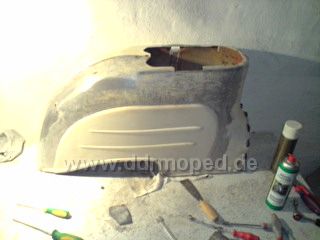

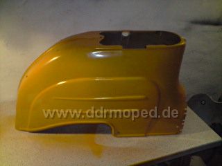

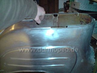

Juhu nach etlichen Stunden schleifen, ist endlich der Panzer fertig lackiert. _clap_1.gif

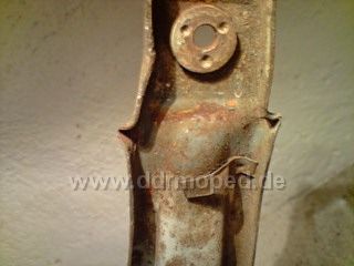

Habe noch 2 Fragen:
1. Wie bekomme ich die Leisten vom Motortunnel ordentlich ab?
2. Wie bekomme ich das Typenschild vom Rahmen ordentlich ab?

Leider ging das nicht mit den Kerbnägeln cry.gif ,klebe ich das Schild am besten ab.
Nochmal 2 Fragen:

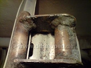

1. Ist es normal, dass am Rahmen wo der Hauptständer dran kommt alles voller Schweißpunkten usw ist? Oder hat da einer schonmal nachgeholfen??

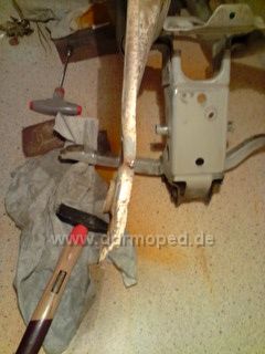

2. Die Strebe (ich komme nicht auf den richtigen Namen) am Rahmen wo der Panzer auch befestigt wird ist bei mir verbogen. Weiß einer wie ich das wieder hinkriege?? Ist sozusagen aufgestaut.

Duhe bei den Kerbnägel die Kuppen ab feilen den Rest schlägst du mit einen dünnen Splinttreiber durch. Klebe des Typenschild nicht ab es sieht Sich.... aus.
Also entweder versuchst du es wieder gerade zu biegen und zu dängeln oder du hast evtl. einen alten Rahmen, (Unfallrahmen etc.) wo du die Strebe, (falls sie noch gut ist) abflexen und an deinen Rahmen wieder anschweißen kannst.

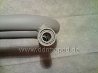

habe schon wieder eine Frage. Wie bekomme ich bei den Schwingen die Lager raus?
Und wo bekomme ich diese wieder in neu her?
Danke

Die Schwingenlager kannst du einfach ausdrücken mit demselben Werkzeug, das du nachher zum Einziehen der neuen brauchst.
Neu gibt's als Gummilager wie original, oder mit modernem Polyamid-Material. Die sind leichter einzusetzen, langfristig haltbarer und präziser im Fahrverhalten.
Beides gibt's bei den üblichen Händlern. Die Schwingenlager für Schwalben und Mopeds unterscheiden sich, also aufpassen und die richtigen bestellen!
