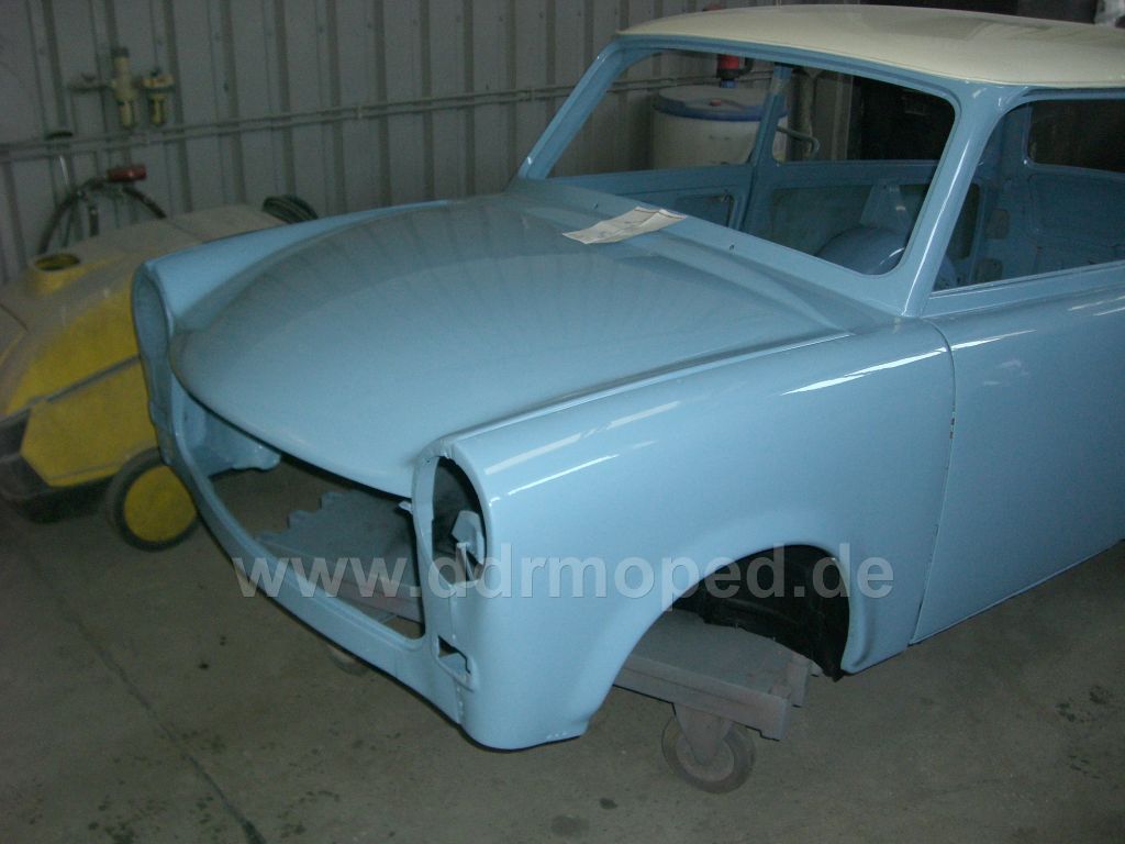

Da hier schon so viele interessante Aufbaustorys zu lesen sind, möchte ich euch meine nicht vorenthalten.
Habe mein Projekt bereits im Pappenforum vorgestellt.
Bis zum jetzigen stand steht da alles drin.
http://pf31.pappenforum.de/board6-trabantf...bau-72er-kombi/
Ich habe vor, weil ich von diesem Forum hier sehr angetan bin, alle weitern Aktionen auch hier zu veröffentlichen.
Zur Zeit bin ich damit beschäftigt das Fahrwerk wieder so weit wie möglich auf den Stand von 72 zurückzurüsten. D.H. alte Stoßdämpfer mit Fangbändern...
Nächste Woche möchte Ich die Achsen einbauen und dann den Trabant vom LAckierer (da steht er noch) wieder nach Schlema in die HAlle zu bringen, wo er dann fertig gestellt wird
ein Bild von vorletzter Woche
De Auer Hiesterzmitzn
und seit dem UT5:

Zweifarbig stimmt aber schonmal nicht, wenn es ein KS ist hmm.gif *nörgel*
MfG joker317
PS: Was ist eigentlich mit dem Koti vorne links? Der scheint ja nicht richtig zu passen (unterm Blinker)...
MfG joker317
GT 82
Geschrieben am: 04.02.2010, 22:43
Beiträge: 943
Mitgliedsnummer.: 2366
Mitglied seit: 18.06.2009
Wer sagt denn das KS ist. Der Wagen wurde 72 in Pastellblau ausgeliefert (unter dem grünen Lack war ein Hellblauer), und ca.83 (da wurde ein 2. Motor eingebaut (Motornummer is auch n Bild drin) komplett umgebaut (wie gesagt Motor, neues Amaturenbrett neue Heitzung ...) natürlich neu lackiert in ich glaube Cliffgrün) ,Schweller eingeschweißt und neue Typenschilder (die waren 72 noch in Alu) montiert. Da bei dem Trabi ein Dachhimmel drinnen war, die Sitzte vom 72er De Luxe (Iltis Record mit grauen Kunstleder hinten und oberer Teil der Rückenlehne) verbaut waren (unter den auf neu gemachten Schonbezügen), eine graue Hutablage verbaut war... gehe ich einfach davon aus, das es ein De Luxe war. Und wenn nicht, Pech gehabt, aber genau kann mir das eh nur der Erstbesitzer sagen, und da hab ich keinen Kontakt. Und ein Brief oder Typenschild war auch nicht dabei. Und da ich das nicht genau weiß, hab ich mich für die Variante entschieden, die mir besser gefällt. Natürlich kommt dann hinten auch ein De Luxe Schild in Alu drauf (weiß nur noch net, wo ich das herbekomme)

QUOTE (joker317 @ 04.02.2010, 22:32)
MfG joker317
@ Jocker
Also die Passgenauigkeit der Pappen ist nicht die allerbeste. Da der Trabant zu DDR Zeiten schon mal zerlegt und gefriemelt wurde und das zu dieser Zeit auch nicht so gemacht wurde wie wir heute Autos liebevoll wieder herrichten. Und da hat die Passgenauigkeit etwas gelitten. Aber auf dem Bild wirkt der Spallt auch etwas gröber als er in Wirklichkeit aussieht, zumal wenn dann die Blinker dran sind biggrin.gif
Im allgemeinen ist die Passgenauigkeit und die Spaltmaße noch im Lot (wenn auch nicht Perfekt)
Es sollte ja auch ursprünglich gar kein 100% orginalresto. Projekt werden. Da der Trabi mein 1. rest.-projekt ist, wollte ich einfach mal eine Zust.4 Karosse wieder auf vordermann bringen. Der dieser mir als 82er verkauft wurde, hab ich mir vorher auch keine Gedanken gemacht (sollte auf Retro gemacht werden - 60er Teile ran)
Bin mehr durch Zufall darauf gekommen, das es ein 72er ist (über die FIN)
und dann hab ich alles schnell zurückgerudert und versucht soviel original wie möglich zu machen. Wenn ich die ganze Sache nochmal machen würde, würde ich mir einen 60er oder zeitigen 70er Zust. 2 kaufen und erhalten, aber das macht wiederum nicht soviel Spaß wie alles zu restaurieren und der Weg ist ja das Ziel.

1. Es gab auch zweifarbige KS. Genau wie es einfarbige de luxe gab.
2. Typenschilder waren bis zum Schluss aus Aluminium.

QUOTE (Motorradrocker @ 05.02.2010, 15:02)
mit den Typenschildern hab ich nicht das im Motorraum gemeint, sondern das Warenzeichen und die Schriftzüge am Heck "Trabant" und darunter "601" und z.B. "De Luxe" (von mir etwas oberflächlich benannt ohmy.gif )
im Jahre 1973 wurden diese von Alu in Plastik umgestellt
(Das Warenzeichen am 17.7.73 und die Schriftzüge 14.9.73)
Siehe:
http://www.original-trabant.de/
(unter 601 und 1973 schaun)
http://www.trabi.dns2go.com/original/vergl...sserie-73_2.htm
http://www.trabi.dns2go.com/original/vergl...sserie-73_4.htm
und ja es gab 2 Farbige S und einf. De Luxe (aber selten)
meiner war aller Votraussicht nach ein Einfarbiger Deluxe (unterm Lack aufm Dach auch Blau)
aber das ist alles Spekulation und mir irgendwie auch egal.
mir gefällt es so am besten und schließlich ist es ja mein Auto.

1972 waren doch aber zweifarbige KS eher die Ausnahme...
Ich schließe dass es ein KS ist, weil die Löcher für das "de luxe" auf der Heckklappe fehlen um dir deine Frage zu beantworten biggrin.gif

Da aber auch schon die 2. Beifahrer Tür drin (ohne Druckknopf (umstellung erst ende 72)) kann es auch gut sein, dass es nicht mehr die originale HEcktür drinnen ist.
Ist mir am Ende auch egal. Dann adel ich das Fahrzeug im nachhinein eben biggrin.gif
HAbe zur Zeit ganz andere Probleme (Suche nue "alte" Stoßdämpfer 2St. für Fangbänder und ich habe zwar 2 Querlenker mit befestigungen für die Fangbänder, aber leider 2 Verschiedene. Und Ende nächste Wo steht der Termin zum Achseneinbaun.
