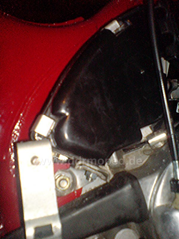

Edit: Oh zu spät....jetzt war ich umsonst draußen in der Kälte biggrin.gif
S70E/2---Dorfmoped
SR2E---Dekomoped
lambiman
Geschrieben am: 11.02.2010, 20:44
Beiträge: 3304
Mitgliedsnummer.: 567
Mitglied seit: 18.04.2007
Hi Sonny
Das linke wurde dir ja schon verraten es wird an der rechten Seite der unteren Motorlagerschraube mit aufgesteckt und dann mit verschraubt.
Das andere hab ich noch nie an einem Star gesehen hab aber selber auch soein Blech rumliegen eventuell gehört das mit zum Kabelschacht da hatte ich noch nie einen und deshalb damit keine erfahrung.

Bitteschön ein detaillierteres hab ich jetz nicht zur Hand
Gruss
Dirk

QUOTE (lambiman @ 11.02.2010, 20:44)
Hi Sonny
Edit:war auch zu spät aber nicht in der kälte tongue.gif
Gruss
Dirk
Hey,
ich hab das auch rumliegen und bin mir sehr sicher das es irgendwo mit rann muss ... weis leider auch nicht wo... =)
Viele Grüße
Mfg Micha
Geschrieben am: 12.02.2010, 00:00
Beiträge: 12034
Das rechte Blech ist der sogenannte "Befestigungswinkel für Sicherungsdose" .
Es wird am Rahmenstirnrohr mit dem Sicherungsklemmbrett mit einer Zylinderschraube M5X10 verschraubt . thumbsup.gif
Mannex
Geschrieben am: 12.02.2010, 00:12
Beiträge: 199
Mitgliedsnummer.: 641
Mitglied seit: 13.06.2007
Shit d.h. bei mir ist es ja dann oh schon so wie bissel zuspät ..... hmm.gif
Mfg Micha
Geschrieben am: 12.02.2010, 00:16
Beiträge: 12034
Hast die Sicherungsdose so rangeschraubt ? Und dann noch die Sicherungen in senkrechter Richtung ?
Sonny
Geschrieben am: 12.02.2010, 11:07
Beiträge: 1549
Mitgliedsnummer.: 2900
Mitglied seit: 08.12.2009
QUOTE (domdey @ 12.02.2010, 00:00)
Mannex
Geschrieben am: 12.02.2010, 11:52
Beiträge: 199
Antwort von Domdey:
Nein, habe kein Bild .
Der Haltewinkel ist an einem Ende gebogen . Diese Seite kommt an das Rahmenstirnrohr, das andere Ende zeigt in Fahrtrichtung nach links .
Am linken Loch des Winkels müsste Gewinde drin sein . Da wird das Sicherungs-Klemmbrett so angeschraubt, dass die Sicherungen nicht senkrecht, sondern quer reingesteckt werden . So habe ich es an meinem Staribert in Erinnerung . wink.gif
Mfg Micha
Geschrieben am: 12.02.2010, 19:38
Beiträge: 12034
Die Sicherungsdose wird also zusammen mit dem gebogenen Ende des Haltewinkels am Rahmenstirnrohr verschraubt . Und zwar mit einer Zylinderschraube M5X22 (eine M5X20 macht's auch) . Die M5X10 ist zum Montieren des Gleichrichters unterhalb der Sicherungsdose mittels zweier Zylinderschrauben M5X10 und des Blinkgebers an der Konsole unterm Tank . Hier noch mit 5er Federscheibe und Mama M5 .
Möchte mich für meinen erstgeschriebenen geistigen Dünnsch... bezüglich dieses Problems in aller Form entschuldigen . wink.gif

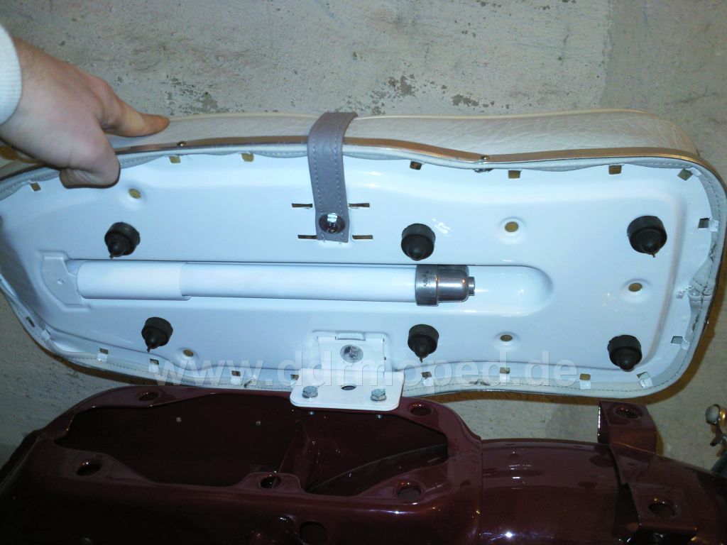

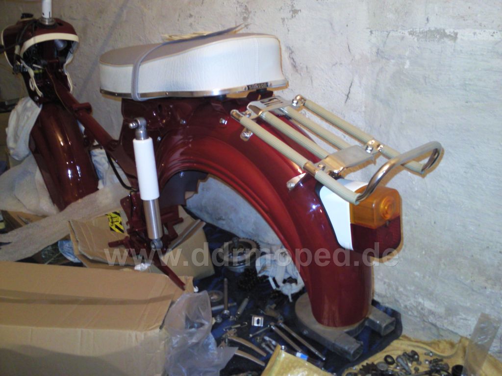

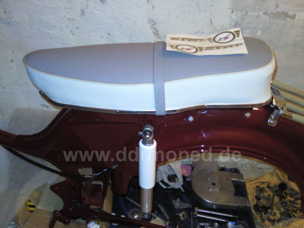

Geschrieben am: 02.03.2010, 20:53
Beiträge: 1549
Sonny
Geschrieben am: 02.03.2010, 20:55
Beiträge: 1549
Raging-Ric
Geschrieben am: 02.03.2010, 20:56
Beiträge: 990
Mitgliedsnummer.: 2980
Mitglied seit: 05.01.2010
