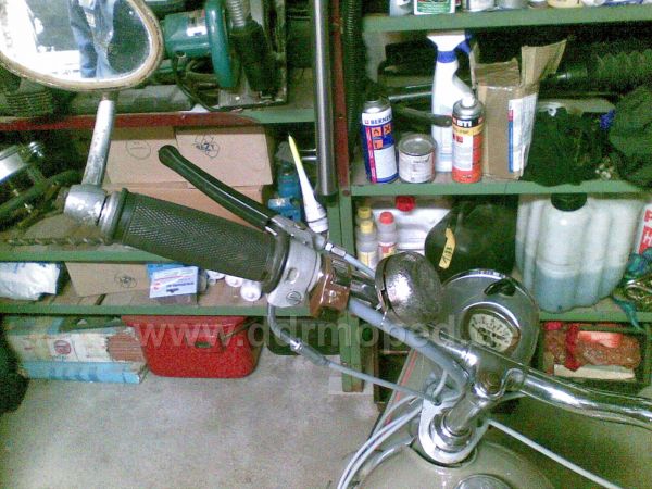

Toba |
Beiträge: 42
Mitgliedsnummer.: 2956
Mitglied seit: 28.12.2009
So, nun die versprochene Rückmeldung. Ich habe gestern den Abblendschalter zerlegt und ein neues Kontaktblech angefertigt und den Schalter wieder montiert. Das mache ich nie wieder. Das ist keine Arbeit für Grobmotoriker kann ich euch sagen. Der Erfolg liegt aber auf der Hand. Jetzt hat er, der Schalter, wieder einen Schleppkontakt und die Birnchen verglühen nicht mehr. Aber ich habe nicht gezählt wie oft ich den Abblendschalter gestern an und abgebaut habe, zwischendurch hat er im abgebauten Zustand perfekt gearbeitet und im angebauten Zustand einen Kurzschluß in Abblendstellung fabriziert. Also wenn ich demnächst mal einen Abblendschalter auf´m Teilemarkt sehe kauf ich ihn egal wie teuer, die Fummelei tu ich mir nicht noch einmal an. Fehlerursache eindeutig das abgenutzte Kontakblechli im Schalter. So nur das mir der SR im Standgas ausgeht wenn ich das Licht einschalte ist noch nicht ganz weg, Zündungseinstellung i.O. Ich denke das wird sich geben wenn ich den SR bei besserem Wetter mal richtig warmfahre und dann spielt sich das sicher ein. Aber dahab ich noch eine Frage dien hier bestimmt auch schon mal gestellt wurde, wo gehören denn eigentlich die Abziebilder auf dem Tank genau hin. Gibt es da feste Maßangaben oder werden die nur nach Gefühl aufgeklebt. Das willich dann auch noch erledigen wenn es wärmer ist und sie mir nicht am Tank anfrieren bevor sie trocken sind. Gruß Toba
