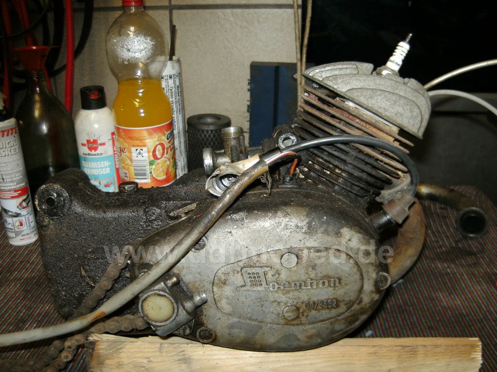

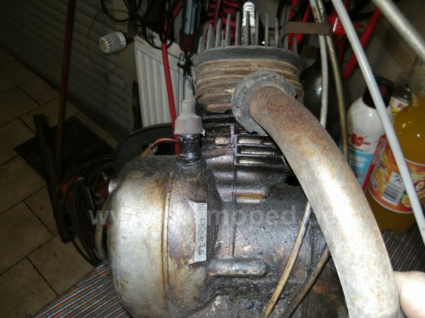

Zu deine KR50 Bj 64 kann ich dir einige Bilder vom Motor zeigen. Der Lenker ist der wie Spatz aber ohne SIMSON Logo. Die Schwinge hinten ist in Gummi gelagert. Der Ständer ist kein Rundprofiel. Kurzer Krümmer und langer Auspuff.

Motornummer rechts
m.f.g Ronny

Oh, ich glaube dann ist er nicht ganz orginal, weil der Lenker ohne Abdekung ist. Und ich glaube er hat einen kurzen Auspuff, ich versuche ihn Freitag abzuholen. Habe noch eine Frage wegen dem motor, sollte ich ihn öffnen und vorsichts halber neue Simmer-ringe und Kurbelwellenlager einbauen bevor ich ihn zum Laufen bringe, er stand hald sehr lange.
