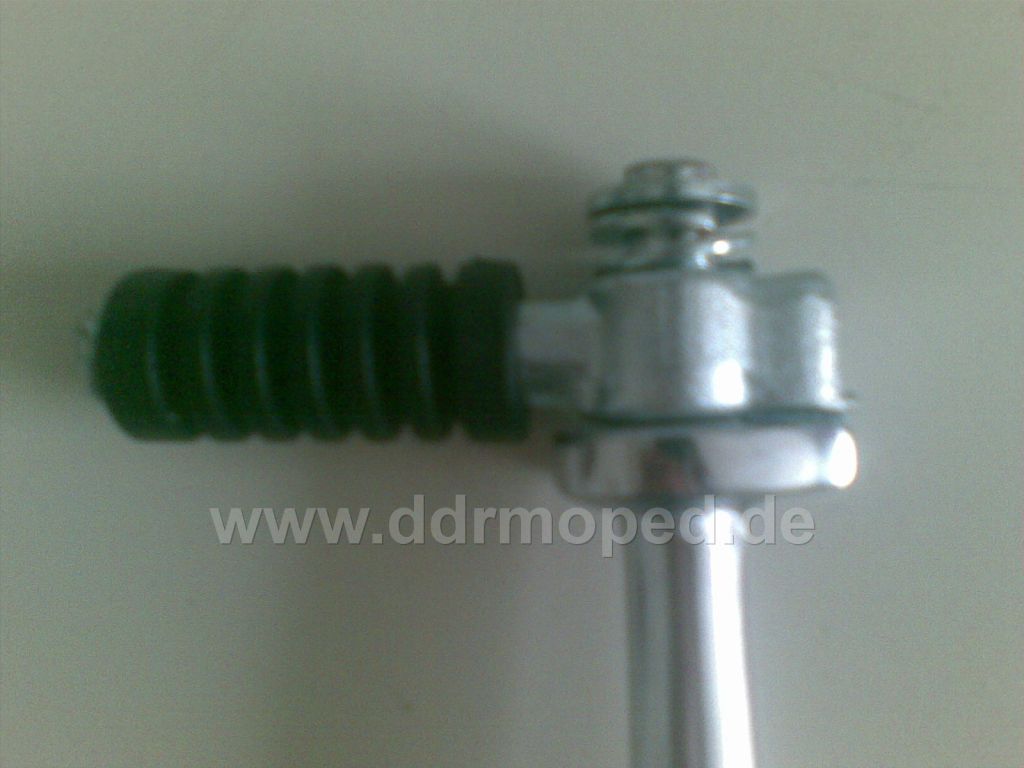

Hallo Leute, heute kam mein klappbarer Kickstarter vom Thüringer Veteranendienst. Handelt es sich um einen Originalen aus DDR-Zeiten? Ich habe mit Versand 11,99€ bezahlt wink.gif Link
Noch eine Frage: Sind Kickstarter Gussprodukte oder geschmiedet? _uhm.gif

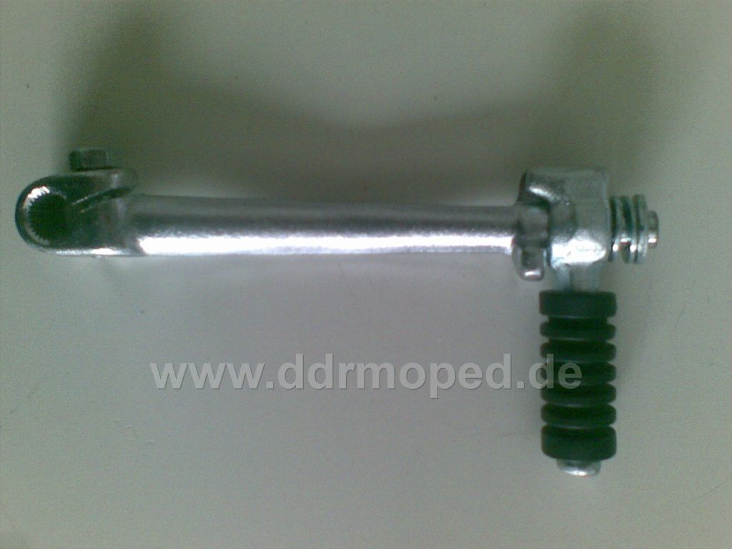

Bild 2

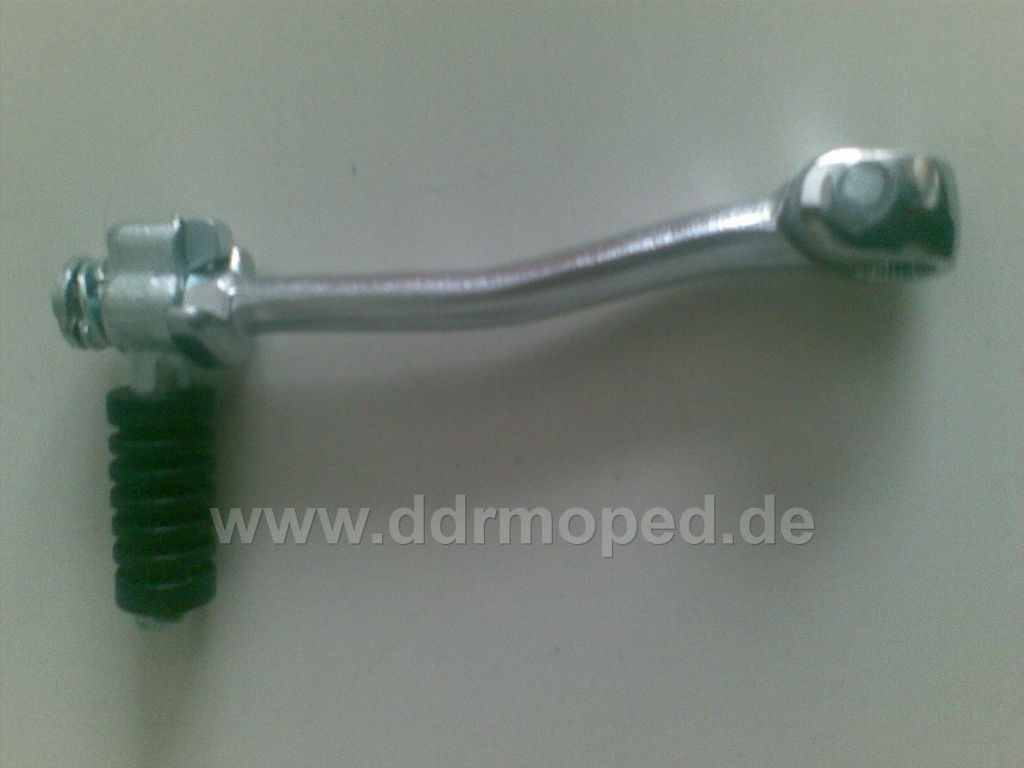

Bild 3

Geschrieben am: 10.02.2010, 16:24
Nachbau, solche Gummis gab es nicht zu DDR-Zeiten, die kamen erst nach der Wende, der Klappmechanismus sieht auch nach West aus.

Hallo Hannes cool.gif ,
aufgrund der sooo geplanten Auflagen von Starterarm und Klappe sage ich auch Baujahr nach 1991! Evtl. noch später!

QUOTE (ddrschrauber @ 10.02.2010, 16:24)
Nachbau ja, aber diese Gummis gab es auch zu DDR Zeiten.
Der orginale DDR Kickstarter (klappbar) hat eine Wellenscheibe und kurze, dünnere Spiralfeder und die obere Scheibe war durch eine Art Splint gesichert.
Ich hab noch so einen in schwarz, werd morgen mal ein Foto von machen, dann siehst du den Unterschied.

Meine sind wohl geprägt
Haben aber nichts mehr mit Orginal zu tun, bin aber mit dieser Variante zufrieden.
Hatte früher auch die DDR Teile dran, die waren aber so abgenutzt das das obere Teil sich jedesmal verdreht hat.

Die Kickstartergimmis in der DDR hatten breitere Stege und schmalere Rillen.
