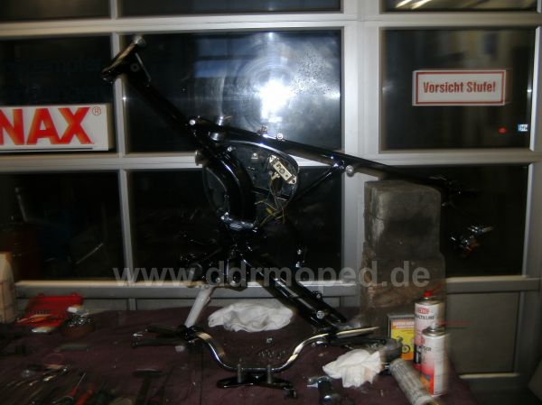

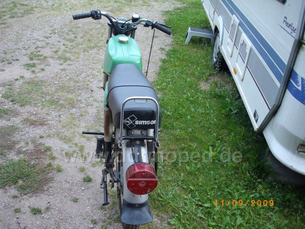

Hallo S50 Freunde
Ich baue für mein Sohn ein S50 B2 neu auf und würde es mit Bilder Dokumentieren wenn ihr wollt wink.gif Bauj ist 79 Rahmennummer und Motornummer folgen noch. Leiter hatte ich nicht von Anfang an Bilder gemacht um euch den Urzustand zu zeigen sad.gif Eine Frage habe ich,wie sah der Sitzbankbezug von hinten aus _uhm.gif mit SIMSON Schriftzug und IFA oder ohne?Könnt ihr mir da helfen.

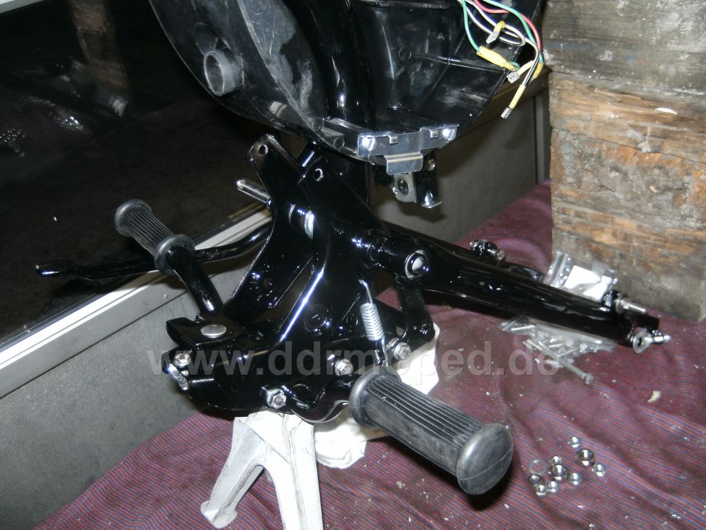

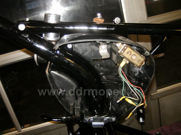

1.sind die Schraube (Bremse und Rastenträge) von der richtigen Seite drin _uhm.gif

Ich hatte dir schon im KR 50 Fred etwas geantwortet. Der Sitzbankbezug muß glatt sein und `79 hinten Simson mit IFA Raute!

Simson mit IFA und glatter bezug ,beige Sitzbankblech.
OK,Gunther war schneller

Ich würde meinen es ist dieser Bezug den gibts aber nicht neu es gibt nur den mit großer IFA Raute

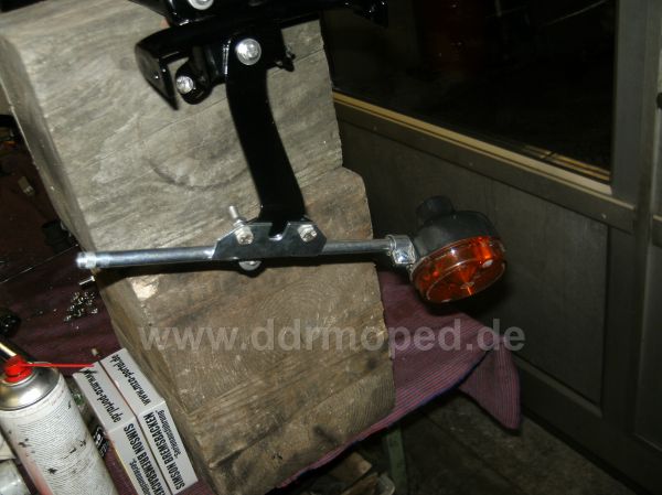

QUOTE (ronny1972 @ 10.02.2010, 19:56)
Bremshebelschraube sollte stimmen so.
Die Lagerschraube vom Ständer gehört von der anderen Seite durch wegen den Ständerfeder.
Die 2 M8 Schrauben vom Fußrastenträger werden von innen durchgesteckt.
Dein Blinkerhalter hinten ist falsch es ist einer vom S51 mit Treckerrücklicht.
Du Brauchst einen ohne die einkerbung für das kleine Rücklicht.

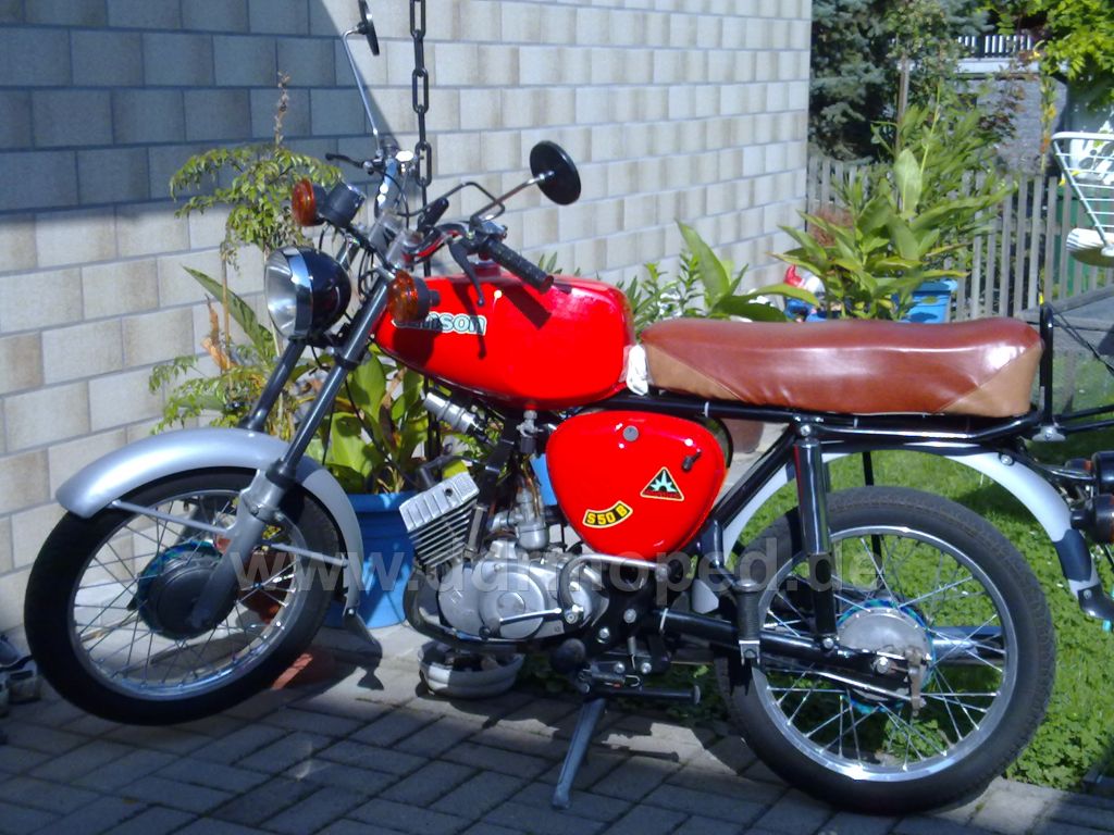

Hallo Ronny cool.gif ,
ich habe mich mit deiner Gabelbrücke vertan. Deine ist doch original S50!
Vom Blinkerhalter habe ich leider noch kein Bild machen können, kommt aber noch.
Das S 50 B2 hat wie meins oben Chromhülsen dran gehabt.

Hallo Gunther
Genau so thumbsup.gif soll der S50 werden nur mit den flachen Tank ohne Kindersitz und Schwarzer Sitzbank.Der Schalthebel war bei mir schon der (Neuere)flache Ausführung ist das richtig hmm.gif und weist du wo man einen S50 Kabelbaum her bekommt _uhm.gif
m.f.g Ronny
