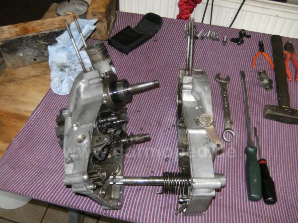

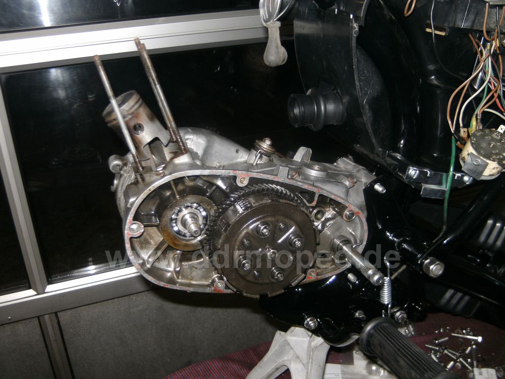

ronny1972
Geschrieben am: 22.02.2010, 19:30
Beiträge: 1449
Mitgliedsnummer.: 2860
Mitglied seit: 19.11.2009

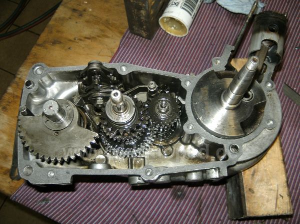

Da liegt das Herz. Geht gleich weiter, muß Abendbrot essen. Die Küchenhilfe wird sonst laut. laugh.gif laugh.gif laugh.gif laugh.gif Komme gleich wieder

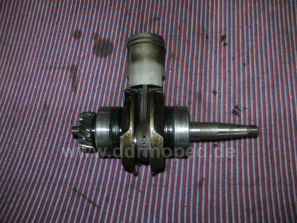

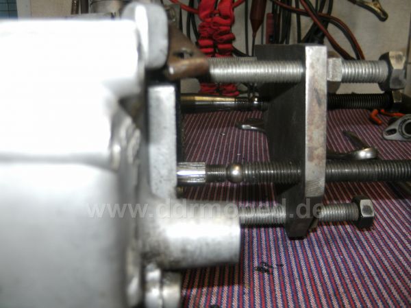

Nun ist das Herz soweit zum weiterbearbeiten.

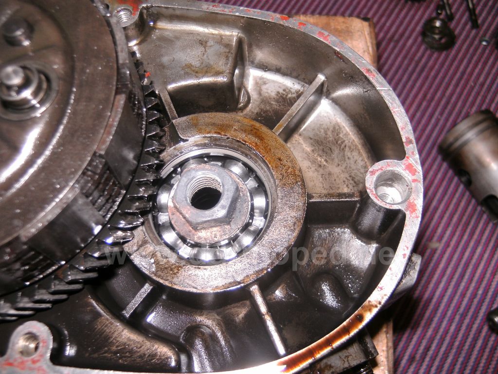

Wie gewohnt diese Lager.

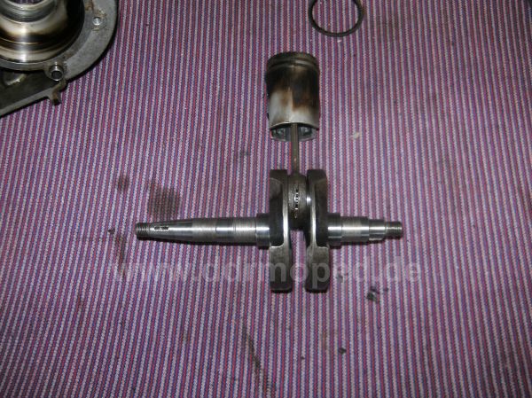

_clap_1.gif Mein Heiß geliebter Heizpilz

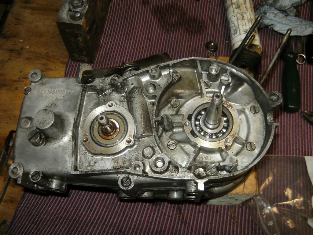

Der Patient kann wieder geschlossen werden

ich hoffe ich habe die Schrauben vom Motor richtig rein gemacht hmm.gif wenn nicht, bitte melden.

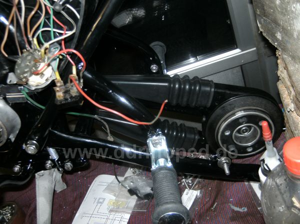

Morgen die Anbauteile ran, neu geschliffener Zylinder drauf und dann sollte er laufen wie eine Biene wink.gif
bis später Ronny
Natürlich mit neuen Kettenschläuche und so weiter, soll ja lange halten

Der Kolben ist aber völlig am Ende, da muss ein neuer rein!
Edit: Hast du ja geschrieben, zu spät gesehen.
