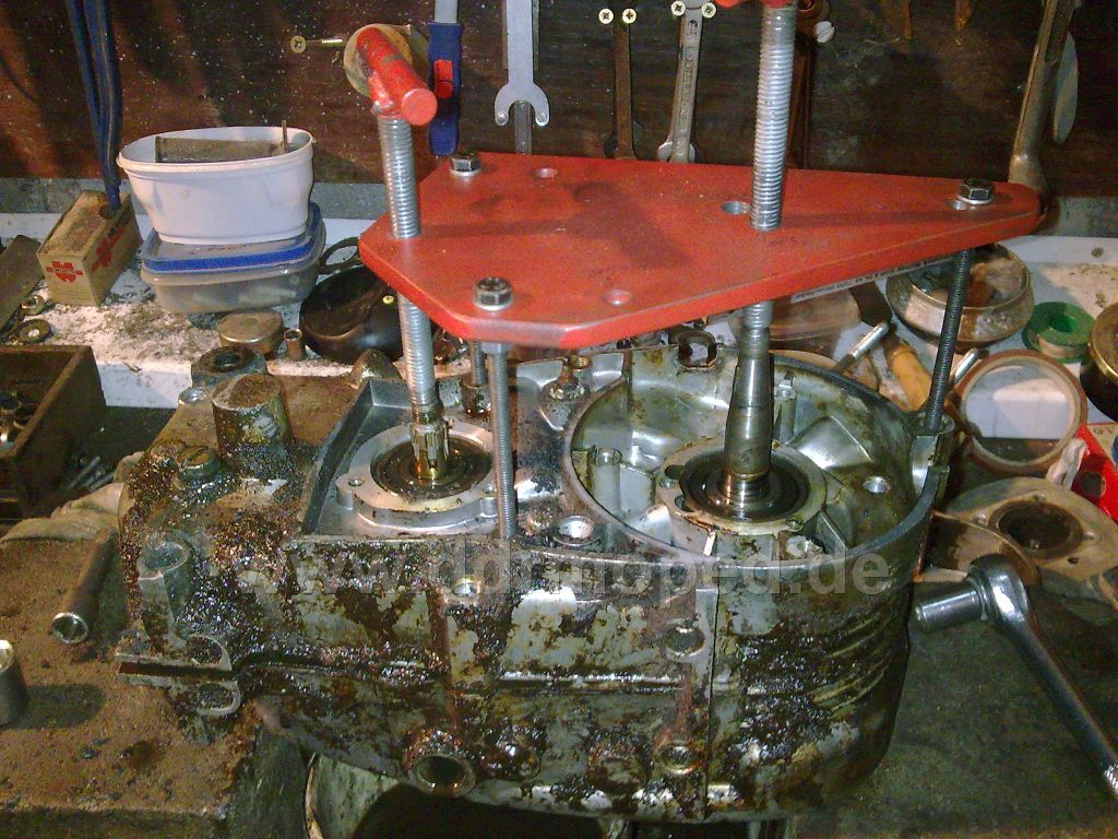

Ja die Trennvorrichtungen sind unterschiedlich ich hab eine Kombinierte man dreht dann die Spindeln und die halteschrauben in andere Löcher ein und schon passts.
Man kann aber auch viel mit wärme machen indem man das Gehäuse an der Spaltnaht richtig erhitzt vorher natürlich den Kupplungshebel rausbauen und dann mit dem gummihammer auf die wellen schlagen der Motor muss natürlich an den stehbolzen gehalten werden und die linke seite darf nirgens aufliegen also bisschen fummelig.

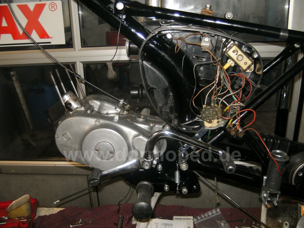

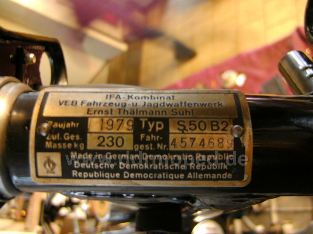

Wie versprochen Rahmennummer und Motornummer und eine kleine weiterEntwicklung am S50.
Mot.Num. 2956891 ich weiß aber nicht ob es zusammen Passt
m.f.g Ronny

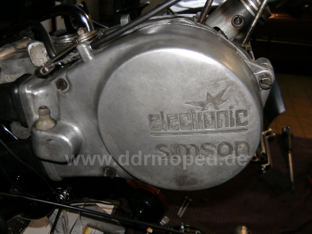

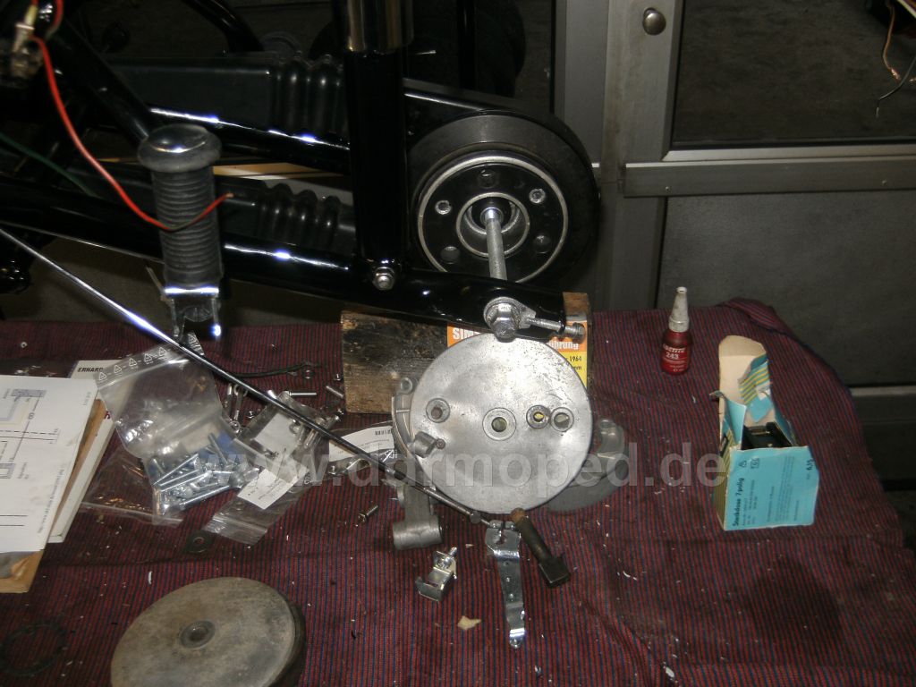

und noch eins

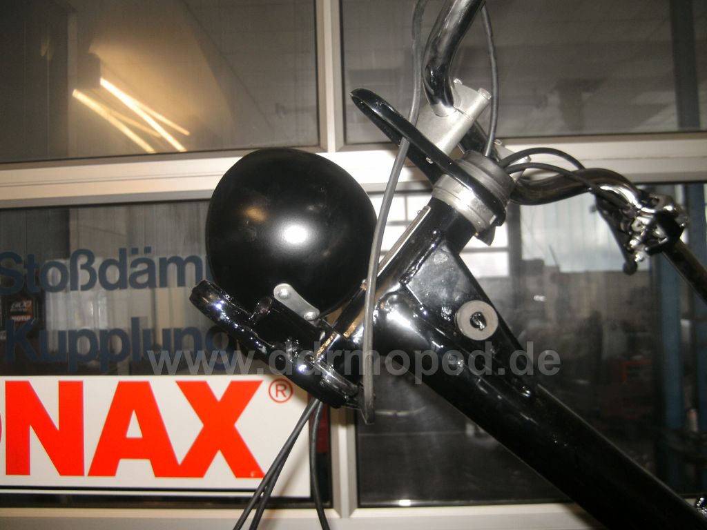

ich hoffe man kann den Unterschied Scheinwerfer Matt,Rahmen Glanz sehen. Es sieht in Natura besser aus.

Aber der Kolben hats auch hinter sich !?

Wofür hast du die blaue Schraubensicherung Loctite 243 gebraucht?
Sieht echt gut aus bisher, ärgere mich nur gerade,
das meine Lampe glänzend lackiert wurde.
MfG Sven
ronny1972
Geschrieben am: 24.02.2010, 17:44
Beiträge: 1449
Mitgliedsnummer.: 2860
Mitglied seit: 19.11.2009
Hallo Sven
Schraubenfest habe ich genommen, weil ich alle Schrauben in Edelstahl genommen habe.Ich weiß es ist nicht Org, aber naja mann kann nicht immer perfekt sein. Es handelt sich nicht um ein KR 50 wo 14 Schraubenköpfe sind die habe ich alle Glasperlengestrahlt habe und anschließen galvanisiert habe.
