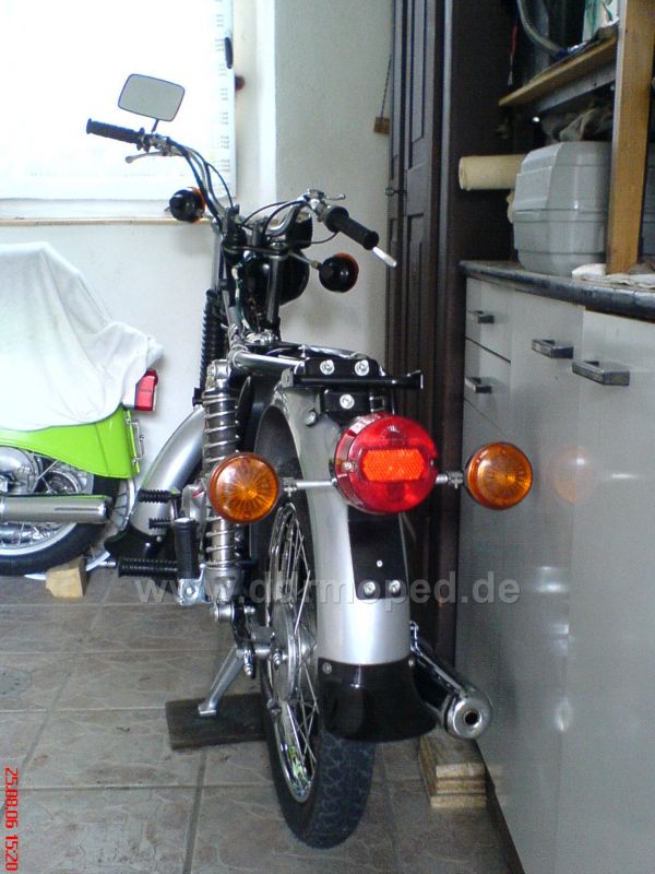

rolleyes.gif ihr mit Zukünftigen Fahrer und im Hintergrund mein Winter Kfz biggrin.gif

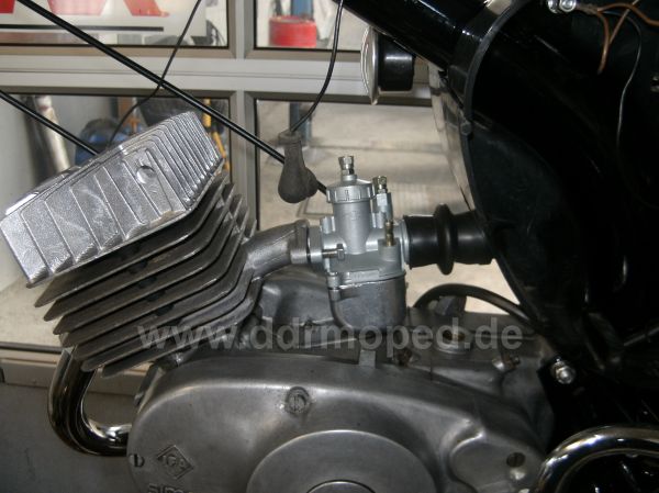

7...mal schauen wie er Funktioniert.weil es war ein Sparvergaser montiert und das geht doch wirklich nicht oder unsure.gif

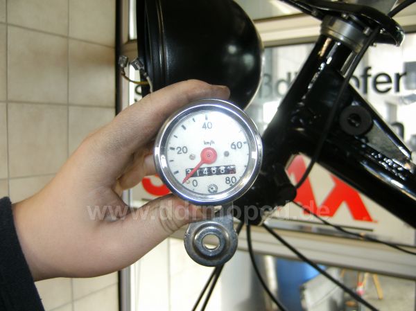

9...so das wars erst einmal Org.Kilometerstand,bis später in alter Frische oder lieber eine Frische Alte ? laugh.gif

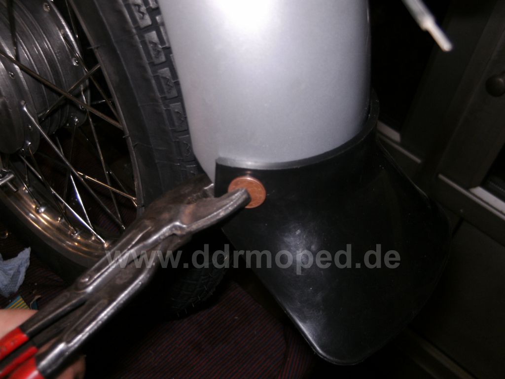

hast du auch diese Nieten benutzt? Niet
Ich hatte mir letztes Jahr solche für meine Enduro bestellt,
aber bisher konnte mir noch niemand verraten wie die richtig heißen,
damit ich mir eine Zange zum zusammendrücken kaufen kann,
weißt du es?
MfG Sven
seg02
Geschrieben am: 28.02.2010, 18:39
Beiträge: 2011
Mitgliedsnummer.: 1724
Mitglied seit: 09.12.2008
Hallo Sven _uhm.gif ,
diese Nieten werden mit einem Hammer zusammengeschlagen. Dabei quetscht sich das eine Ende in das andere und bördelt sich dabei um.
Simson2003
Geschrieben am: 28.02.2010, 18:40
Beiträge: 502
Mitgliedsnummer.: 1823
Mitglied seit: 18.01.2009
Ja, diese Lösung hab ich schonmal gehört, ein Schlag daneben und der Lack ist ab.
Es muss doch eine Zange dafür geben?!
Gunther du hast mir deine Bankverbindung noch nicht zukommen lassen.
MfG Sven

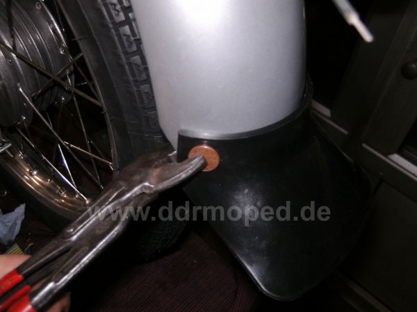

ronny1972
Geschrieben am: 28.02.2010, 19:58
Beiträge: 1449
Mitgliedsnummer.: 2860
Mitglied seit: 19.11.2009
Hallo Sven
Ich stelle Morgen ein Bild rein vom zusammen drücken der Nieten.Ich nehme eine Zange und ein 5 Cent Münze.Die Münze legst du auf die Gute Seite(Außenseite) und dann drückst du den Niet zusammen.
m.f.g. Ronny
ronny1972
Geschrieben am: 01.03.2010, 23:21
Beiträge: 1449
Hallo Sven
Hier ein Bild wie ich die Nieten Zusammen drücke .Jeder macht es anders .

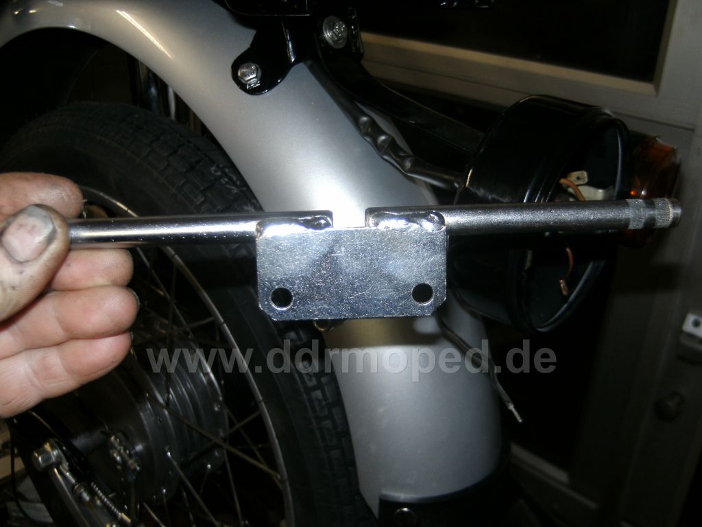

Die sieht ja echt aus wie ausm Laden. Nur der Rücklichthalter wurde auch an der S51 verbaut ( zusammen mit der BSL 100 )

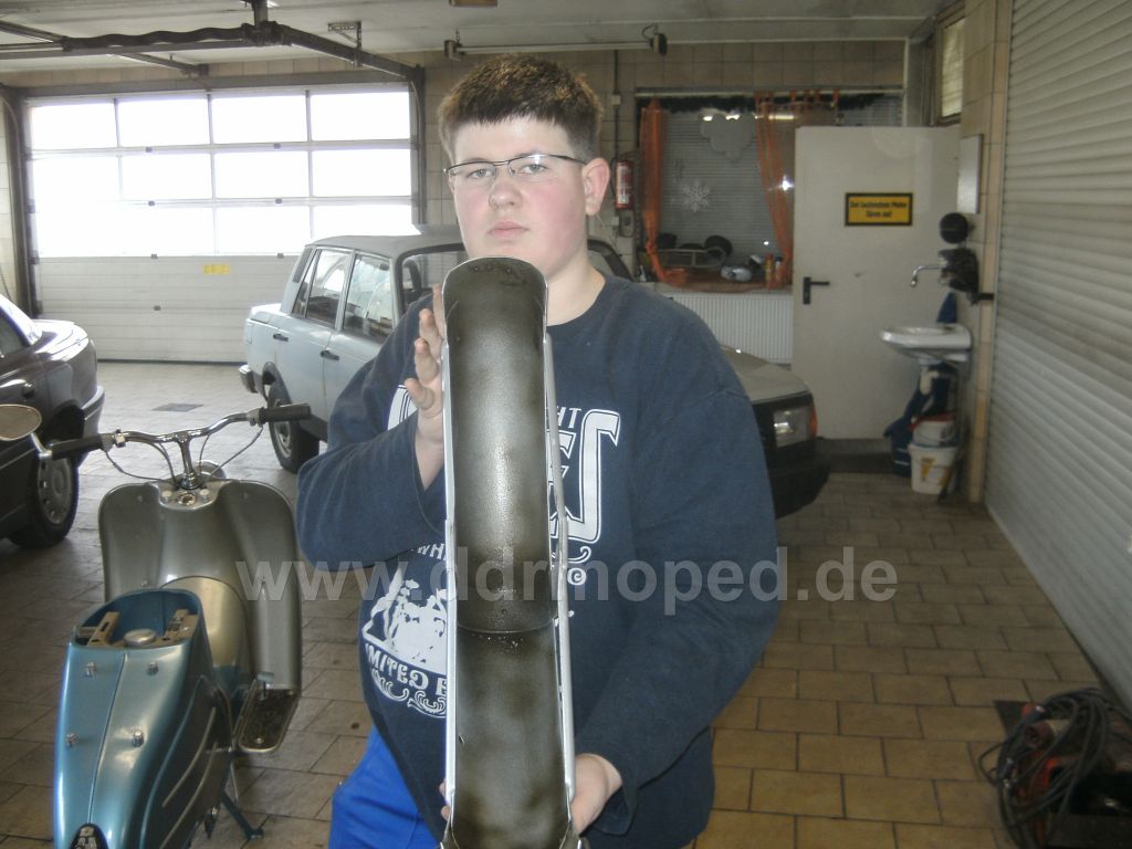

Hallo S50 Freunde
Kann mir einer sagen ob ich den falschen Kotflügel hinten ran moniert habe _uhm.gif weep.gif
P.S und wenn ja möchte einer tauschen
m.f.g. Ronny

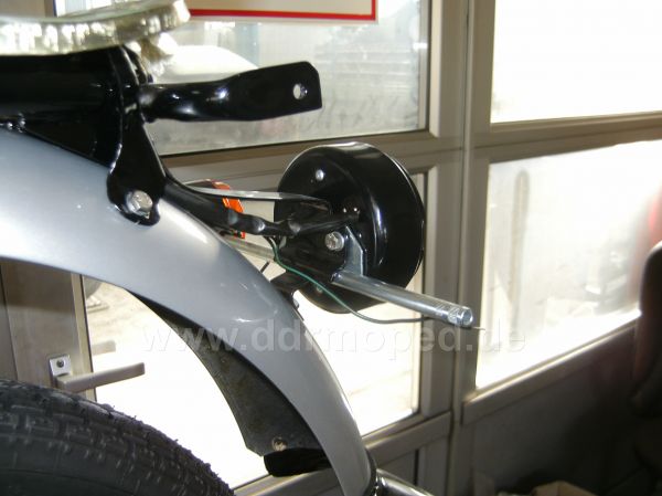

seg02
Geschrieben am: 02.03.2010, 20:10
Beiträge: 2011
Hallo Ronny hmm.gif ,
mit Verlaub, dein hinteres Schutzblech sieht mir stark nach S 51 aus.
Übrigens schööööner neuer Blinkerhalter!
Wenn du den Auspuff verbaut hast sollt das originale S 50 Schutzblech bis in Höhe Auspuffende reichen. Die S 51 Schutzbleche sind ca 10 cm kürzer.
Dieses Schutzblech ist originallänge S 50!
Simson2003
Geschrieben am: 02.03.2010, 20:14
Beiträge: 502
Hey,
danke für das Bild! Werds mal versuchen!
Wegen der Schutzbleche, S50 Schutzblech bis Auspuff,
S51 10cm kürzer und S51E, C dann noch kürzer?
Dachte immer nur die Enduro und Comfortbleche sind kürzer,
sieht auf Originalbildern immer so aus?!
War froh für meine Enduro ein 100cm Blech zu haben?!
MfG Sven
EDIT: Ronny, ich bekomm die Tage ein Paket mit 2 Schutzblechen drin,
würde mal messen wie lang das Hintere ist, wenn das S50 Länge hat
würd ich sehr gern mit dir tauschen, weil das eig. an die S51B1 soll.
Ist vll sogar das dann das Falsche, welches ich dran habe?
