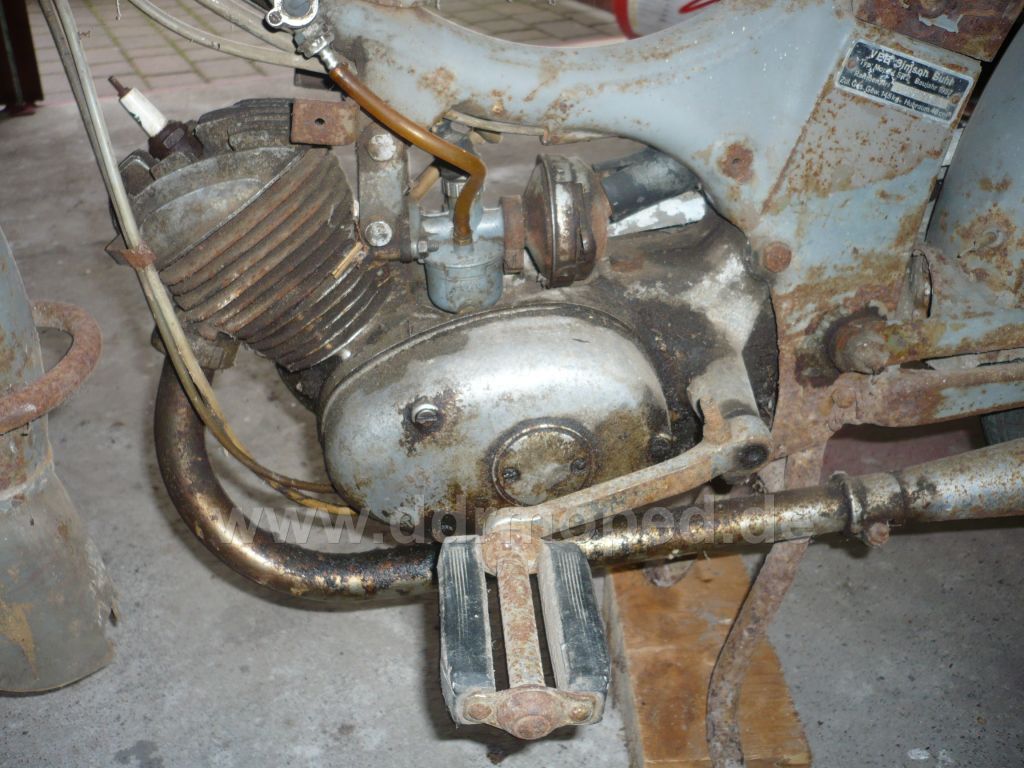

Hallo Waldi, geh mal auf Seite 2 in diesem Fred,da ist ein Foto.
Foto vom Motor hab ich erst mal nur dieses.Andere kommen nach. MfG Toralf

Hallo Toralf,

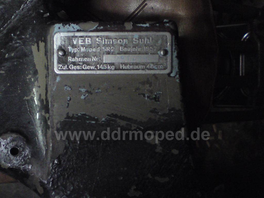

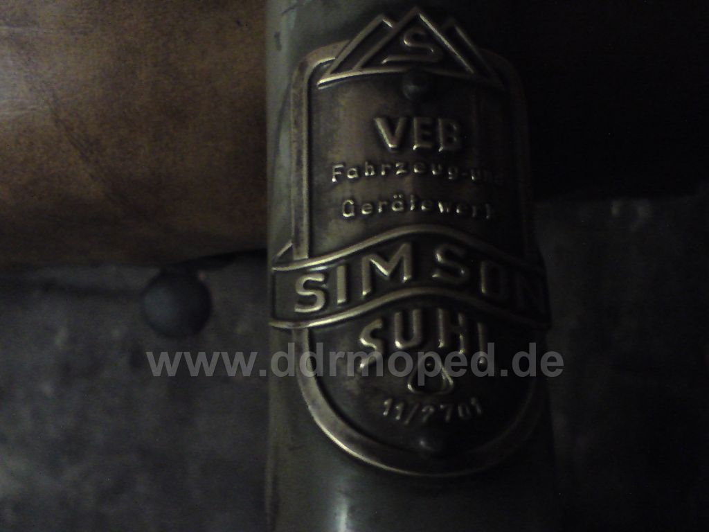

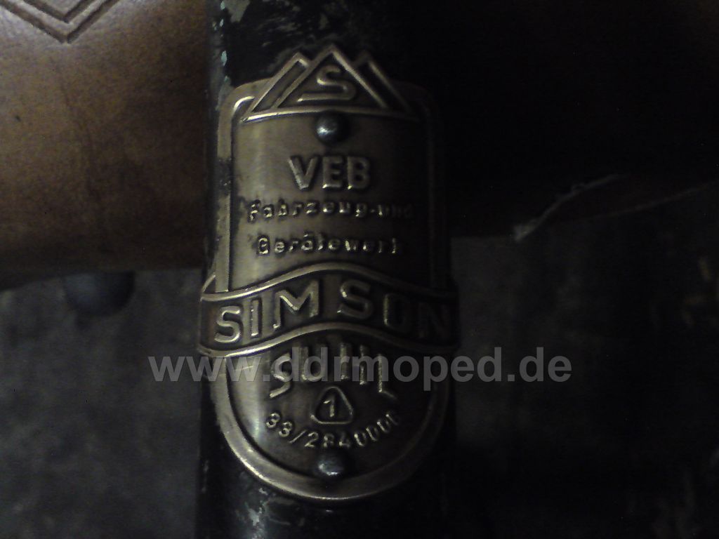

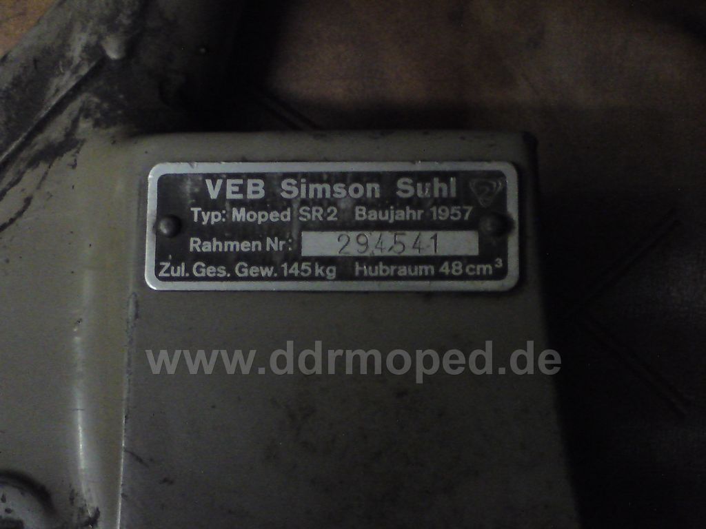

Schaut euch mal die Typenschilder und die vom Lenkkopflager an. Die stammen von 57 SR. Was hat die 2 im Dreieck zu bedeuten.
Was hat es mit den unterschiedlichen Zahlen auf dem Steuerkopfemblem aufsich?
Grüße Gerald

Das dazugehörige Steuerkopfschild.....
Grüße Gerald

QUOTE (essiquäler @ 14.02.2010, 21:39)
Die 2 Bedeuten Qualitätsstufe 2.
Beim Kopfschild haben sie bestimmt die 1 rausgebort, weil es nun mal nur Qualiät 2 ist.

Und jetzt der andere
Grüße Gerald

Und das Steuerkopfschild
Grüße Gerald

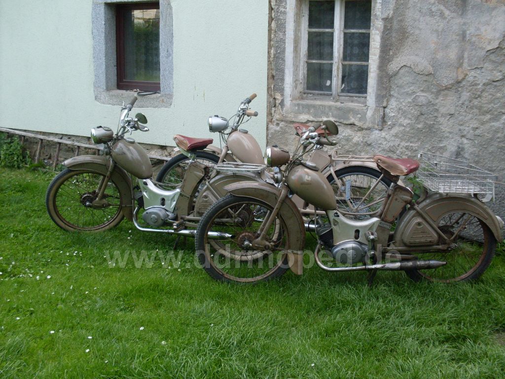

Und das sind meine fahrbereiten 57 SR2. Die sind auch in der Liste eingetragen.
Grüße Gerald

Geschrieben am: 14.02.2010, 22:01
Beiträge: 5645
