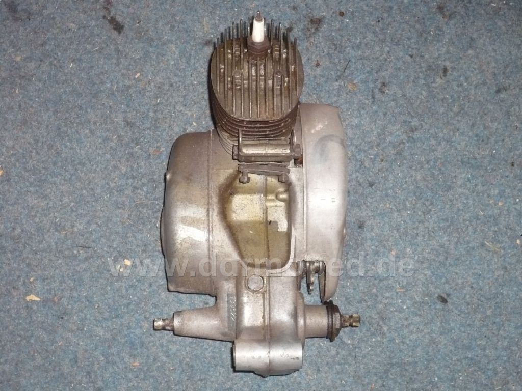

Also hier noch mal ein Paar Fotos vom Motor meines 57ers.
Gruß Toralf

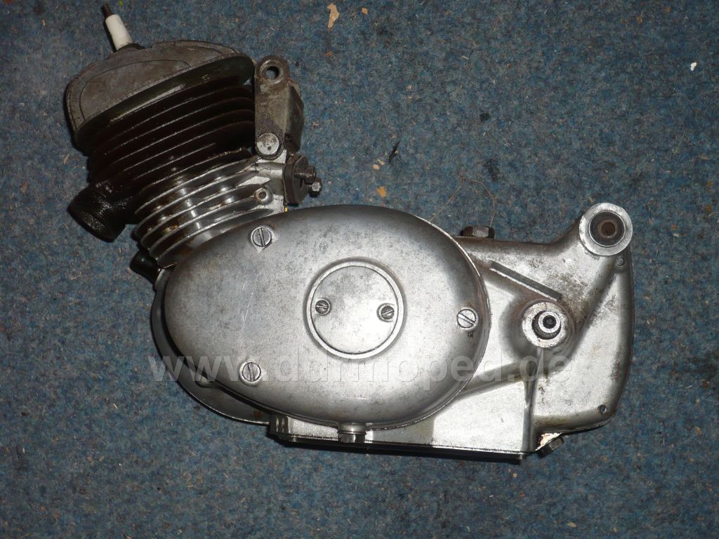

von unten
Gruß Toralf

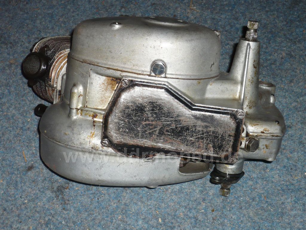

nächstes
Gruß Toralf

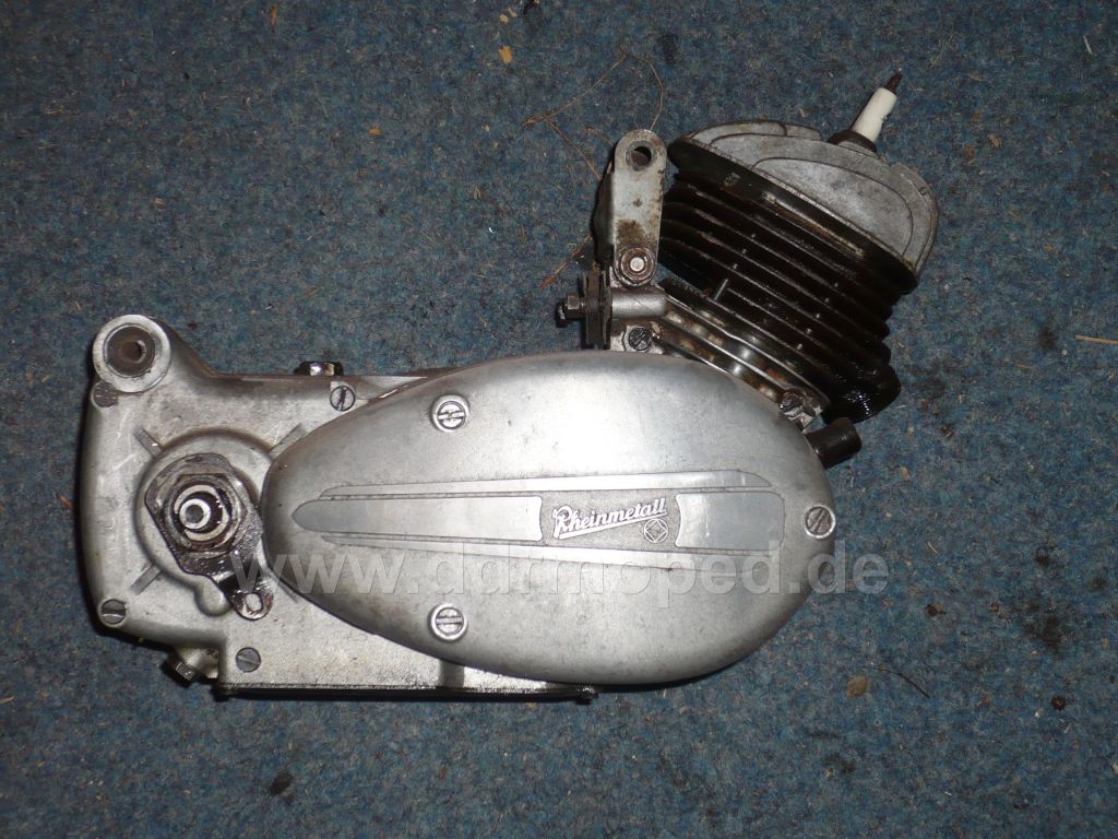

und das
Gruß Toralf

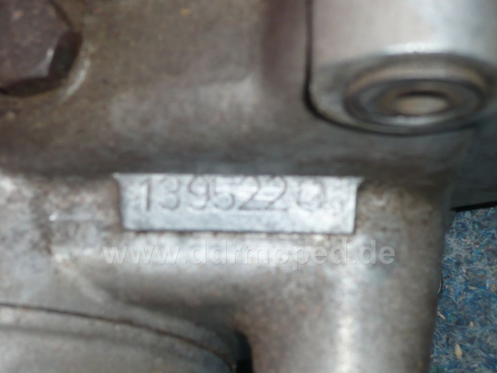

eins noch
Gruß Toralf

Hallo Toralf!
Unser Sax hat Recht.Es ist laut Nummer ein SR1 Motorgehäuse.
Die Gehäuseschrauben sehen noch sehr ordentlich aus, vielleicht war er noch nie offen.
Wenn er noch die Fahrradfunktion des SR1 hat, dann ließe der sich eventuell gegen einen SR2 Motor tauschen.
Um festzustellen, ob die Fahrradfunktion noch vorhanden ist, kannst Du wie folgt prüfen:
Leerlauf am Hebel unter dem Block einlegen und die Pedalwelle drehen.
Wenn sich nun die Antriebswelle dreht, ist der Inhalt vom SR1.
Falls sich die Kurbelwelle dreht, nicht.
Hoffentlich hab ich nichts verwechselt bzw. verkackt.

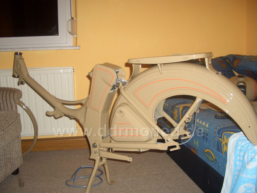

Hallo!
Gruß Schubi
