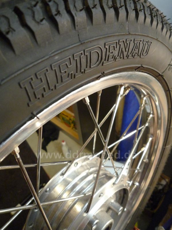

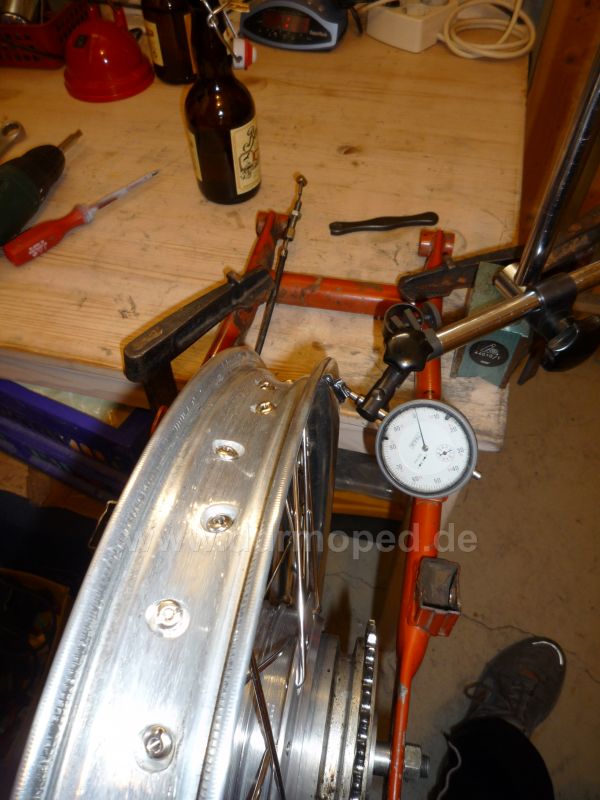

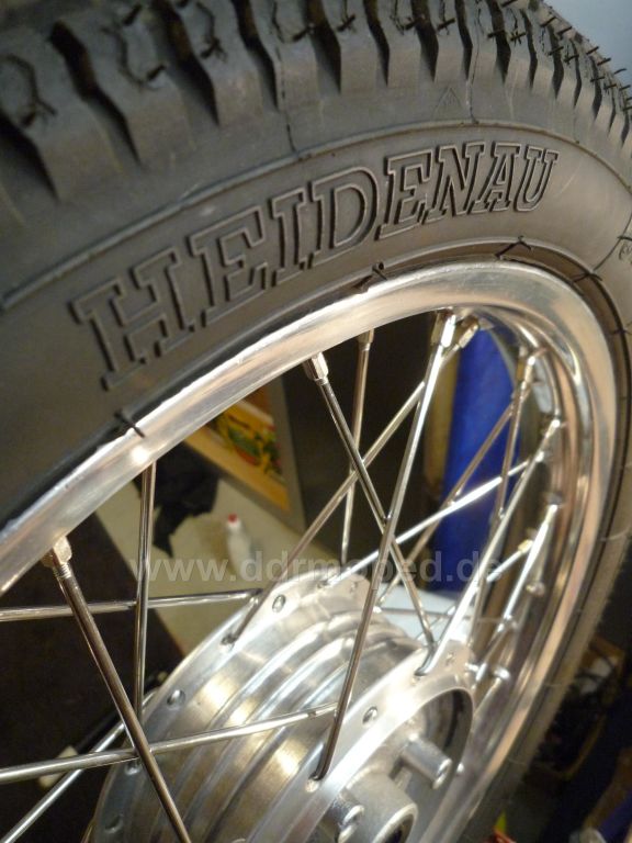

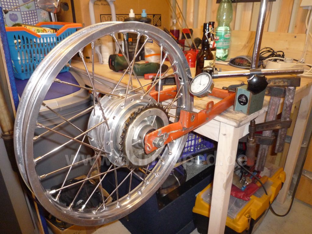

Heute hab ich zwar nur ein Rad geschafft, aber ich bin ganz zufrieden mit der Arbeit.
Einspeichen ist also garnicht so ein Hexenwerk. Läuft richtig schön rund. smile.gif

So ne alte Schwinge ist immernoch zu was nütze. Ging echt gut so, habe übrigens Edelstahlspeichen genommen. Sie sehen wirklich fast genauso aus wie verchromte, aber behalten ihre Optik viel länger als die nachproduzierten Chromspeichen. Felgen und Trommeln sind die alten, alles andere neu. Felgenband kann man für die paar Euro mit wechseln, ist jetzt wieder richtig weich.
Grüße vom René

Welches Reifenprofil hast du da gewählt ?

Ich habe Profil K35 genommen.
