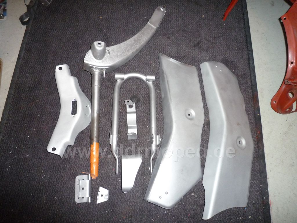

Dieser Tage lässt der Piepmatz bei mir Stück für Stück seine Federn.
Grüße vom René

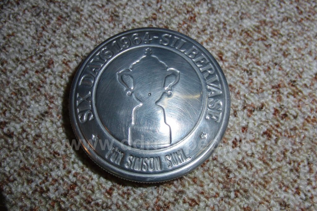

Geschrieben am: 22.02.2010, 22:51
Ich kenne das von der Habichts-Restauration .
Kleiner Tip noch : Unbedingt das Tanksieb oben unter den Deckel setzen .
Die Deckeldichtung quillt schnell auf . Dann wird der volle Tank oben schnell undicht, wenn das Sieb fehlt .

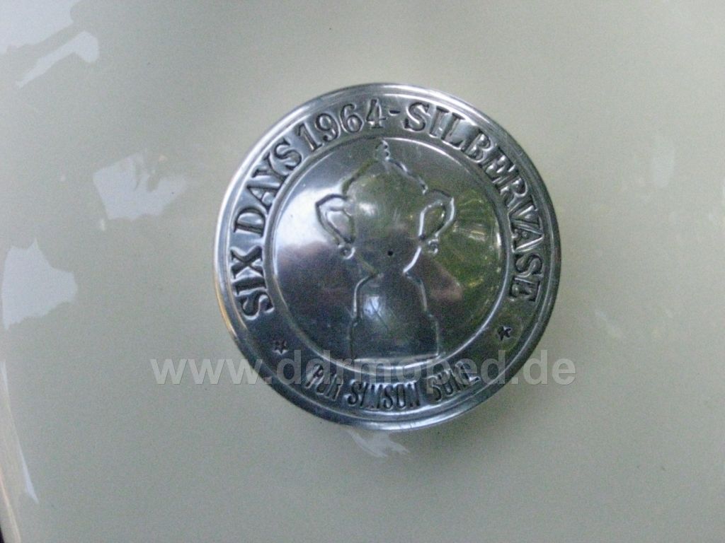

Hier mal der "behandelte" Deckel meines Habicht :

und meines Star's
Ich habe 45 min an dem Tankdeckel benötigt um den wieder sauber zu bekomm! biggrin.gif
