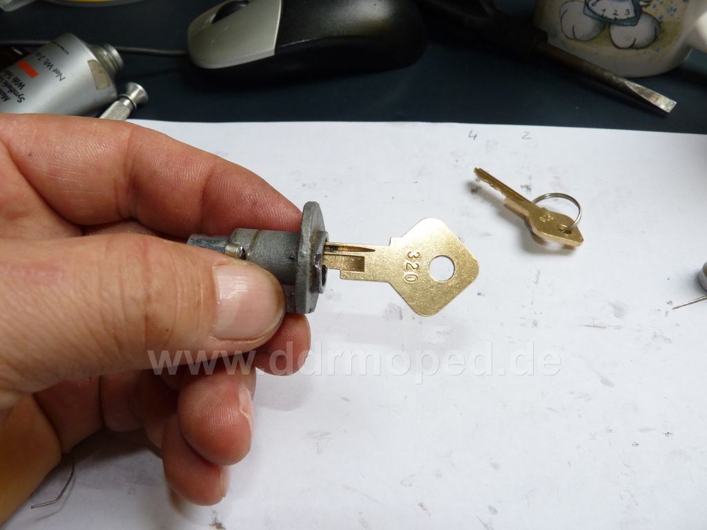

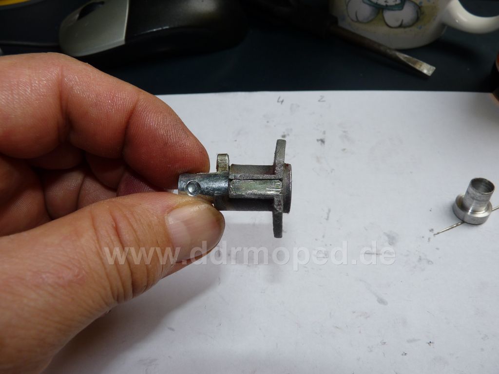

Hi, wie versprochen die Dokumentation
Benötigt werden:
1 x altes Gehäuse
1x neues Speichenschloß (MZA) (lange Hülse ist schon enfernt)
Grüße,
Matthias

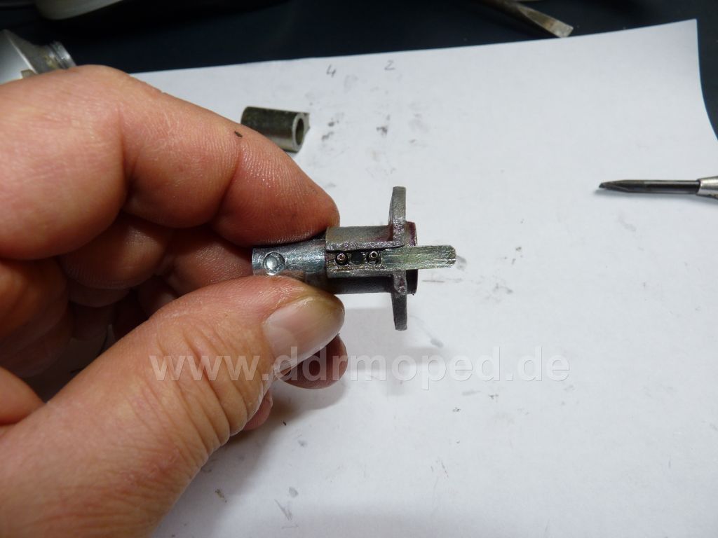

Geschrieben am: 11.02.2010, 12:42
Beiträge: 495
Mitgliedsnummer.: 2892
Mitglied seit: 04.12.2009
...angefangen zu zerlegen
Grüße,
Matthias

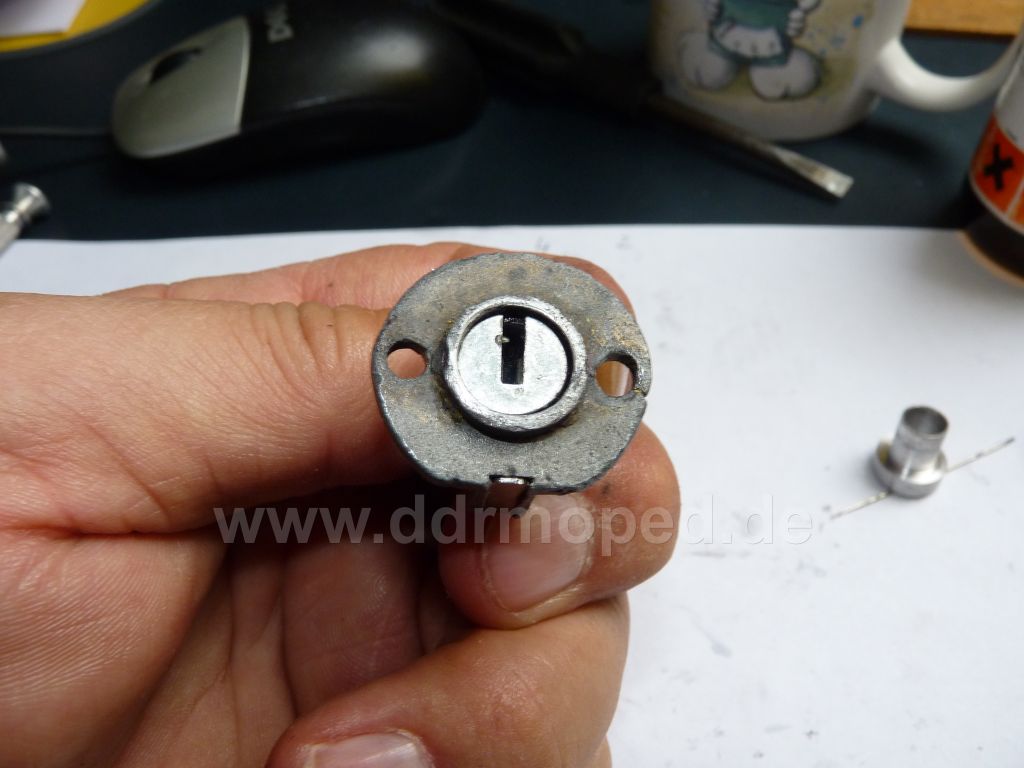

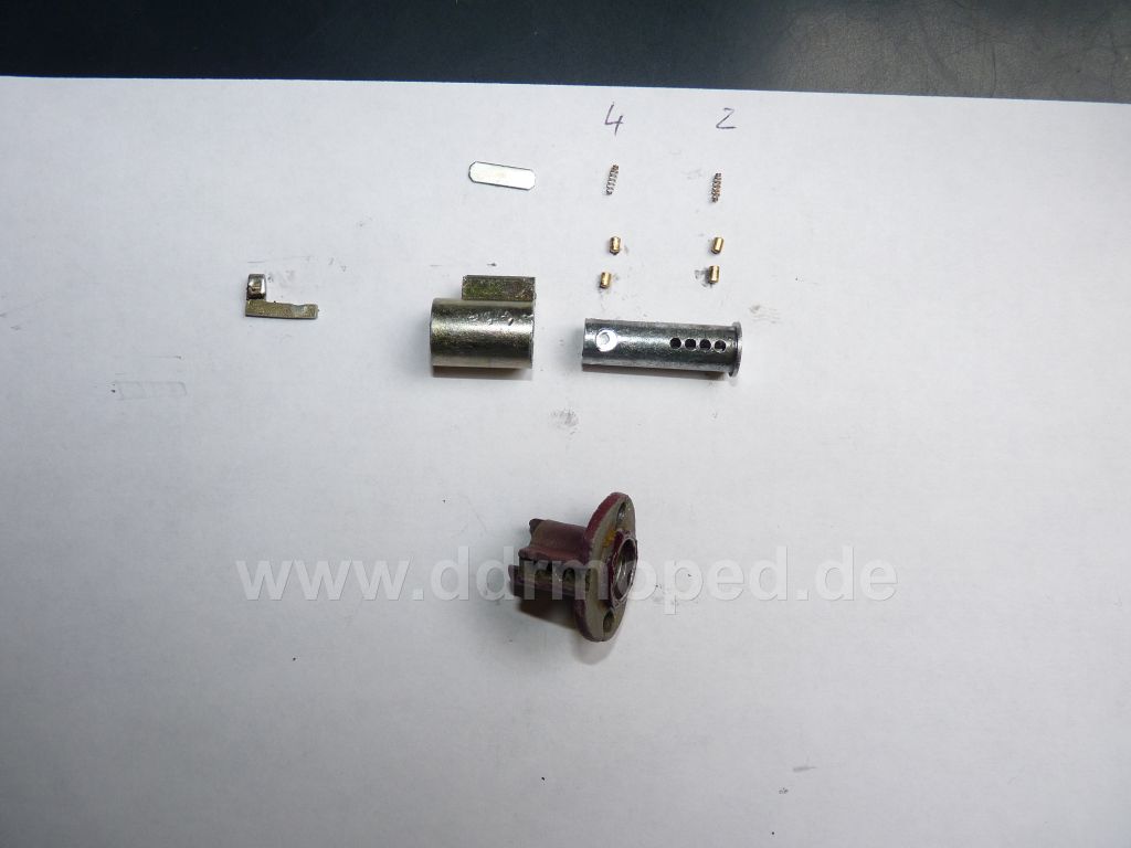

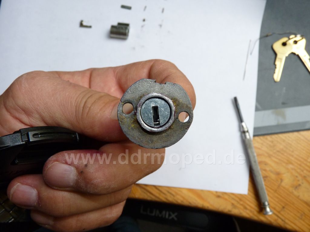

matze65
Geschrieben am: 11.02.2010, 12:44
Beiträge: 495

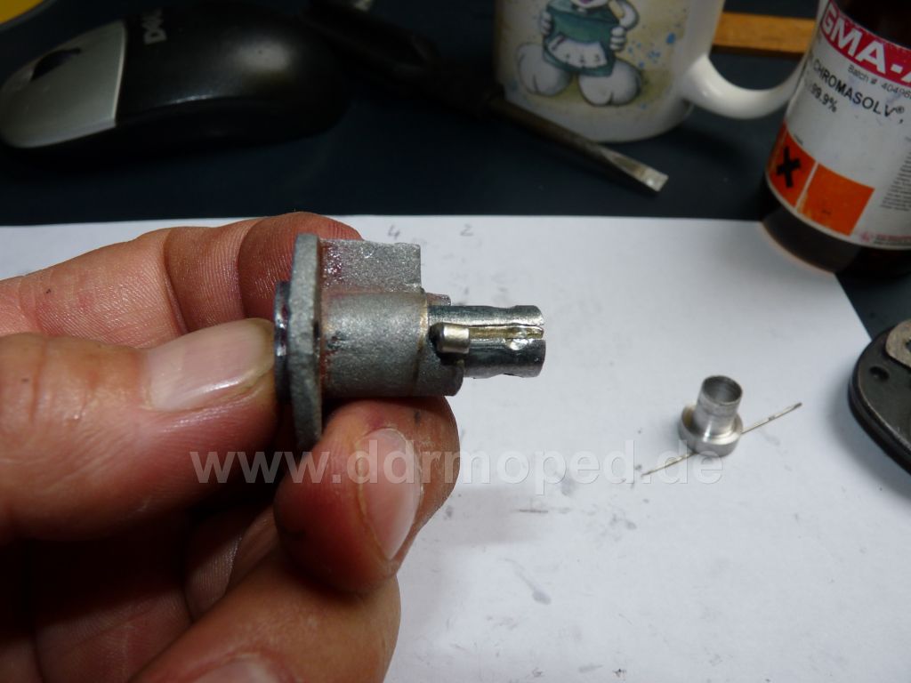

... und weiter zerlegt (sind normalerweise vier Stiftpaare, aber zwei habe ich schon in einem anderen Schloß verwendet)
Grüße,
Matthias

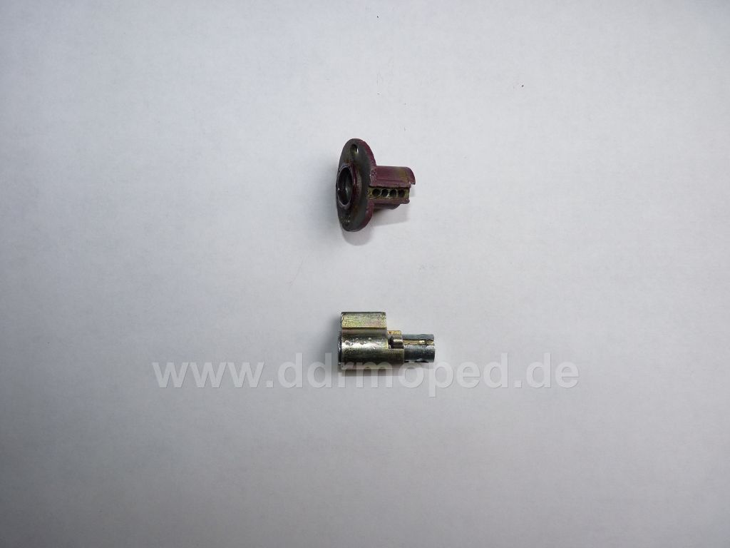

matze65
Geschrieben am: 11.02.2010, 12:46
Beiträge: 495
...der neue Einsatz paßt wie angegossen
vorher aber die unteren Stifte mit der Rundung nach unten in die entsprechenden Löcher des Einsatzes stecken!
Grüße,
Matthias

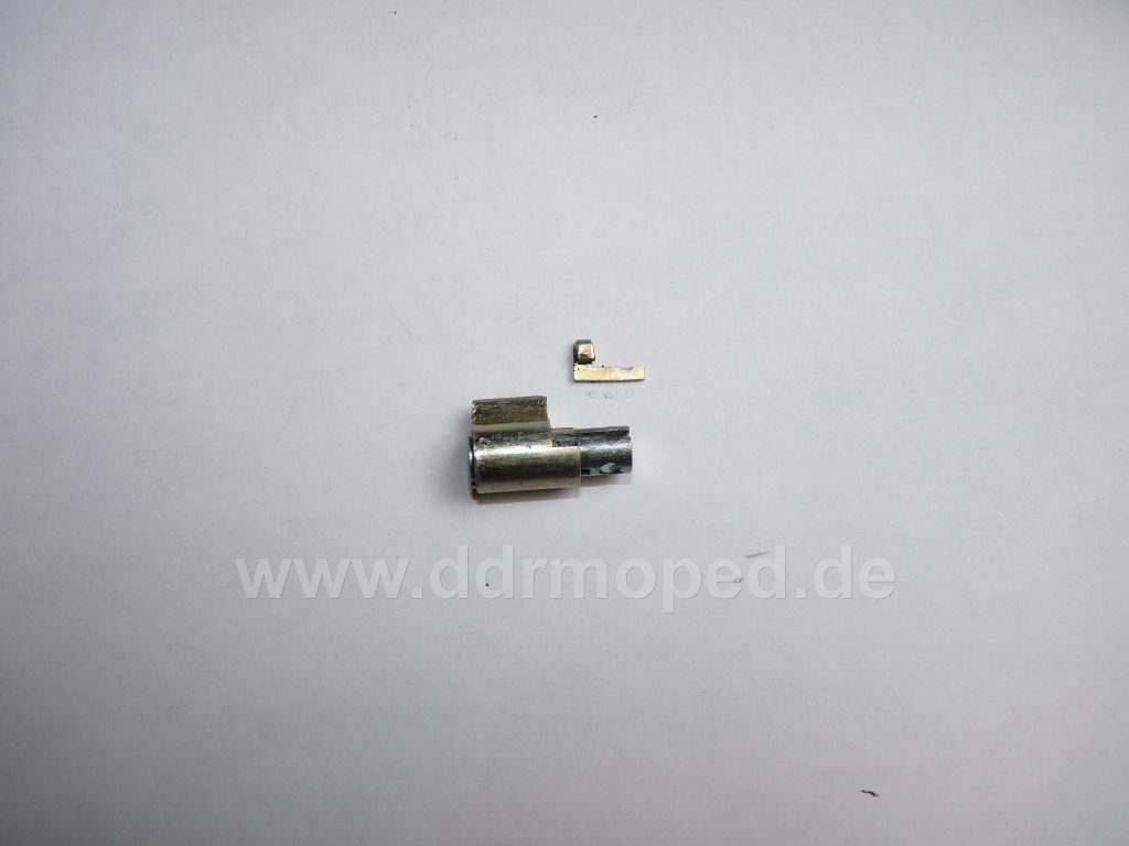

... die oberen Stifte und Federn eingesetzt (Einsatz in "geschlossen" drehen!)
Grüße,
Matthias

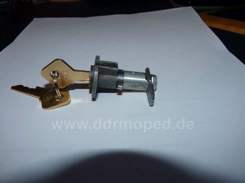

...Verschluß eingeschoben und Verdrehschutz wieder eingesetzt
Grüße,
Matthias
matze65
Geschrieben am: 11.02.2010, 12:58
Beiträge: 495
... nochmal Verdrehschutz - der muß ganz dicht an das Gehäuse geschoben werden, sonst hakelt das Schloß beim schließen, darf allerdings auch nicht schleifen
Grüße,
Matthias

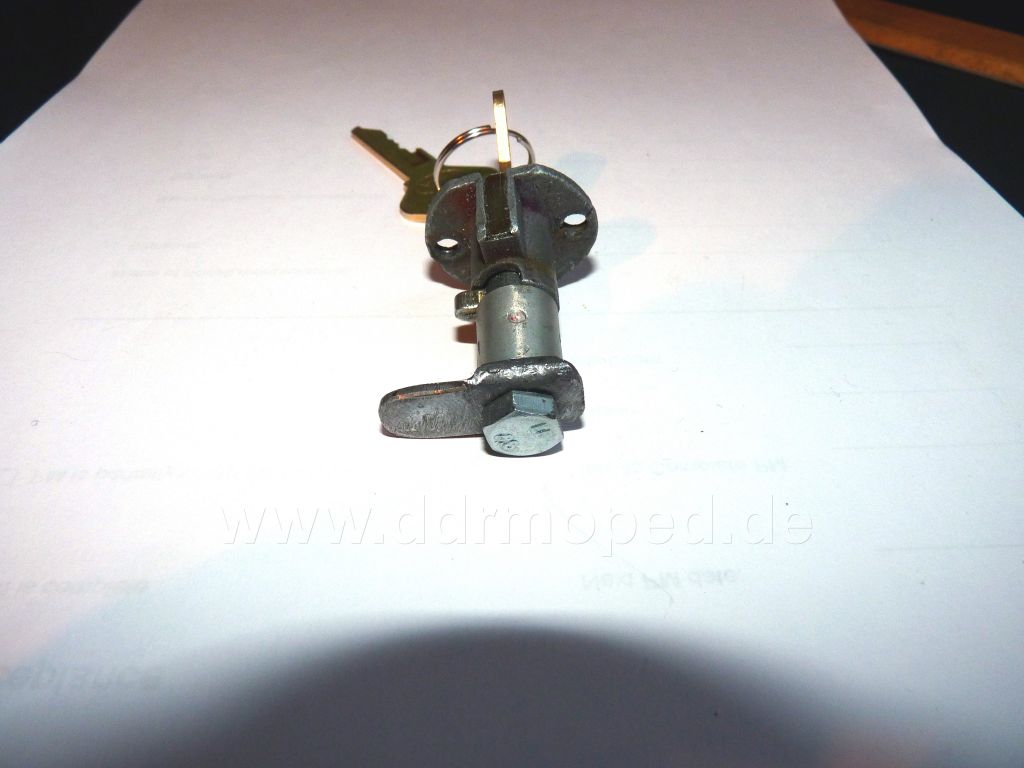

nachher werde ich den Aufsatz an der Drehbank fertigen
- Buchse gedreht hinten mit 6-er Innengewinde
- Buchse vier mal mit Körner auf dem Schloßeinsatz vernietet
- Schließblech gefertigt, an einer Seite umgebördelt ( Sicherung gegen verdrehen) und verschraubt
-> fertig
Grüße,
Matthias

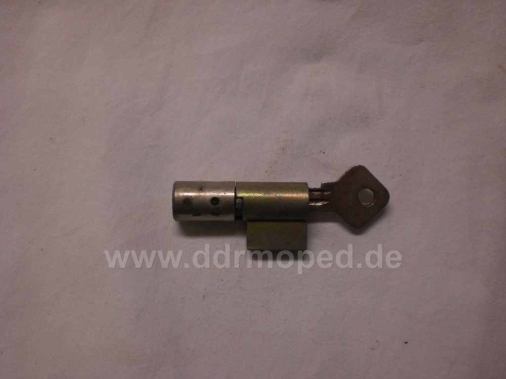

mobiler4
Geschrieben am: 11.02.2010, 19:21
Beiträge: 5298
Mitgliedsnummer.: 1733
Mitglied seit: 15.12.2008
Super Idee, so wollte ich es auch machen thumbsup.gif es paßt gut zusammen wink.gif
Drauf gekommen bin ich bei Anblick dieses Schlosses (Bild) und da kam mir der Gedanke das kurze Stück gegen das Lange von einem Speichenschloß auszutauschen wo der Schlüssel fehlt und fertig ist das neue Speichenschloß mit Schlüssel rolleyes.gif man braucht nur einen kleinen Bohrer und nen Körner und gut cry.gif
Drauf zu kommen das auch so bei dem WZKDS laugh.gif zu machen war dann nicht mehr schwer dry.gif
schönen Gruß Tony
