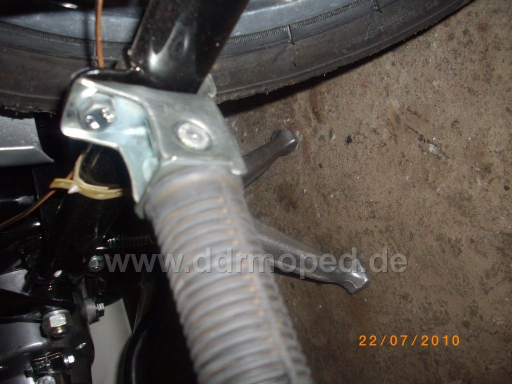

Dem Problem mit den Soziusrasten habe ich mich bei meinem S50N auch gestellt.
Neufertigungen zu verbauen schloß ich von anfang an aus.
Also suchte ich mir gut erhaltene Rasten vom Gummi her bekommt man ja noch sehr oft.
Dann habe ich die Rasten aufgebohrt und neu Verzinken lassen zumindest die Einzelteile.
Den Gummi noch schön gereinigt.
Jetzt aber stand ich natürlich vor dem Problem was nehm ich als ersatz für den Lagerbolzen es sollte ja relativ weich sein damit mans bördeln kann sollte Hohl sein wie Original auch und im nachhinein nicht rosten können.
Was es ist verrate ich an der Stelle nicht da kann sich jeder selber drüber gedanken machen können.
Und so sieht die ganze geschichte zusammmengebaut aus.
An deinen 74er gehören dieselben wie an meinem S50 verbaut sind.
Die von Jörg angesprochen kenn ich von allen 72er fahrzeugen die ich bis jetzt besaß und besitze ich denke aber so wie ers schon sagte gabs die ab 71 schon bis ende 72 dann.
Die sind vom Muster wie die alten geschlossenen aber schon wie die neuen am ende offen.

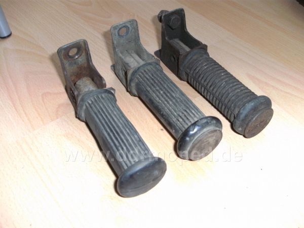

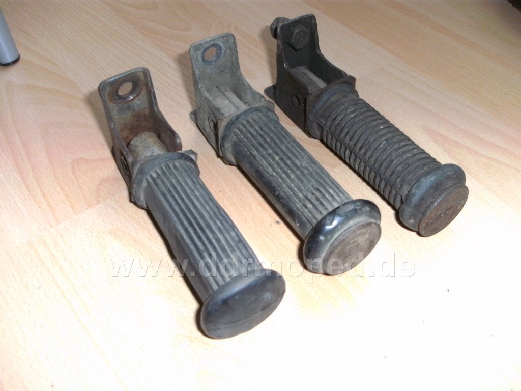

So hier endlich das verprochene Foto aller drei Soziusfußrastenausführungen. smile.gif
Gruß Jörg
Geschrieben am: 16.09.2010, 19:25
Die rechte auf dem Bild meinte ich ! thumbsup.gif Genau die gehört an meinen '74er Staribert .
Die mittlere müsste meines Wissens an meinen '73er Wicht ran . Die linke Ausführung habe ich am flinken Sperbilein . wink.gif
