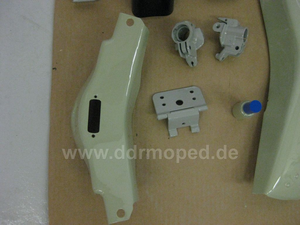

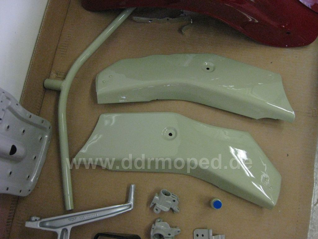

Nummero acht : die Seitenbleche, Sitzbank-Bodenblech, Klemmstücke usw.
Und nicht zu vergessen: Der Alu-Kippständer

Und Nummero neun....

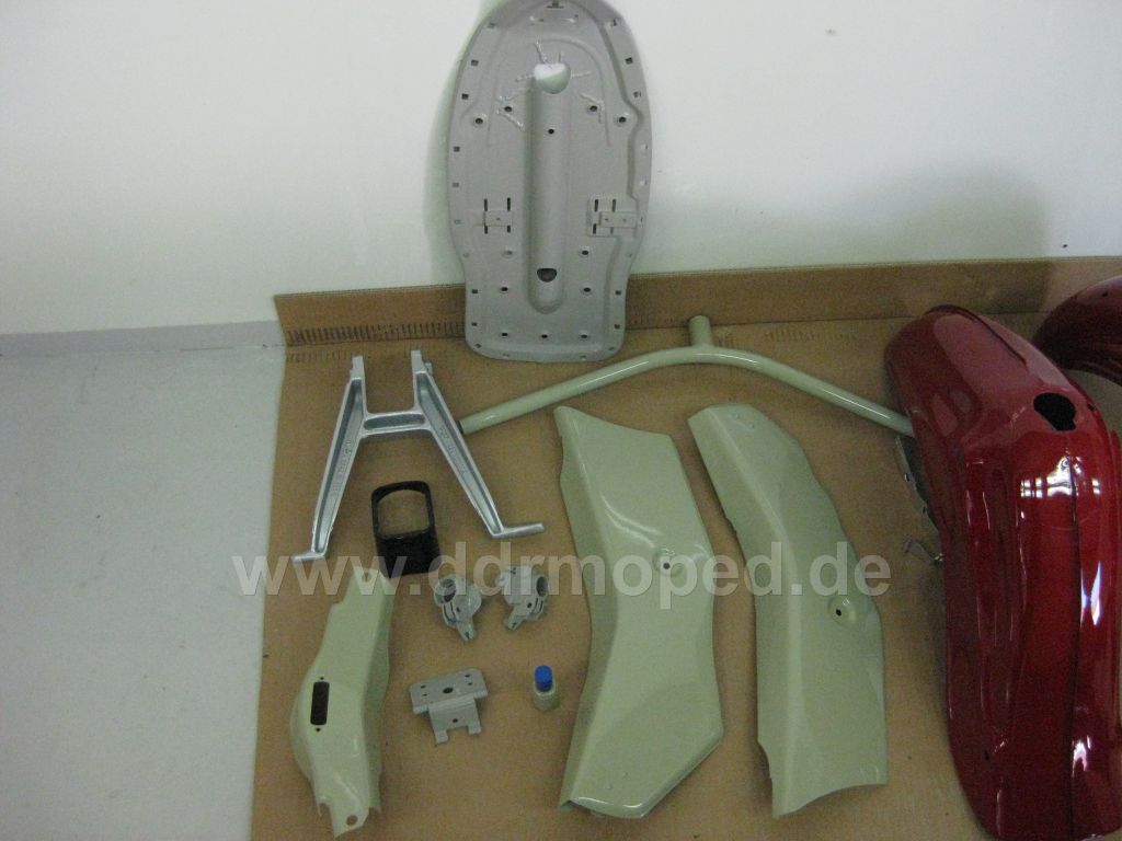

Der Vollständigkeit halber : Nummero zehn ! wink.gif

Da kann ich nur sagen, dein Lackierer hat echt saubere Arbeit abgeliefert. thumbsup.gif

Verklebt das Sitzbankscharnier durch den Lack gar nicht wenn man es im ganzen lackiert? _uhm.gif
Und hast du die Seitenblechhalter auch Lackieren lassen?

QUOTE (Sperberhaftes @ 01.05.2010, 13:53)
Ich bin mal so frei und antworte ganz frech:
Klar verklebt das Scharnier (durch das Farbeindringen der Kapillarwirkung in die Gelenkzwischenraeume) ein wenig, aber du hast im Nachhinein ja auch ein bisschen Hebelweg. Ich meine im montierten Zustand, wenn das Scharnier an Rahmen und Sitzbank verschraubt ist. Und dann laesst es sich auch wieder bewegen...
Br, b_k2

QUOTE (bommels_k2 @ 01.05.2010, 18:34)
Br, b_k2
Der Lack hat keine Chance gegen die Hebelkraft. Man sollte aber immerwieder ein tröpfchen Öl drauftun, damit es nicht rostet, schleift und ausnuttelt. smile.gif
Sax
Geschrieben am: 01.05.2010, 20:56
Die Abdeckbefestigungen sind auch lackiert . In einem Ton, der aussieht, als wären sie eloxiert . Das ist schon beim Spatz so gemacht worden . Es sieht phantastisch aus . thumbsup.gif
