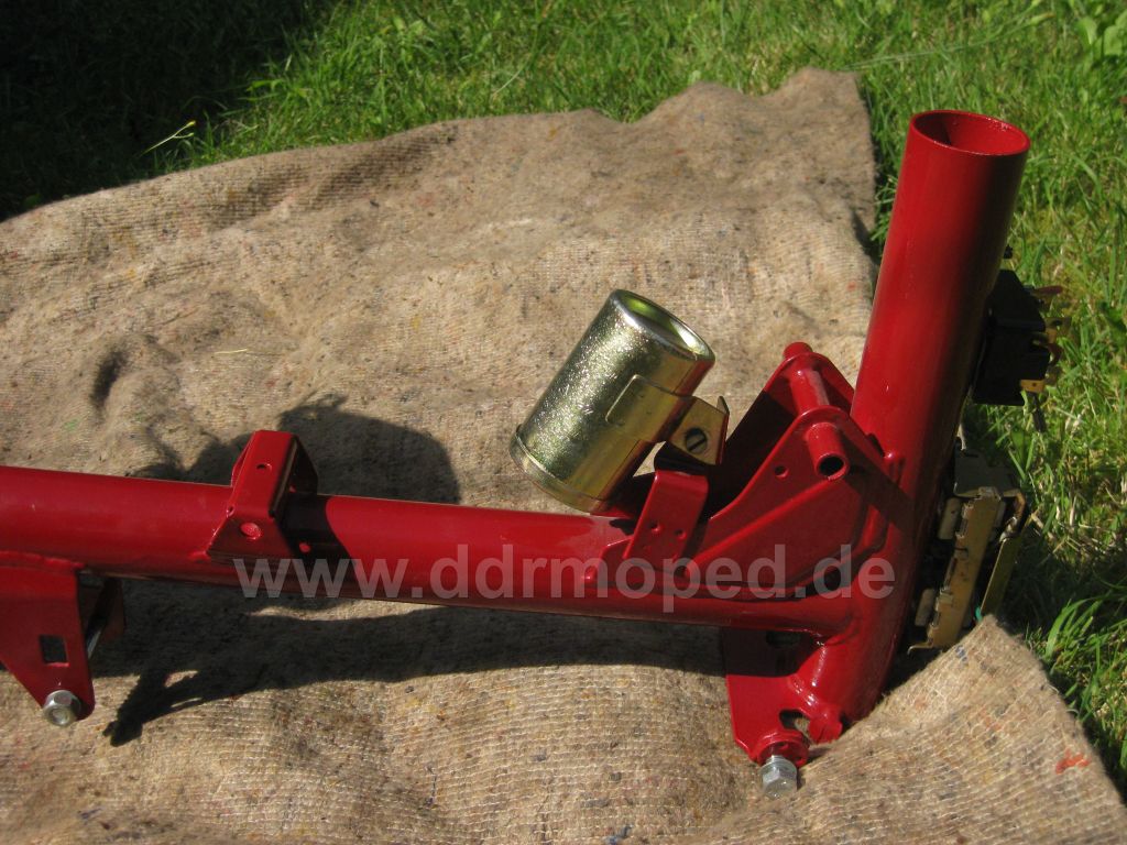

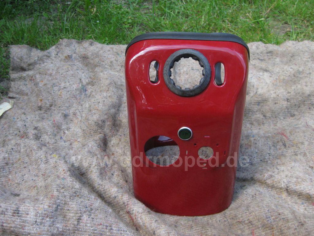

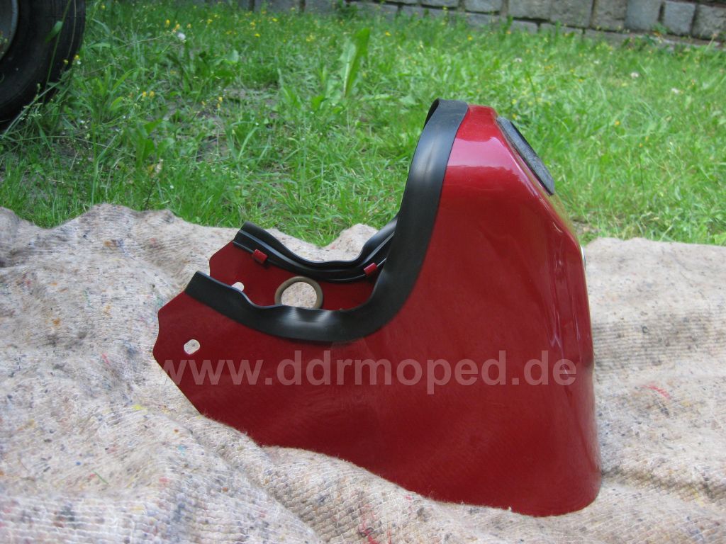

> Mein '74er Star SR 4-2/1, So sah er bis November 2009 noch aus
Geschrieben am: 02.08.2010, 21:27
Nummero 10.):
Geschrieben am: 02.08.2010, 21:31
Nummero 11.):
Geschrieben am: 02.08.2010, 21:35

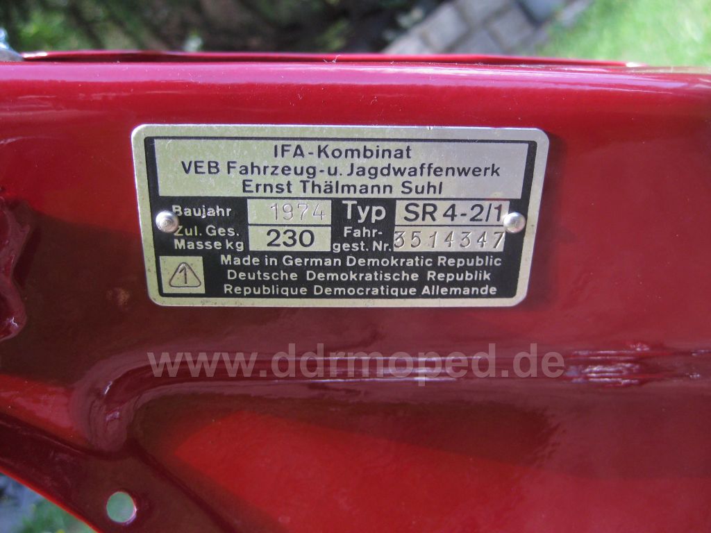

Dein Star ist um 10000 älter als meiner , tippe mal auf Frühjahr 74 ... thumbsup.gif
Gruss vom
Raffi
Geschrieben am: 02.08.2010, 21:37
Nummero 12.):
Geschrieben am: 02.08.2010, 21:41
Jetzt schlägt's 13 : laugh.gif
Geschrieben am: 02.08.2010, 21:44
Nummero 14.):
Geschrieben am: 02.08.2010, 21:48
Und zu guter Letzt die Nummero 15.):
Geschrieben am: 03.08.2010, 07:48
Also bei dem Anblick deiner bereits zusammengebauten Teile kann man echt das Sabbern anfangen. wink.gif Du arbeitest mal wieder in 100%iger Perfektion, das gefällt mir. thumbsup.gif

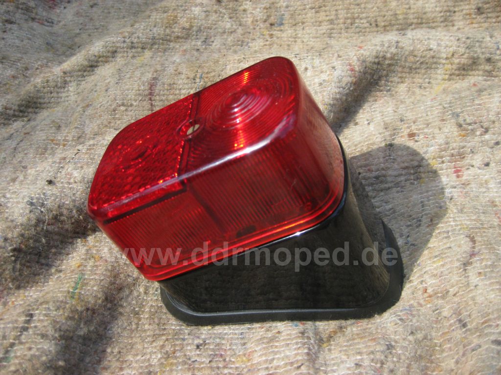

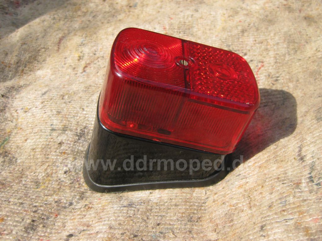

Die Nachbau Rücklichtkappe musst Du unbedingt gegen ein geprüftes Originalteil Made in GDR tauschen!
Ansonsten, eine sehr schöne Doku.Der wird prima!
mfg Toni

Ist die Rücklichtkappe auf dem Foto wirklich ein Nachbauteil? Dachte dort eine Prägung im Glas erkannt zu haben. Kann mich natürlich auch getäuscht haben. Sollte es ne Nachbaurücklichtkappe sein, dann muss die aber wirklich noch gegen ne originale getauscht werden.
Ansonsten mach so weiter wie bisher.
Gruß Jörg
