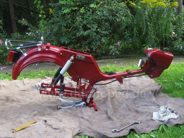

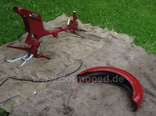

Nachdem ich freitags nun meine Teilebestellung abholte, ging's heute mit dem Schrauben weiter .

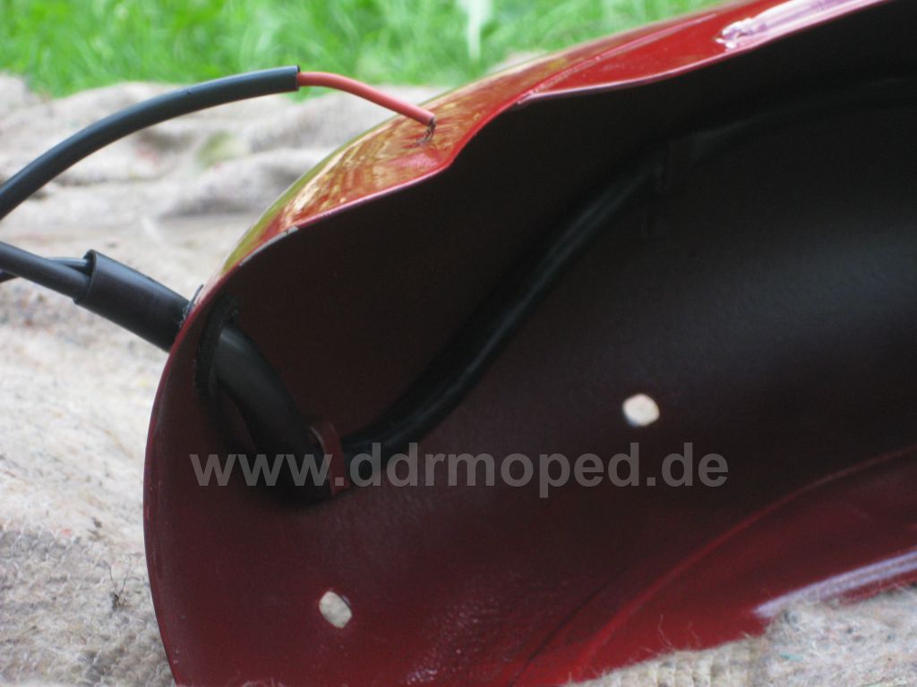

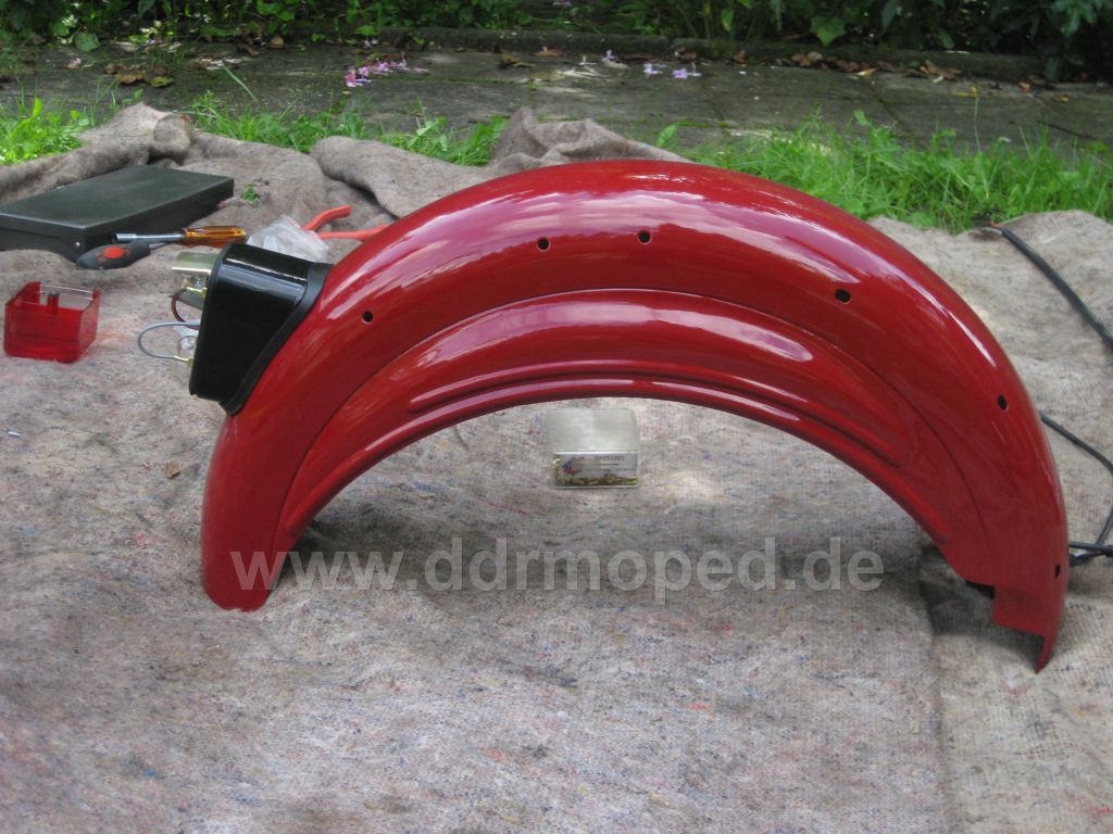

Zuerst wurde der Kabelbaum in das hintere Schutzblech eingezogen und das Rücklicht vornontiert .

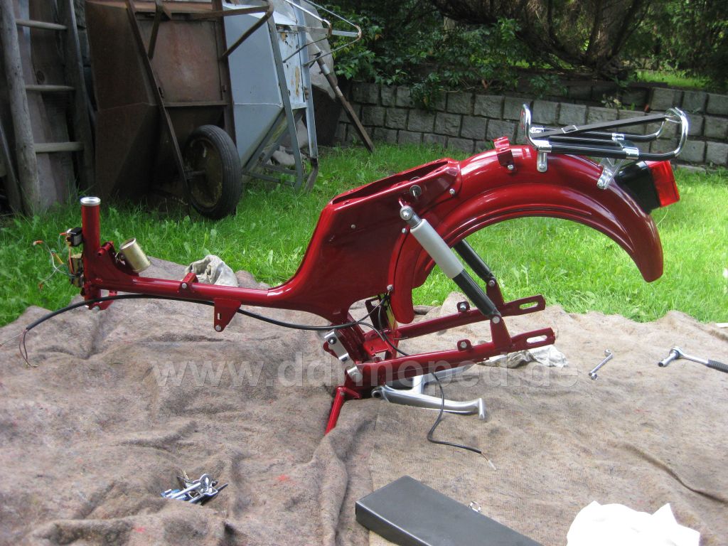

Geschrieben am: 29.08.2010, 17:49

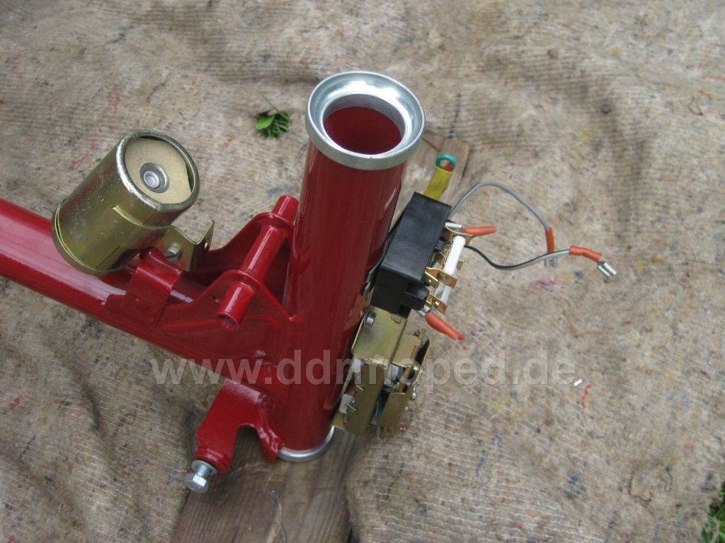

Geschrieben am: 29.08.2010, 17:53
Der Kabelbaum ist neu angefertigt und entspricht in den Kabelfarben dem Original .

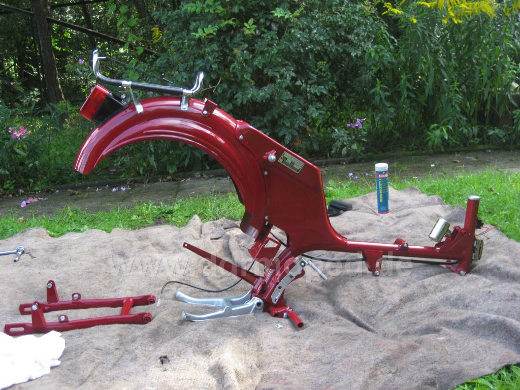

Geschrieben am: 29.08.2010, 18:00

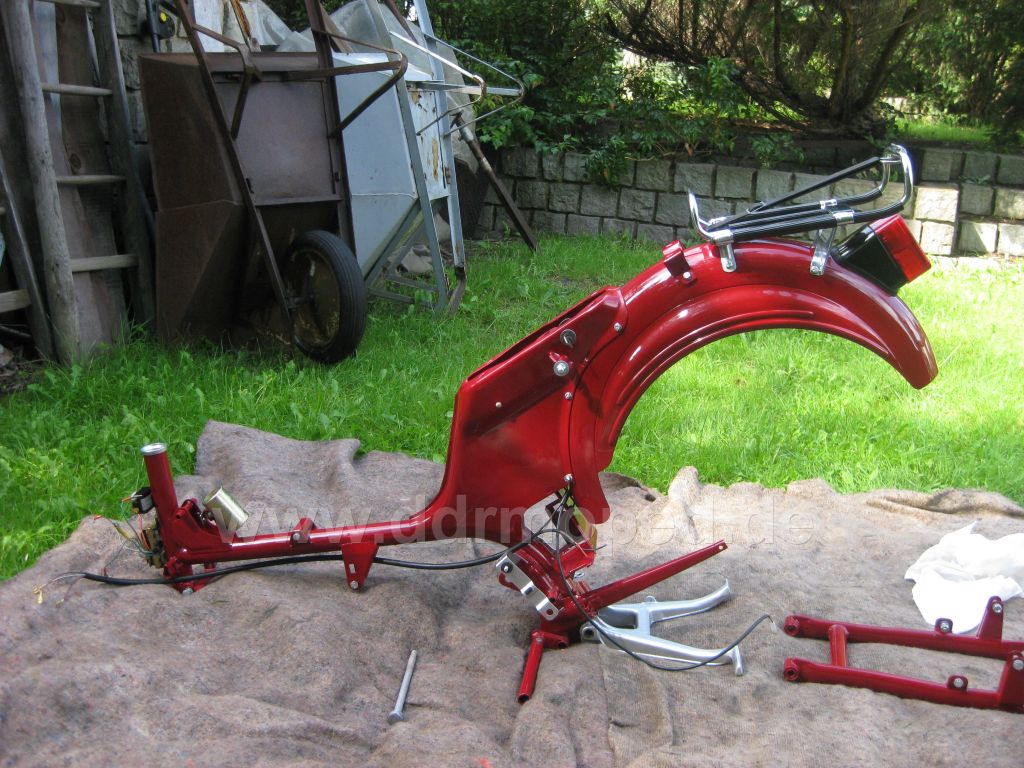

Gleich danach wurde das Schutzblech mit dem Rahmen verschraubt . Provisorisch versteht sich . wink.gif
Der Gepäckträger und die Doppelsitzauflage wurden ebenfalls gleich in die Montagearbeiten einbezogen . wink.gif

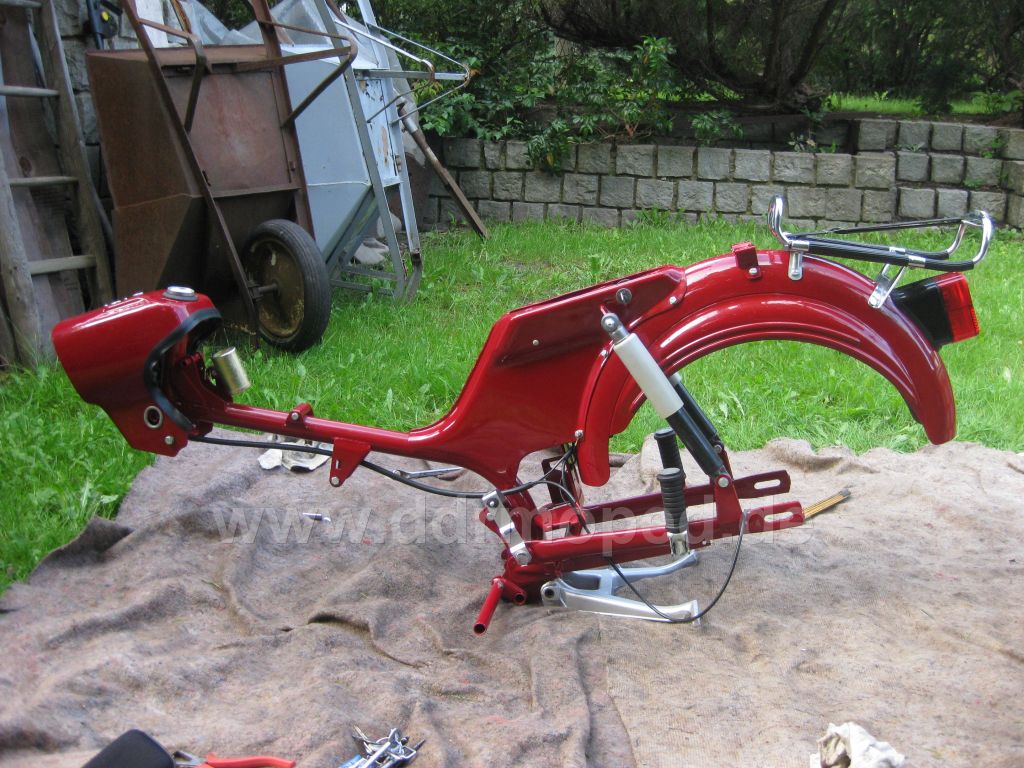

Geschrieben am: 29.08.2010, 18:07
Geschrieben am: 29.08.2010, 18:14
Nun kamen noch die Hinterradschwinge und die hinteren Federbeine hinzu .

Warum macht Ihr Euch das Montieren immer so schwer? Vorderradgabel inklusive Rad vormontieren und den Ständer an den Rahmen bauen. Wenn man jetzt die Gabel und den Rahmen per Lenkkopflager verheiratet, steht die ganze Kiste stabil und ohne Lackschäden. wink.gif
Geschrieben am: 30.08.2010, 17:02
Wo ? huh.gif Hab' es bisher immer so gehandhabt und nullkommanix Lackschäden . hmm.gif
