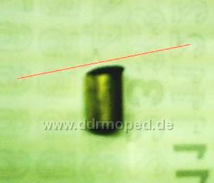

Hier der Startvergaserschieber . Das Gummi ist total schief und platt. Ich hoffe man kann es erkennen .
Sven-Uwe : Der neue ist i.O , da muss ich mich wohl verguckt haben Gestern beim auspacken . unsure.gif
Gruss,
P.S.: So , jetzt kann der Sommer kommen , den Frühling kann man ja mal überspringen ... biggrin.gif
Geschrieben am: 21.02.2010, 16:46
