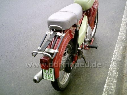

Beim großen S51 Rücklicht hat man zudem auf das MZ Licht zurück gegriffen (billiger???). Da leuchtet das Schutzlech mit laugh.gif
VW 1200 L - Klick
SR2 - Klick KR51/1K -Klick
Geschrieben am: 10.03.2010, 20:10
Die Lichtaustritte wurden so produziert, dass sie für alle Viehcher passten .
Da wurden nicht noch extra Kappen für 'n Sperber mit weissem Feld produziert .
Raging-Ric
Geschrieben am: 10.03.2010, 20:17
Beiträge: 990
Mitgliedsnummer.: 2980
Mitglied seit: 05.01.2010
Auch schon bei den frühen Staren?
Ric
S70E/2---Dorfmoped
SR2E---Dekomoped
Geschrieben am: 10.03.2010, 21:53
Es ist durchaus vorstellbar, dass es bei der Produktion der ersten Schwalben, Spatzen und Stare noch Lichtaustritte ohne weisses Feld gab .
lambiman
Geschrieben am: 10.03.2010, 22:06
Beiträge: 3304
Mitgliedsnummer.: 567
Mitglied seit: 18.04.2007
Die Orange/Roten kappen haben das weiße Feld auch die theorie mit dem Sperber fällt also auch flach.
Theoretisch war es doch so in der Erprobungsphase der Vogelserie war die zulässige Höchsgeschwindigkeit für Mopeds ja noch weniger als 60Kmh sie wurde ja erst durch diese Modelle geändert.
Nun könnte es doch möglich sein das diese Nullserienfahrzeuge Kennzeichen tragen mussten und somit auch eine Beleuchtung notwendig wurde.
Die änderung der Gesetzeslage kennen wir ja,nun war es aber wohl einfacher die schon Produzierten Kappen ohne änderungen weiter zu übernehmen.
Oder andere Theorie durch die anleuchtung des darunter liegenden Reflektors konnte dieser seine wirkung besser entfalten hmm.gif .
Das S51 hatte die Kappen ohne Beleuchtungsfeld also nicht von der ETZ
Das S50 hatte garkeine Beleuchtung nach unten weder in der Kappe noch im Gehäuse bei der TS wurde im Gehäuse eine Kennzeichenbeleuchtung eingebaut indem man ein Quadrat ausschneidete und eine Kunstoffscheibe einklebte.
Gruss
Dirk
Du Kannst sie gerne Testen
Sie sind die allerbesten
Aktuelle Besitztümer:
Star Bj73 Patinamoped
Star Bj72 Liegt zerlegt rum
Star BJ73 Teileleiche
SR50C BJ86 Im Alltagsbetrieb
ES250/0 Bj58 Viel Arbeit
Neuzugang:
Geschrieben am: 10.03.2010, 22:16
Ich hab's geahnt . Ich habe bisher eben uch noch keines ohne weisses Feld gesehen . thumbsup.gif

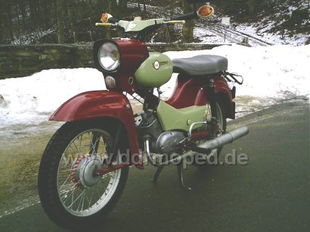

Anbei ein paar Bilder .
Gruss,

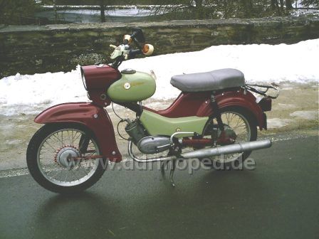

Geschrieben am: 14.03.2010, 14:34
Bild 2
Geschrieben am: 14.03.2010, 14:35
Bild 3

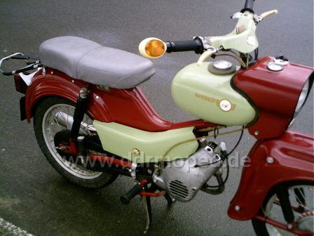

Geschrieben am: 14.03.2010, 14:36
Bild 4
