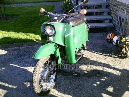

Hier ein paar Bilder von meinen Schätzchen wub.gif :

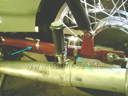

Geschrieben am: 17.04.2010, 17:48
Bild 2

Hatte mir aus Blechkarten DDR-Kabelbinder nachgefertigt , hat vielleicht noch jemand 6-10 von den originalen Alubindern rumliegen ?
Geschrieben am: 17.04.2010, 19:35
Sieht aber gut aus ! Allerdings ist an der Schwinge original nur ein Kabelband vorhanden . Was die originalen Kabelbinder betrifft, frag' mal an im Simson-Zweiradhaus Suhl nach ! Frage nach Alu-Kabelband 137 ! Habe davon etliche zu Hause, aber grundsätzlich nur für Eigenbedarf und somit absolut unverkäuflich ! tongue.gif

Kann dir welche geben, wieviele?
Thomas
Geschrieben am: 17.04.2010, 20:42
oder ist das wieder so eine "Goldstaubgeschichte" ?
Gruss , Raffi
