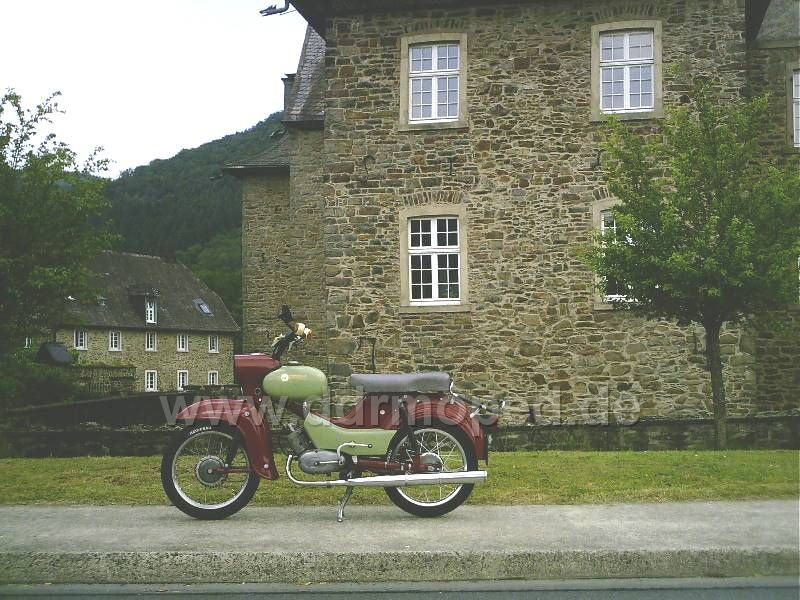

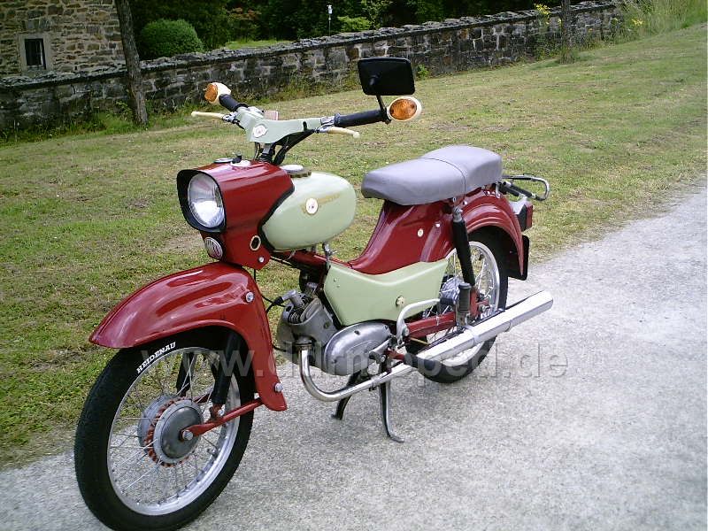

So sieht er im Endzustand aus , mein Liebling: wub.gif
