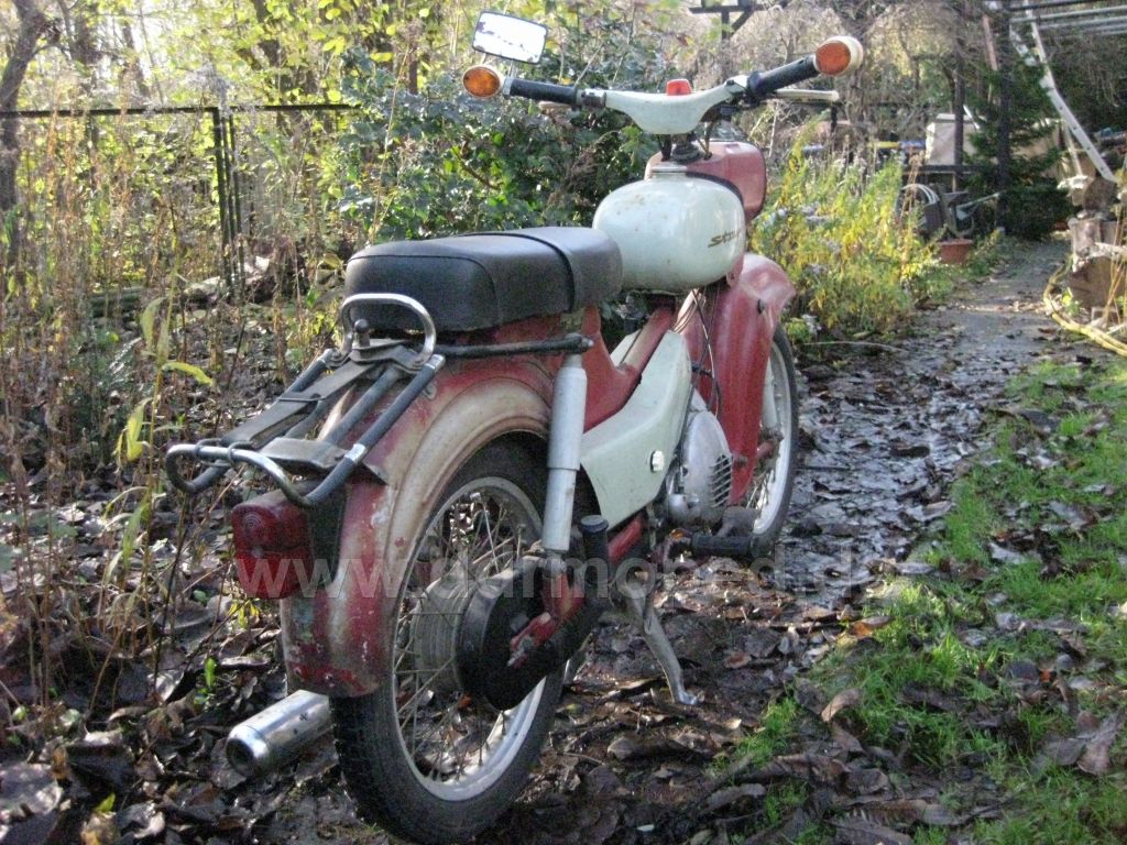

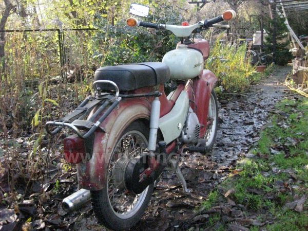

Hier mal ein Bild meines 1974er Staribert .
Es steht auch nix auf der Bank .
Das Problem : Glatte schwarze Bezüge ohne Aufschrift wird's neu wohl nicht mehr geben . Muss wohl auch auf einen mit IFA-Simson-Aufschrift zurückgreifen .
