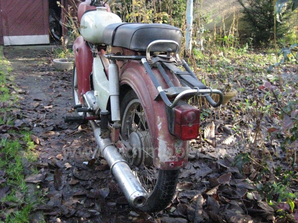

Und wieder eine Frage : Mein Rücklicht ist schwarz , wenn ich mir die anderen Stare anschaue müsste es aber auch Tundragrau sein , oder ?
Ich muss ganz ehrlich sagen dass die Detailsammlung einen nicht wirklich weiterbringt . Meines Erachtens müsste man eine richtige Liste erstellen wo drauf steht : Star , Baujahr sowieso : Stossdämpfer schwarz, Sitzbank grau , Kettenschutz mit drei Falten .
So muss man immer die ganze Sammlung durchstöbern , darin wird sprunghaft plötzlich ein anderes Detail besprochen , ohne das ein konkretes Ergebnis fassbar ist ...
Wie seht ihr das ?

74 war es schwarz, ist bei meinem 74er auch so.

Es kommt darauf an, wann er 1974 gebaut wurde . Mein '74er zum Beispiel hat ein schwarzes Rückleuchtengehäuse . Die aus dem ersten Halbjahr waren eher mit dem tundragrauen Gehäuse bestückt .
Die Sitzbank-Halteschnur war nur bei den 1964er und ein paar 65er Staren montiert (Schwalbe auch!) wink.gif
Geschrieben am: 17.02.2010, 20:46
Das mit dem Rücklicht ist dann scheinbar In Ordnung , der Star ist 75 das erste mal angemeldet worden , deshalb muss es wohl ein später sein .
Wegen der Halteschnur : Meine Sitzbank hat aber ein Scharnier ohne Anschlag , wenn ich sie öffne klappt sie bis hintenrum und beschädigt mir den Bezug ...

Die Schnur gab es nur bei den alten Scharnieren. Wenn du ein Scharnier hast dass offen einen rechten Winkel ergibt brauchst du die Schnur nicht. Die Alten gingen soviel ich weiß ganz aufzuklappen.

Na, alles klar ! Dann hast du an der Sitzbank ein rares '64er Scharnier ! _clap_1.gif
Scharniere gibt's einzeln .
