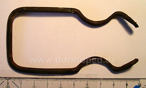

ich brauche mal bitte die Maße für die Halteklammer zum obenhalten des Rohrständers. ermm.gif
Habe keine Halteklammer auftreiben können, deshalb möchte ich mir selber eine zurechtbiegen. Vielleicht hat ja auch jemand noch eine übrig?.
Gibt es event. eine andere Befestigungsmöglichkeit für den Rohrständer zum oben halten. Habe nicht so richtiges Vertrauen das so ne Klammer immer den Sänder oben hält. Ich möchte mich nicht in die Situation versetzen wenn die klammer mal versagt. _clap_1.gif

Aber die Maße hast Du doch schon einmal, wenn Du die Halterung der Feder zugrunde legst. thumbsup.gif
Ansonsten baue ich auch meine Feder aus (2 Stunden Arbeit), fertige eine Maßskizze an und schicke sie Dir gegen Unkostenerstattung von 13,50 Euro zu! biggrin.gif

Als Vorlage zum Selberbiegen habe ich mal ne Feder mit Maßstab abgelichtet.
Gruß Sven
mad-max
Geschrieben am: 25.04.2008, 11:42
Beiträge: 99
Mitgliedsnummer.: 1039
Mitglied seit: 16.01.2008
Danke Sven für das kostenlose Bild.
suuper

Hallo zusammen,
ich habe heute versucht so eine Spange passend zu biegen, aber ohne erfol dry.gif .
Die scheiß Spange macht mich bald alle. Wer das erfunden hat, dem müste mann links und rechts eine reinhauen. Ich möchte aber auch ungern so eine teure Spange bei Sau....nd kaufen. Das ist das letzte Teil was mir zu meiner Restauration fehlt. Hat nicht noch irgend jemand so ein scheiß Ding rumliegen.
Gibt es andere möglichkeiten den Rohrständer oben zu halten? Ich bin schon die ganze Zeit am überlegen, für einen anderen Mechanismus. Eventuell mit einer Feder. _uhm.gif
Bitte helft mir.
