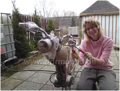

Geschrieben am: 19.06.2010, 15:23
Fotos gibt es leider noch nicht (nur das im Anhang wink.gif ), dafür ist zuviel Wasser in der Luft.
Heute habe ich die Laferschaalen rausgeschlagen und die Kugellager (ja ok, nicht original aber sinnvoller) sowie die neuen Achsen eingebaut.
Vor der Hochzeit wird aber wohl mit Heinz nicht mehr allzuviel passieren.
Gruß Enno

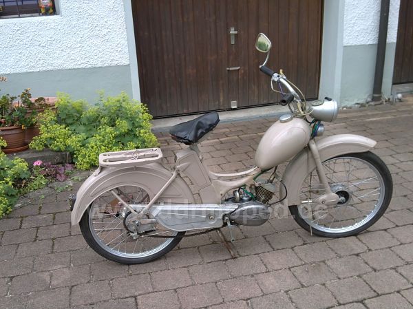

Es war gerade trocken und da hab ich das hier in den Garten gelassen:
VW 1200 L - Klick
SR2 - Klick KR51/1K -Klick

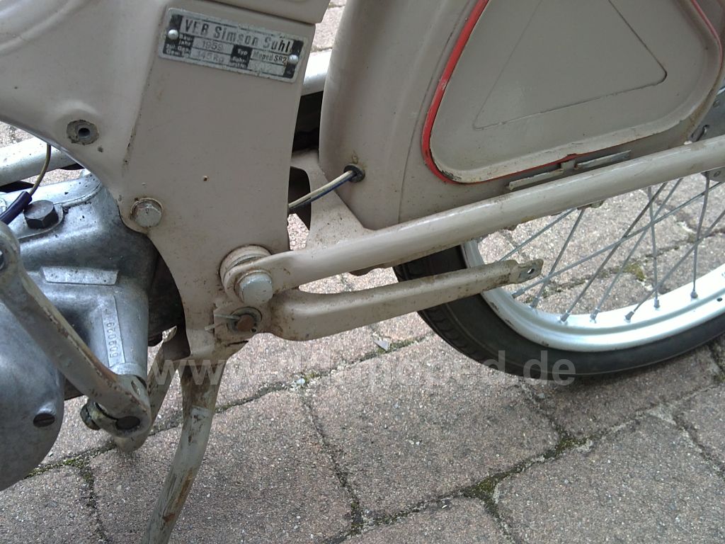

Geschrieben am: 20.06.2010, 16:34

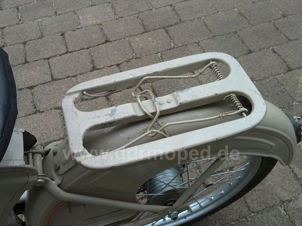

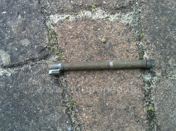

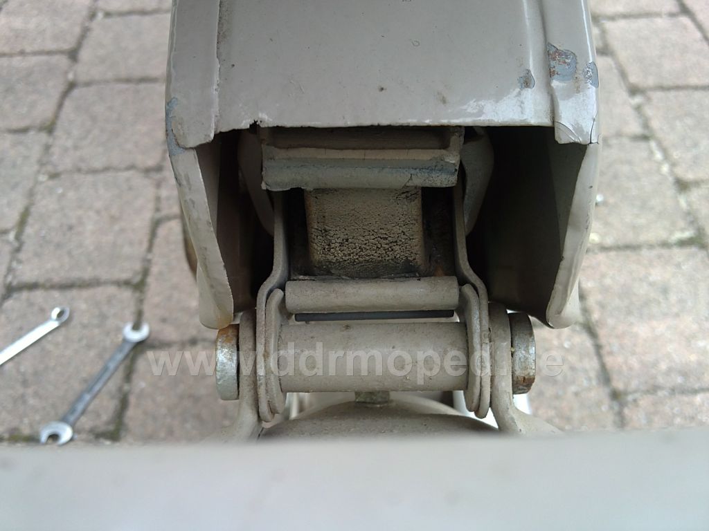

Ich hab die Räder nur angesteckt - er soll ja auch gut stehen können.
Dann wurde der Gepäcktrager vom darin steckenden Schloss befreit - selbiges wandert noch zum Schlüsseldoktor und bekommt wieder eine Funktion.
Man erkennt übrigens schön warum die Nachbauschlösser nicht halten, diese haben den Bibus am Ende nicht.

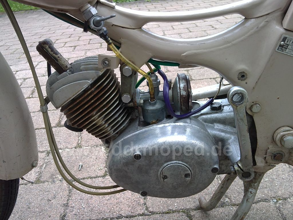

Geschrieben am: 20.06.2010, 16:38
Hier mal ein Blick aufs Triebwerk - mit einem 13er vergaser - perfekt für den Phönix rolleyes.gif

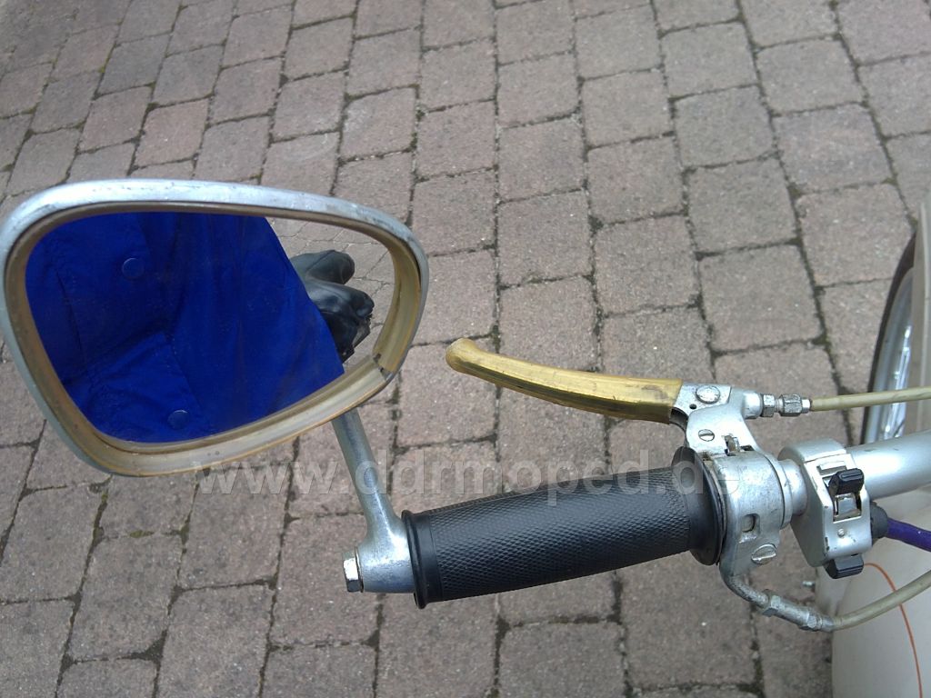

Geschrieben am: 20.06.2010, 16:40

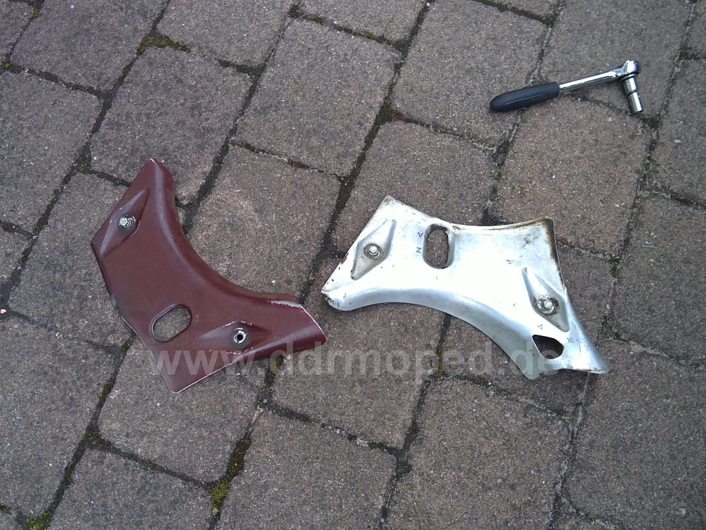

Den hat er auch noch - jetzt mit neuem Glase.
Sind das die richtigen Hebel - ich glaube nicht.

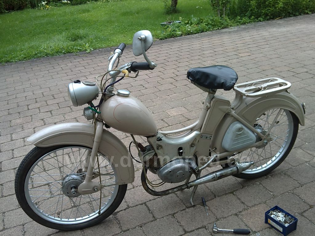

Geschrieben am: 20.06.2010, 16:45
Für heute das letzte Bild, im Urlaub hoffe ich aus Hof noch die richtigen Bremschilde zu bekommen und ggf. auch neue Reifen und Schläuche vom Meister Dumckem oder Fuchs zu holen - Stoplen wollen wir eh besichtigen also bekommt sicher Tobias einen Besuch laugh.gif
Da lässt sich doch gut was draus machen. Auch wenn er zu DDR Zeiten mal restauriert worden ist hab sie es für die damaligen Verhältnisse nicht schlecht gemacht. wink.gif
