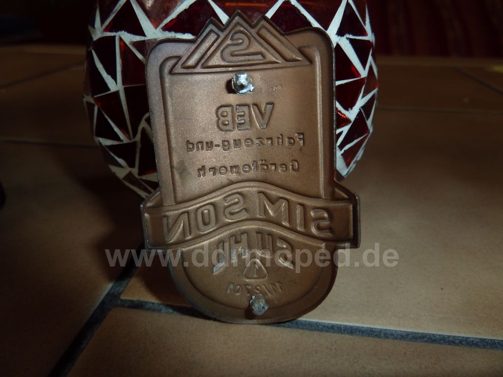

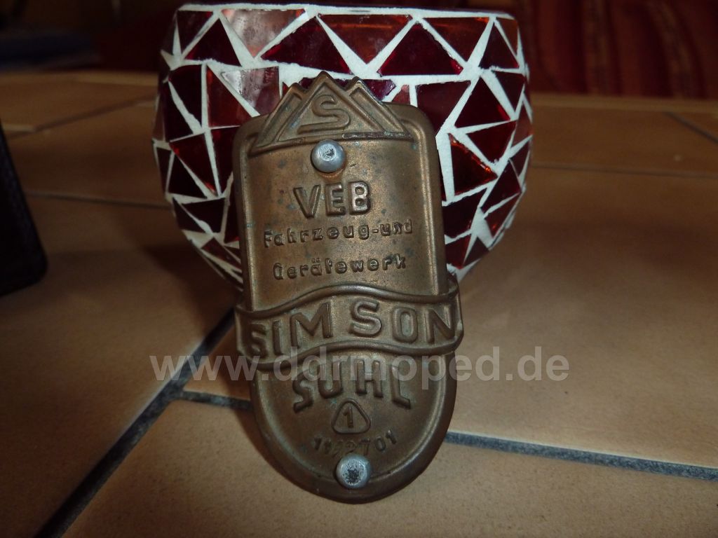

Kann mir jemand sagen, wie ich Nieten aus dem Steuerkopfschild bekomme, die mein Vorbesitzer da reingemurkst hat?
Dremel war mir etwas zu Rabiat - soll ja Top werden.

Geschrieben am: 28.07.2010, 18:27
Und "Hinten"
Gruß Enno

Cloyd
Geschrieben am: 28.07.2010, 18:39
Beiträge: 3467
Mitgliedsnummer.: 2144
Mit dem Dremel ganz vorsichtig von der Rückseite die Stifte beschleifen, bis die Nieten rauszunehmen gehen.
Am besten Du nimmst dafür eine dünne Trennscheibe.
mfg Toni
1964 Spatz, rot, patiniert
Geschrieben am: 28.07.2010, 19:18

Oder so...
mfg Toni
Geschrieben am: 29.07.2010, 06:49
Da werde ich mal vorsichtig Bohren ermm.gif hoffentlich bleibt es ganz - auch wenn ich ja nochmal Ersatz hab - muss ja nicht gleich kaputt sein.
