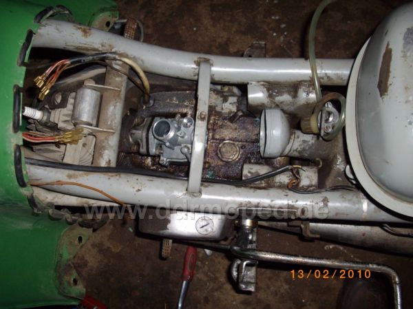

Und weil zum Welle tauschen natürlich der Motor raus muss hab ich schon angefangen teile abzubauen
morgen gehts dann weiter

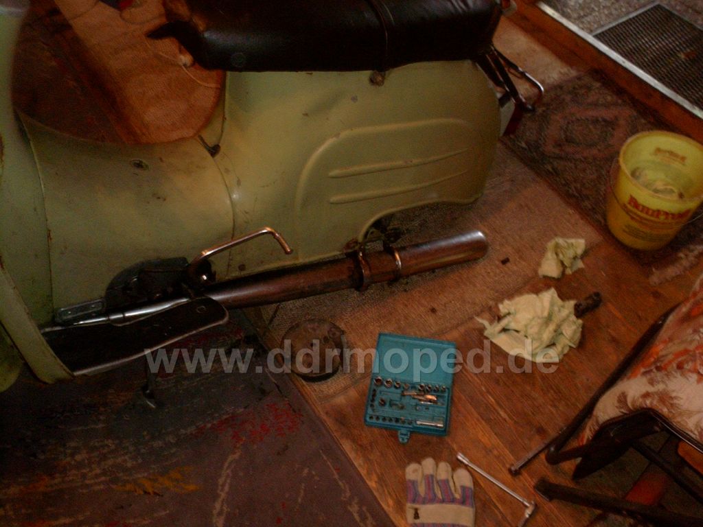

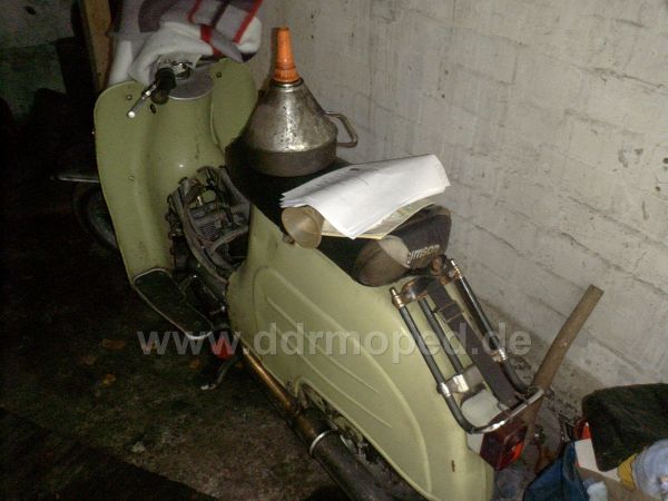

hier mal ein Beweisbild. Da hatte ich die Schwalbe 2 Tage. Meine allererste Simson :-D
mfg Richard

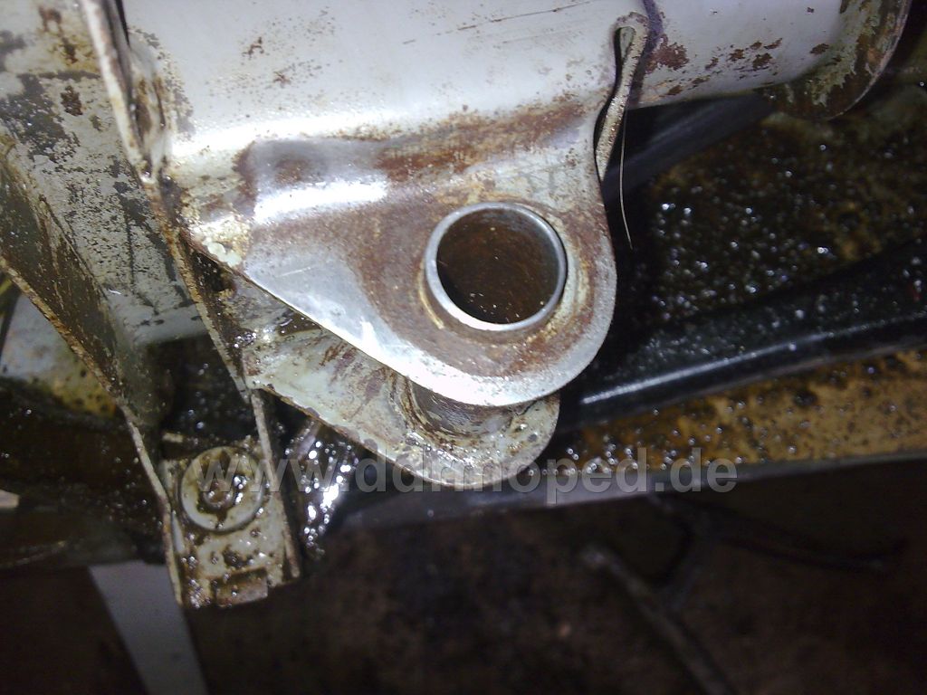

Dirk zum Neuerwerb. Dann hat ja noch eine 72`er den Weg hier ins Forum gefunden cool.gif . Sieht aber auch schon ganz schön mitgenommen aus weep.gif .
Deine Bowdenzugschlitze- na ja wo sind die hin? Ich vermute mal, dabei hat sich der Vorbesitzer etwas gedacht! Ich habe mich auch schon darüber geärgert- neue graue DDR Züge verbaut- nach 1 Jahr sind die grauen Hüllen schon abgedüdelt durch den Kontakt mit der Lampenhaube.

Die Lampenkanzel wird von mir getauscht das sieht irgendwie beschissen aus wenn die Schlitze fehlen.

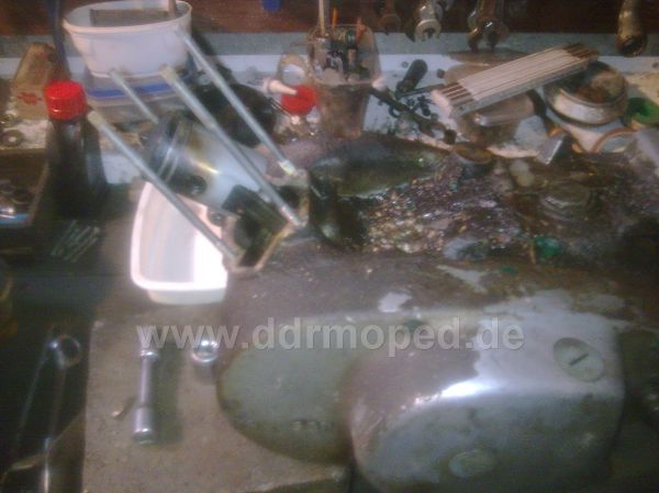

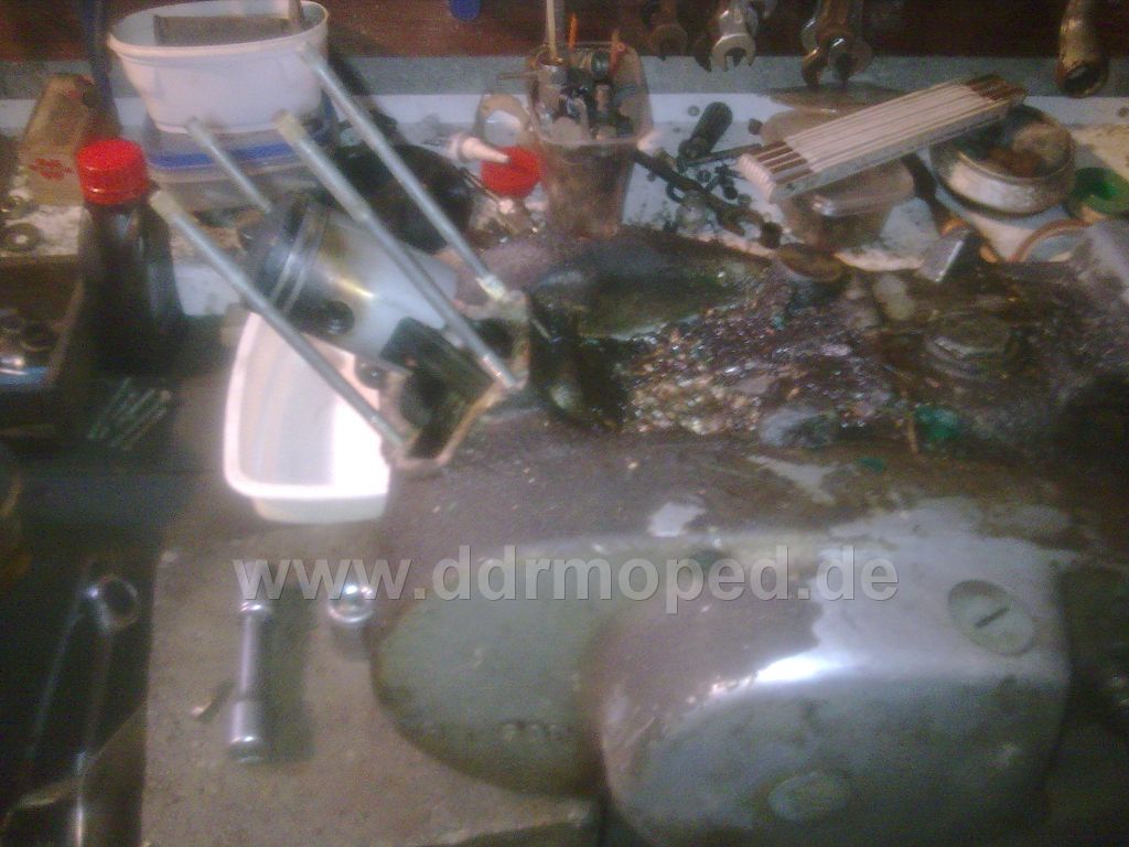

Liebe Gemeinde
Es ging weiter nun ist der Motor draußen und ich hab etwas Reinigungsarbeiten vorgenommen

lambiman
Geschrieben am: 14.02.2010, 16:48
Beiträge: 3304
Mitgliedsnummer.: 567
Mitglied seit: 18.04.2007

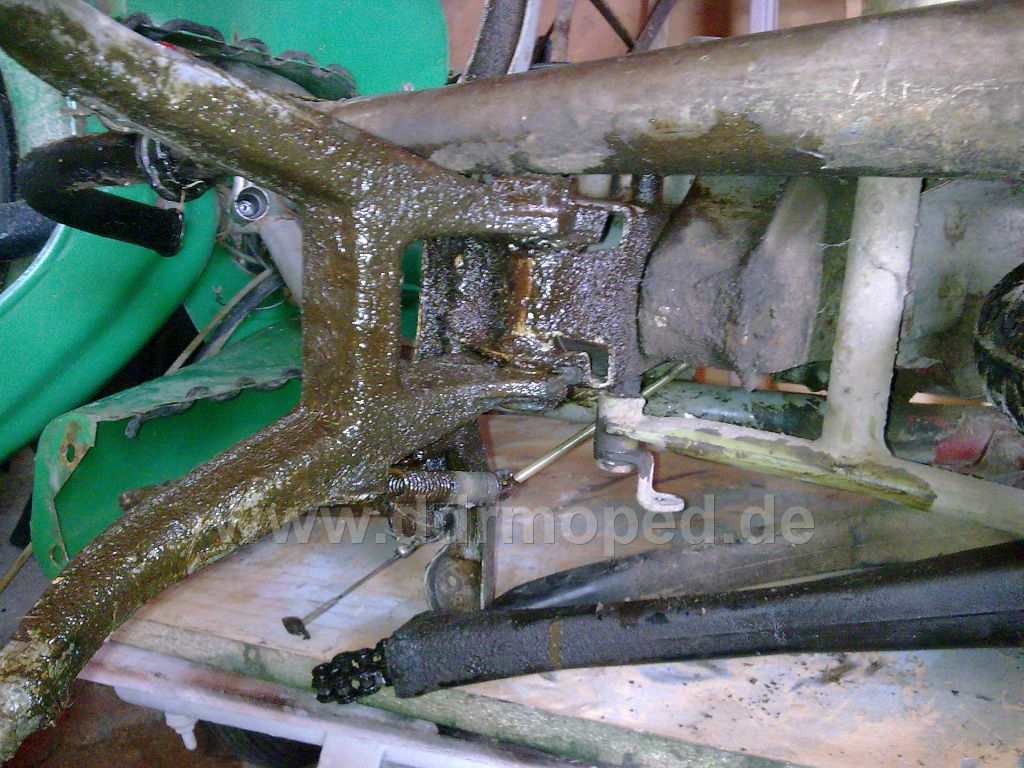

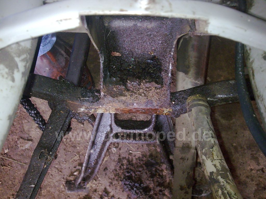

Ein Foto der Ständeraufnahme seitlich

lambiman
Geschrieben am: 14.02.2010, 16:51
Beiträge: 3304

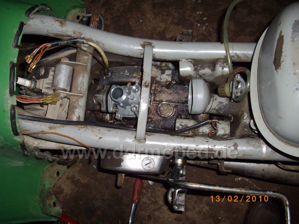

lambiman
Geschrieben am: 14.02.2010, 17:00
Beiträge: 3304
Auch hier bissl reinigen und das ganze begutachten sieht soweit OK aus

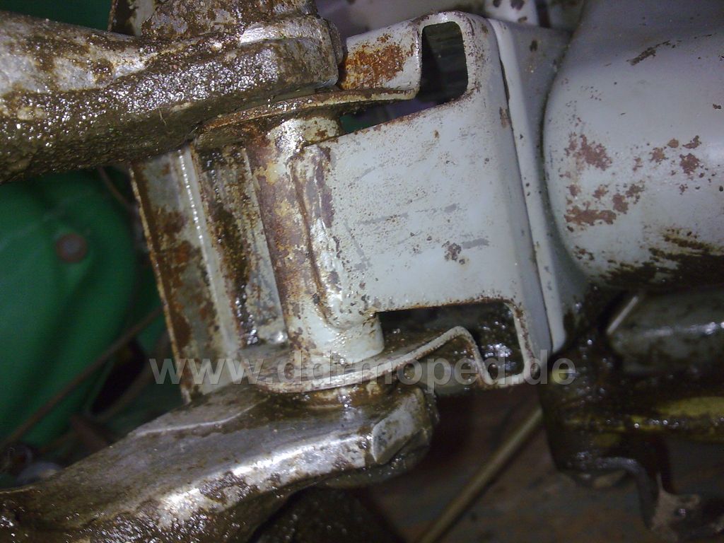

lambiman
Geschrieben am: 14.02.2010, 17:06
Beiträge: 3304
Ständer abgebaut.
Er ist eingelaufen also die Stellen wo der Bolzen sitzt und wo er am Rahmen anschlägt sind verschlissen darum klappert er und die Schwalbe steht nicht richtig.
Der Ständer fliegt weg ich hab noch einen guten da der Bolzen wird auch neu und am Rahmen wird bisschen was aufgeschweißt an der Stelle wos eingelaufen ist.

lambiman
Geschrieben am: 15.02.2010, 19:50
Beiträge: 3304
Heute hab ich mich an den Motor rangemacht der Zylinder ist am Ende und die Kurbelwellenzapfen sind auf dem Lager eingelaufen man kann also die Welle hin und her schieben.
Ich hab noch eine gebrauchte Welle mit guten sitzen und verfolgbarer Historie welche in Kombination mit neuen Lagern und natürlich Simmeringen dann verbaut wird.
Die restlichen Lager sind Okay
gruss

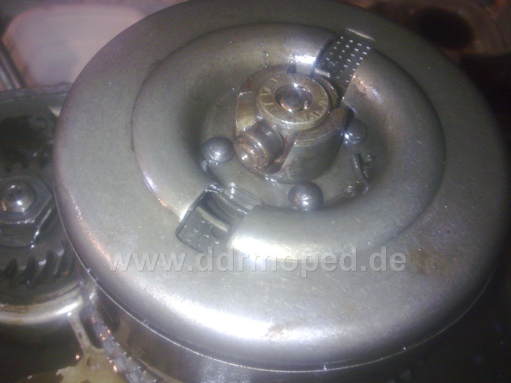

lambiman
Geschrieben am: 15.02.2010, 19:54
Beiträge: 3304

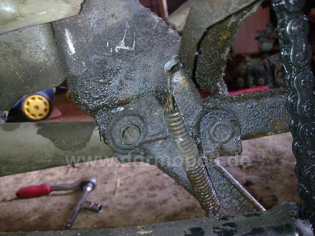

Und ein Farge an die Spezialisten der Bolzen müsste doch richtig außen anliegen oder?
Ich vermute also die Feder ist etwas müde oder darf das so aussehen?
Wenn man den Korb angehoben hat ging der Bolzen zurück und lag dann an.
