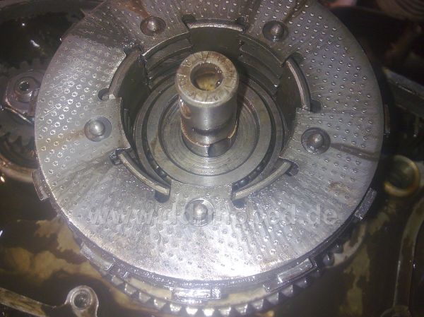

Raus den Bolzen und schon war ich etwas weiter.
Nun den anderen Bolzen raus und dann dachte ich müsste die Mechanik doch abzuziehen sein das war aber leider nicht der fall.
Also davor gestanden und gegrübelt bis ich mal probierte die Abdeckscheibe abzunehmen um darunter einen Sprengring vorzufinden den raus und schon ging alles abzuziehen.
Sollte ich das Kupplungspaket auch noch zerlegen was meint ihr?

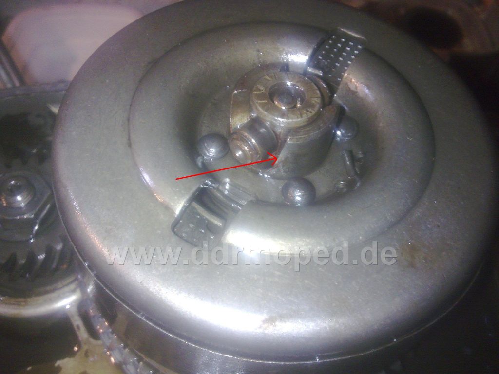

Sag mal du als Halbautomatenkenner kannst du mir doch sagen ob das so richtig ist auf dem Bild
Ich denke der Bolzen muss doch anliegen also dort wo der Pfeil hinzeigt damit die Kupplung komplett getrennt ist und beim Gas geben bewegt sich der Bolzen zur anderen Seite und Drückt den Korb runter.
So ist der Ruhezustand oder muss das sein wegen dem Kickstarter?

Die Kupplung kann nur dann aufgehen, wenn der Korb sich schneller dreht als die Kupplungswelle. Im Schiebebetrieb hält der Mechanismus die Kupplung geschlossen (u.a. wegen dem Kickstarter, richtig). Bei stehendem Motor müsste geschlossen sein, wenn ich mich recht erinnnere, jedenfalls sieht mir dein Foto nicht falsch aus. (Das wäre so auch sinnvoll, sonst würde beim Kickstart ja immer erstmal die Kupplung ein bisschen rutschen.)
War mein gedanke doch nicht so falsch gut dann brauch ich mir kein sorgen über müde Federn machen

dein Ständer ist doch noch gar nicht soooo schlecht, lass was aufschweißen und den Rahmen auch was draufkleben und gut ist es. Das Ständerlagerrohr würde ich erneuern. Der Bolzen ist genau richtig so. Ich möchte dir empfehlen, besorge dir die Ergänzung zur Reparaturanleitung KR 51/ 1 "Arbeiten an der Kupplungsautomatik". Die hilft dir super gut weiter. Nach der Montage muß natürlich die Leerlaufdrehzahl und die Einsatzdrehzahl der Kupplung genau stimmen!

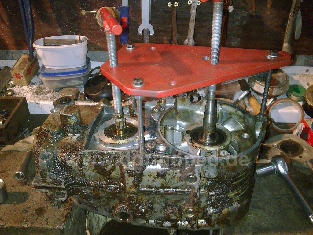

Soeine erweiterung zur Reperaturanleitung wollt ich mir jetzt in Riesa zulegen wenn eine rumliegt mal schauen.
Heute gings weiter mit dem Motor Primärrizel ab und Gehäusespannschrauben raus.
Dann Trennvorrichtug drauf und gespalten das gute Stück.

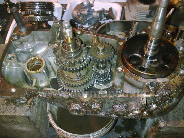

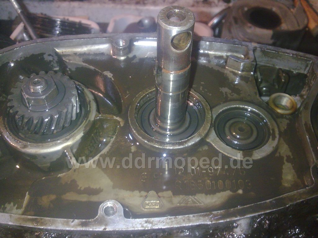

Eins gutes hat das ganze auch noch die Simmeringe kann ich auch gleich machen.
erstmal reinigen den ganzen kram.
