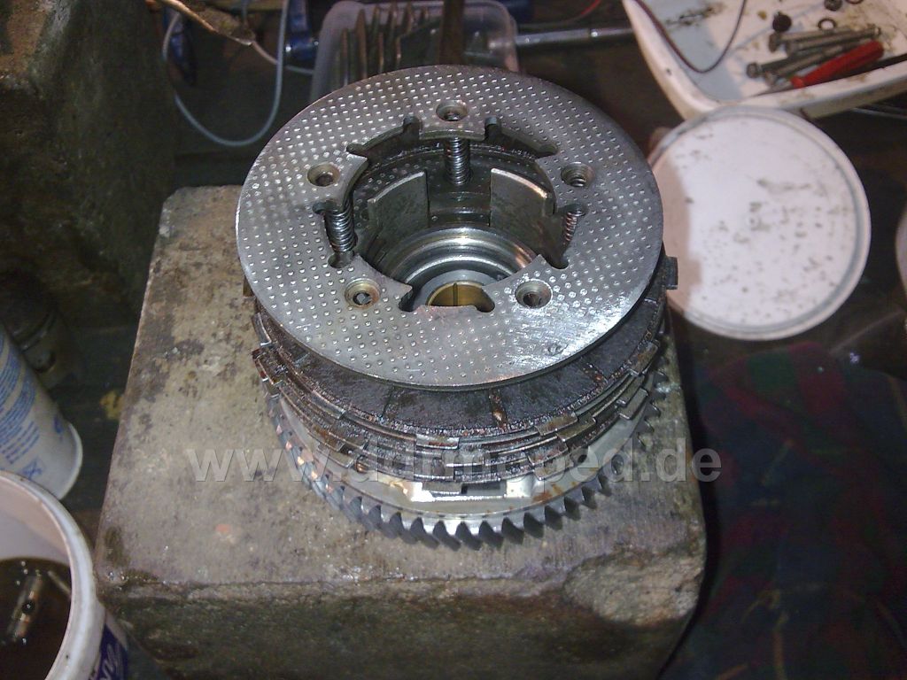

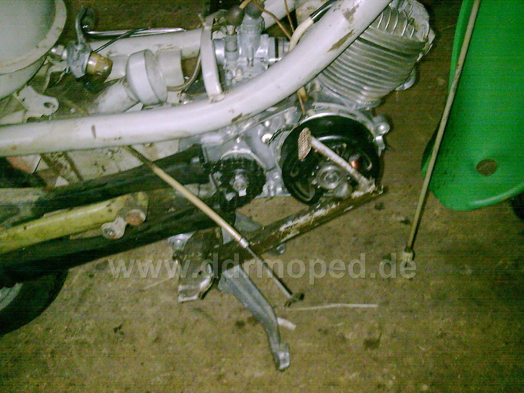

Jetzt die Kupplungslamellen und Stahlscheiben so einsetzen wie sie waren.
Dann die obere Scheibe auflegen und schon Positionieren man kann sie leicht andrücken geht garnicht so schwer
Du Kannst sie gerne Testen

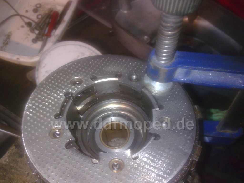

Ab jetzt wird fummelig ich denke jeder kann das anders machen.
Ich hab mir ein kleine Schraubzwinge genommen und ringsherum dort wo die Stift sitzen das Paket zusammengedrückt.
Mann muss immer die gegenseite mit der Hand andrücken damit sie in die Nasen des Korbes reingeht und die Sicherungringe zur Hand haben.
Die Stifte werden dann frei und man kann den Ring drauf machen.

Dann hab ich alles wieder schön zusammengebaut und den Motor fertiggestellt.
Jetzt konnte ich noch die Zündung einbauen,einstellen und den ganzen Motor reinsetzen.

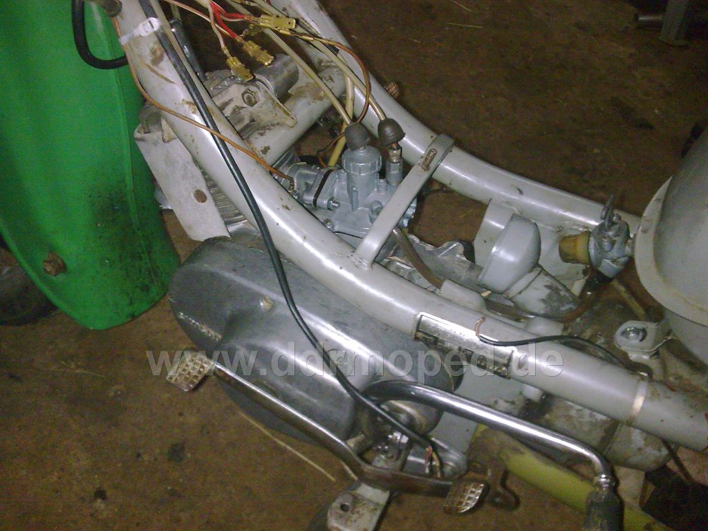

Irgendwie war dann aber keine Funke mehr vorhanden und ich konnte mir nicht erklären warum da er ja vorm Motorausbau noch da war.
Nach ewige Fehlersuche fiel mir auf das es meine eigene Dummheit war denn ich hatte das Primärspulenkabel mit dem Kabel für den Leerlaufschalter verbunden weil sie auf den ersten Blick gleich aussehen .
Nach der richtigen Verkabelung war auch wieder ein Funke zu sehen.
Dann noch schnell den Tank drauf Kerze rein und angetreten nach einigen tritten war eine Benzinverbrennung zu hören.

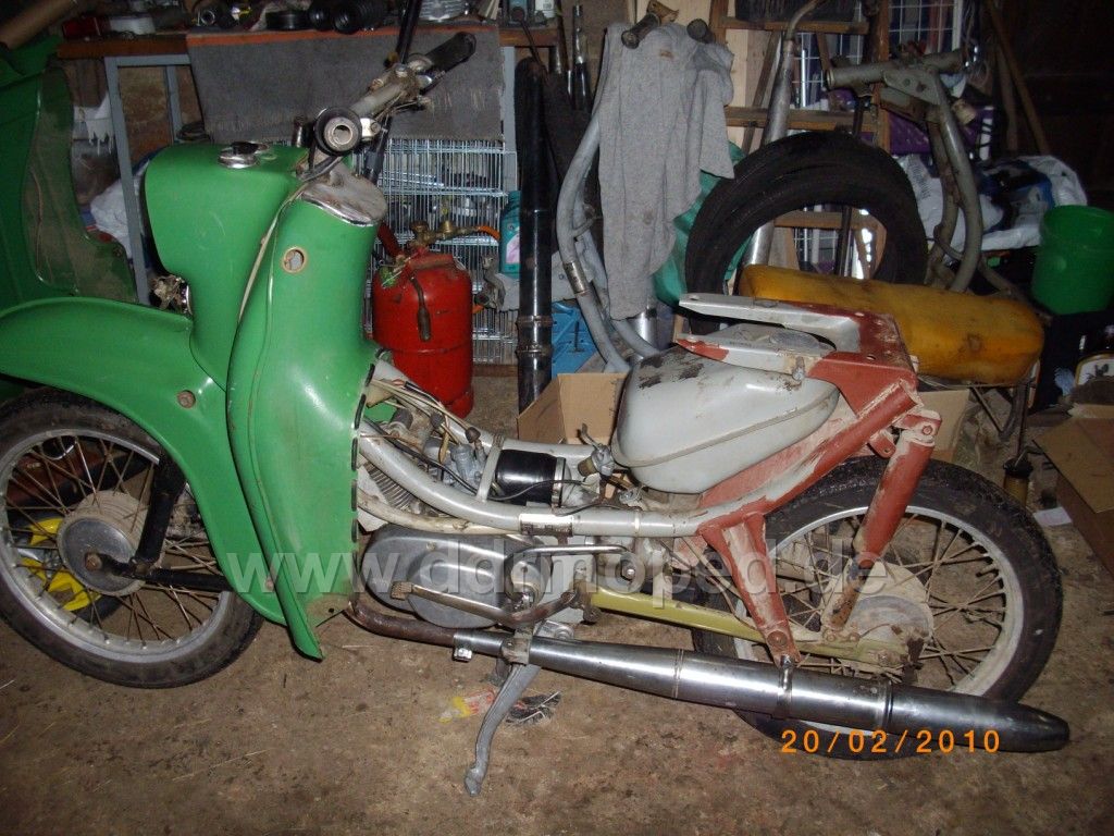

So Jungens heut gings weiter.
Außerdem das Knieblech und die Ansauganlage Montiert.
Dann konnte ich endlich ein stück über unseren Hof fahren sehr eigenartiges gefahre vorallem da man beim manuellen Kuppeln ja etwas Gasstöße gibt beim einkuppeln das ist hier nicht möglich da gehts sofort los

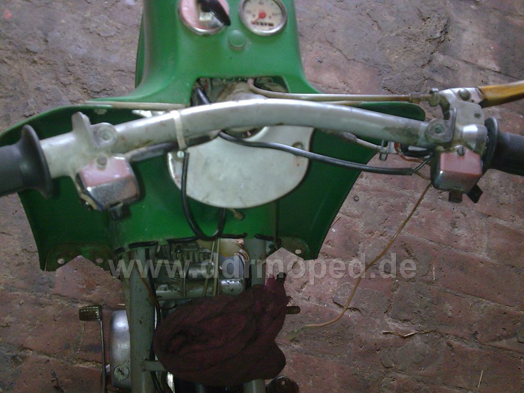

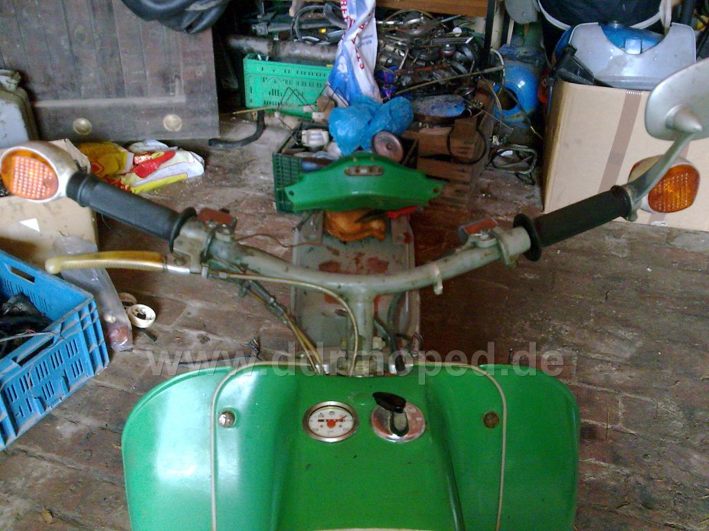

Die Lenkerpartie ist nun fertig es ist immer wieder gut viele Ersatzteile da zu haben so war es kein Problem den Blinkerkabelbaum zu ersetzten weil ich einen da hatte sowie Komplette Blinker.

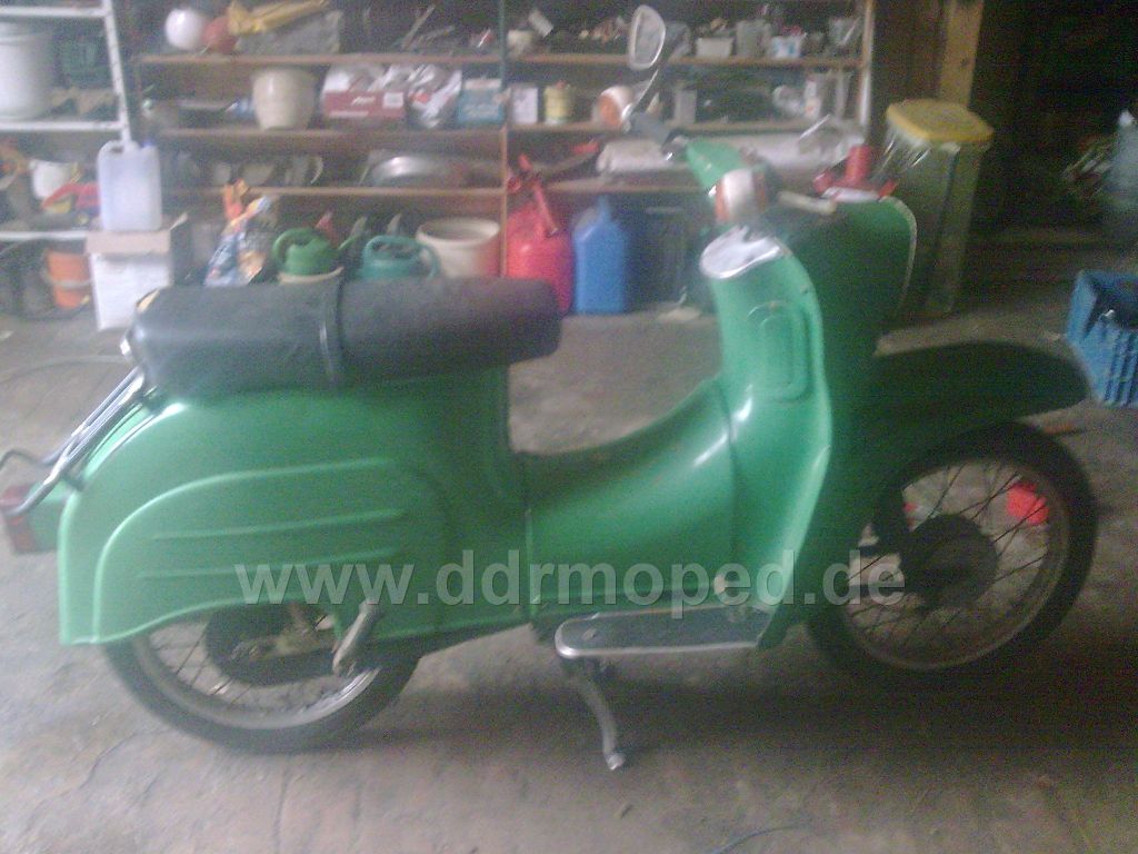

Die Gummis sind neu und ich musste den Reflektor tauschen weil er zerfallen ist muss ich erstmal wie Kleben.
Ich hab sie heute noch Komplett zusammengebaut und bin schon bisschen gefahren ist schon sehr eigenartig aber auch Genial thumbsup.gif
