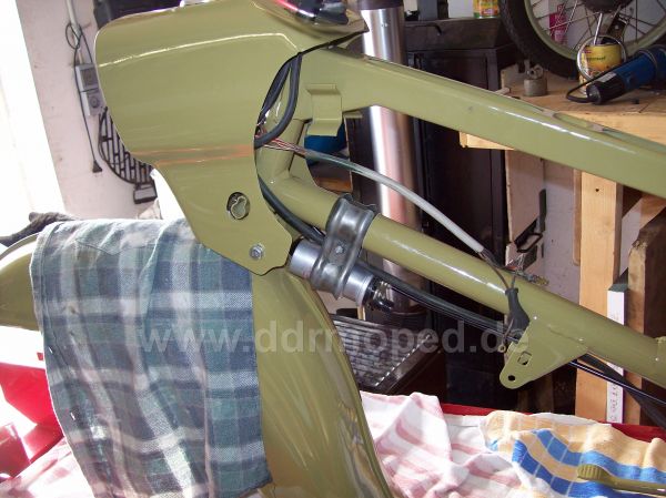

danach habe ich die Zündspule angebaut ....
Grüße Stefan

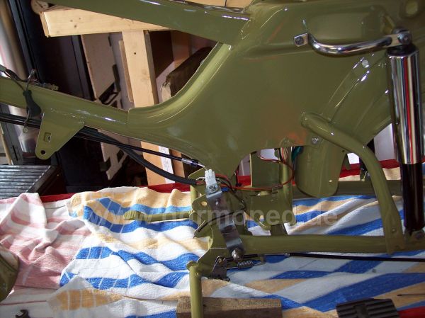

... und noch die Elektrik fürs Rücklicht fertig gemacht.
erstmal ein stück Blech zurecht geschnitten, ein kabelverbinder drauf und ans Halteblech für das Seitenblecht geschraubt. Ist zwar nicht so original gewesen das weiss ich, aber ich denk das ist so gut gelöst und man kann es immer ganz einfach trennen wenn man muss^^

Geschrieben am: 07.03.2010, 19:46
Allerdings ist die Zündspulenschelle falsch rum montiert . Das Loch für die Verbindungsschraube ist aussermittig in den Schellenhälften . Es muss näher zur Spule, nicht zur Rahmenstrebe . wink.gif
Denk' dran, dass an einem der Schraubenköpfe am Kupplungsdeckel eine Kontaktzunge dran ist ! Da kommt auch ein Massekabel ran, welches mit der vordersten linken Schraube des Hinterradschutzbleches befestigt wird .
Ebenfalls an diese Schraube kommt das schwarze Massekabel zur Batterieklemme 31 .

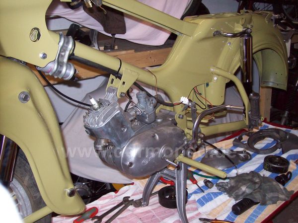

Hi Leute,
heut hab ich den motor eingebaut und den Kettenkasten

Geschrieben am: 14.03.2010, 20:12

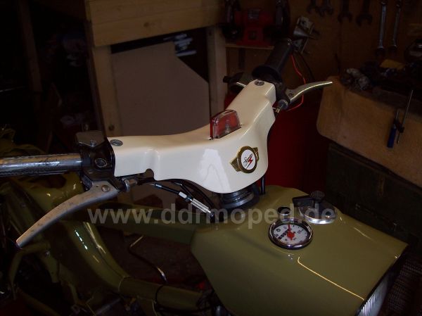

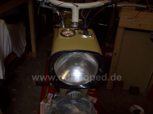

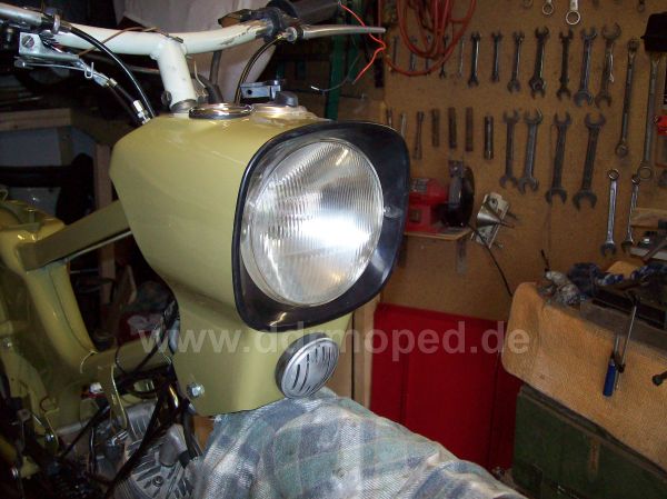

Hi Leute hab wieder ein bisschen was geschaft ^^
Als erstes hab ich heute den Scheinwerfer fertig gemacht....
Grüße Stefan

King
Geschrieben am: 20.03.2010, 14:27
Beiträge: 983
Mitgliedsnummer.: 987
Mitglied seit: 25.12.2007
2. Bild
Grüße Stefan

... danach hab ich die Lenkerabdeckung montiert.....

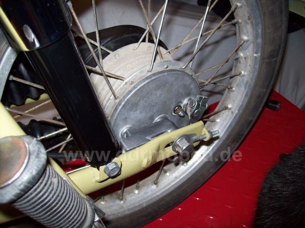

.... dann hab ich erstmal die hintere Bremstrommel zerlegt, gesäubert, zusammen gebaut und an ihren Arbeitsplatz gebracht ^^
Grüße Stefan
