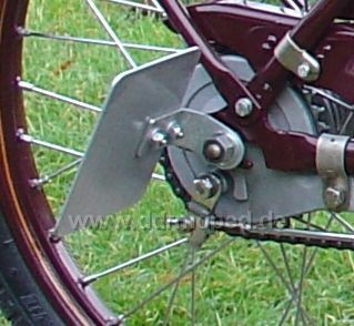

...schau mal hier. Gegen Verdrehen sind am Winkel zwei Stifte (dazwischen ist dann der Kettenspanner)
Grüße,
Matthias

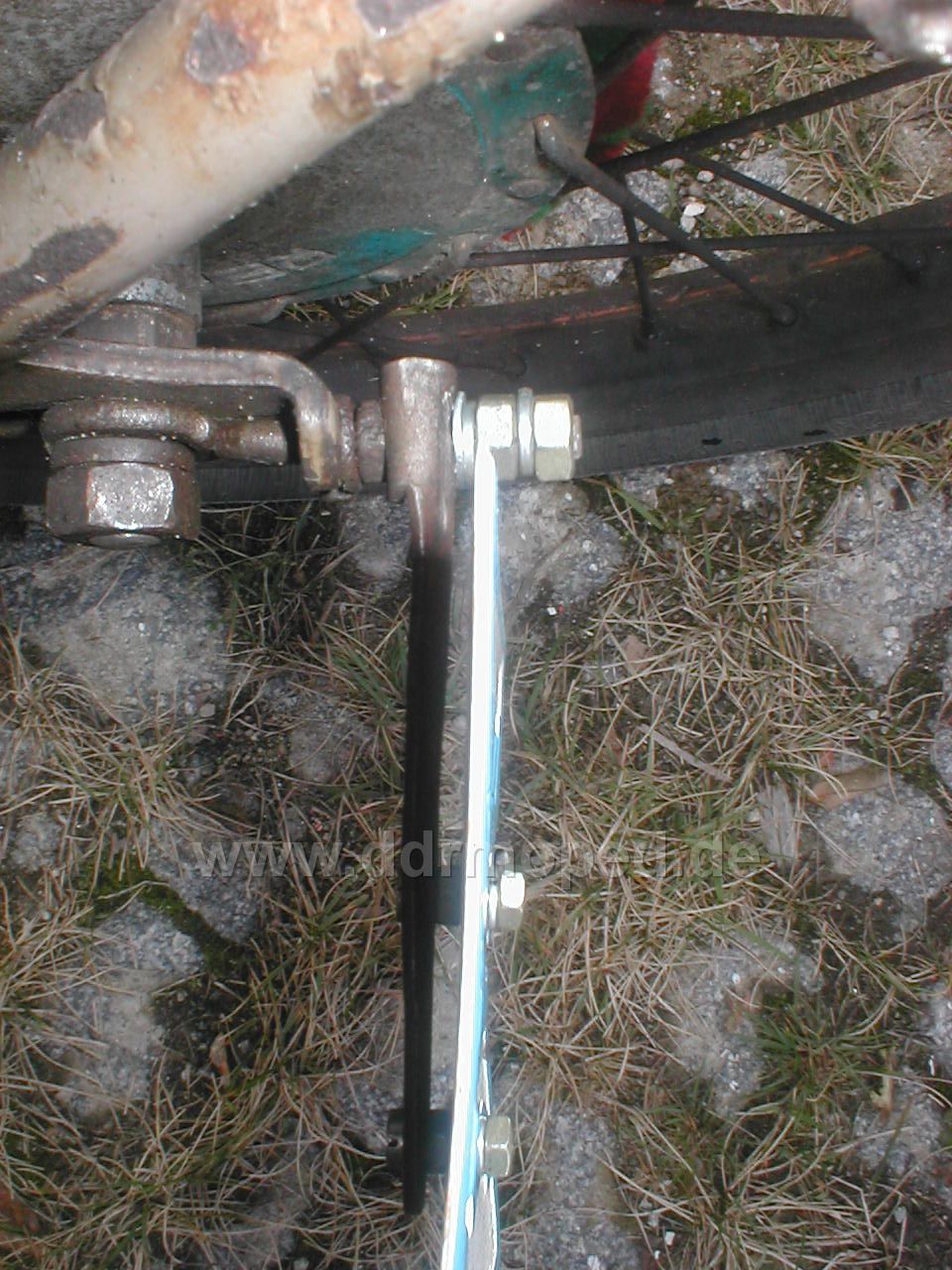

....meine Variante mit "Werbung" wink.gif !
mfg Rico

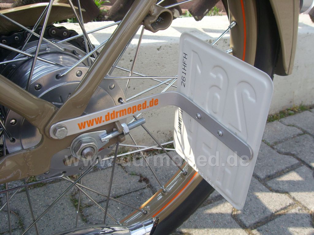

Swen, ich glaube der zweite Haltepunkt ist der Teil der Schwinge, wo der Kettenspanner durchgeht...oder war das jetzt wieder Deine berühmte Ironie. laugh.gif
Im übrigen glaub ich, dass dieses Thema schon existiert.
Die Suche, der Freund und Helfer.
mfg Toni

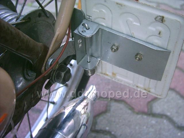

Hallo SEIFI (Christian) !
Ja, Toni hat recht. Dieses Thema gibt es schon.
Anbei mal ein Bild von meiner klappbaren Lösung.
Sie existiert hier im Forum auch schon ausführlich bebildert.
Falls Du es per Suche nicht findest, schreibe nochmal per PM und ich schicke Dir alle Bilder für einen Nachbau.
Grüße an die Gemeine
Steffan
