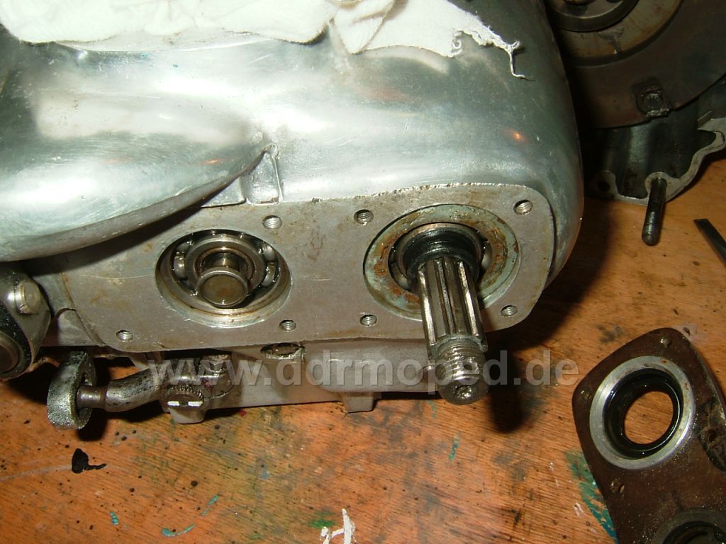

Dann hab ich da noch ein Problem. Das die BK nicht ganz dicht ist kennt ihr ja sicher. Das ist wohl konstruktiv bedingt, da ja mit Simmerringen sparsam umgegangen wurde bei der Konstruktion der Getriebe. Aber die konstruktiv vorhandenen Dichtmöglichkeiten wollte ich schon wieder ausschöpfen. Hat jemand Erfahrungen mit den bei den einschlägigen Händlern angebotenen 0-Ringen? Speziel an der Stelle,siehe Bild, an der Abgangswelle wo das Kreuzgelenk sitzt fehlt mir für die innere Abdichtung direkt auf der Welle ein Gummiformteil. Wie bekommt man die Kupplungsbetätigung dicht? Oder sollte man sich mit den paar Tropfen Öl zufrieden geben. Ein merklicher Ölverlust ist es ja auch nicht gerade, nur halt nach 200km Fahrt nicht grad schön anzusehen, ebenso am Endantrieb, den hab ich aber noch nicht auseinander.

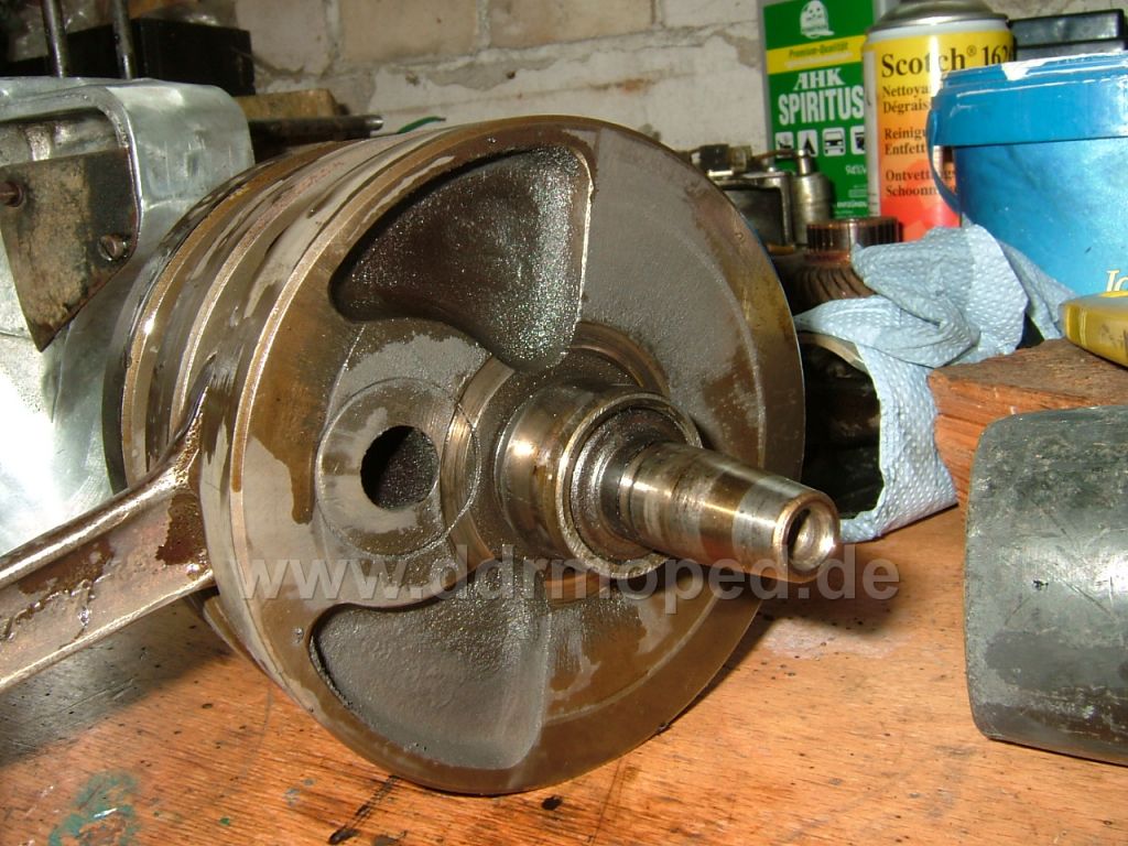

So da bin ich mal wieder, die Tankplaketten müssen noch ein wenig warten. Eigentlich hab ic ja die Bk zerlegt um die zerbröselten Gummiteile zu wechseln aber wenn man einmal anfängt mit dem auseinanderbauen....
Nun hab ich die Simmerringe und Dichtungen die das Öl im Getriebe halten sollten alle gewechselt, habe allerdings die Nullringvariante von Herrn Diet. verwendet. Mal sehen ob das dichtet. Nn da der Motor gerade auf der Werkbank lag dachte ich doch gleich mal die KW- WDRs zu wechseln. Gerade weil der Motor wenn er warm war manhmal nicht abtouren wollte dachte ich, es könnte ein WR undicht sein.
Und was muß ich sehen als ich den WDR auf der Kupplungsseite nebst Deckel runter hab?
sad.gif sad.gif Der innere Lagerring,der auf dem KW-Stumpf, dreht mit. Das heißt ich kann den inneren Ring auf der KW drehen.
Was nun? Gibt es ine Möglichkeit das Lager auf dem Wellenstumpf aufzukleben?
Große Laufleistungen hat der MOtor nicht mehr auszuhalten bei mir, nur mal Sonntags so 100-200km im Jahr max 1000km. Ich hab ja als Gerauchsfahrzeug noch die R100R.
Also kennt jemand eine Variante das Lager wieder fest zu bekommen? Oder kann ich das so lassen, nacj dem Motto was soll da schon passieren? Ach ja und wo bekomm ich Ausgleichscheiben für das KW-Lager LIMA-Seite her (25x52)?
rostige, obwohl im Moment nur ölige, Grüße der Toba
Toba
Geschrieben am: 21.02.2010, 13:17
Beiträge: 42
Mitgliedsnummer.: 2956
Mitglied seit: 28.12.2009
Also die Tankplaketten müssen wirklich noch eine Weile Geduld haben bis sie an den Tank kommen.
Nächstes Problem:
zu dem ausgeleierten Lagersitz auf dem KW-Zapfen kupplungsseitig kommt jetzt die Ursache ans Tageslicht. Auf der Lichtmaschienenseite hat vor Jahren mal jemand ein NU2205 statt dem NJ2205 montiert. Da fehlt natürlich der Bund am Innenring der den Lageraußenring von der axialen Wanderung zur Kurbelwelle hindern soll. Bei meinem Motor ist der Außenring bis zur ersten Schwungmasse gewandert und hat dort eine schöne Riefe eingearbeitet. Das hat er nicht schadlos überstanden. Er ist gerissen aber glücklicherweise nichtauseinandergeflogen. Wenn die K-Welle sich durch den fehlenden Lagerbund axial verschieben kann, ist es auch einleuchtend, dass auf der Kupplungsseite der Lagersitz auf der K-Welle vermurkst ist. Das Lager, dort war es richtig mit Seegerring und Ausgleichscheiben montiert, kann sich dort nicht bewegen. So kann sich aber die Welle im Lager verschieben.
So wie verbleibe ich nun am besten? K-Welle regenerieren lassen? Wer macht so etwas? Geht das mit dem vergriesgnadelten Zapfen überhaupt?
So´n Mist die Sonne scheint, auf der Straße brummts egalweg und ich steh immer noch in der Werkstatt mit dem sezierten Brummerherz und rauf mir die Haare.
r.G. der Toba
Toba
Geschrieben am: 21.02.2010, 13:19
Beiträge: 42
und hier die Kurbelwellenschwungmasse

Hallo, die Ursache für das Wandern der Welle im Lager hat mehrere Ursachen. Letztlich kommst du nicht drumherum die Welle regenerieren zu lassen. Der Herr Allisat in Dippoldiswalde macht das günstig und gut. Der betroffene Lagersitz lässt sich meist nur durch ein Aufchromen retten. In seltenen Fällen reichen auch kleine Schweißpunkte aus um die Passung wieder herzustellen. Wenn alles passt und auch eine neue Federscheibe zwischen Lager und Kupplung sitzt, muss nicht zwingend ein Bund am vorderen (Lima Seite) vorhanden sein. Zudem hat das vordere LAger keinerlei Möglichkeit axiale Kräfte aufzunehmen. SKF hat erst kürzlich ein Walzenlager entwickelt was Kräfte in axiale und radiale Richtung aufnimmt. Leider gibt es das nicht in den Größen die wir benötigen.
Zum Einkleben...so wies klingt ist da gut Luft zwischen Lager und Kurbelwell vorhanden. Das Einkleben ist zwar ansich ne gute und günstige Sache aber nicht von dauerhaftem Erfolg. Kann da aus eigener Erfahrung sprechen...

Also nocheinmal danke für alle Tips, auch für die etwas später abgegebenen Ratschläge. Der Brummer brummt seit Sonntag wieder. Also ich hab das besagte Lager mit Loctite 648 festgekittet, mal sehen wie lange das hält. Aber wie gesagt es ist ja nicht mein Alltagsfahrzeug. Daher stört es auch nicht so doll, dass wie schon vermutet das Getriebe mit den Nullringen nicht dicht wird. Na ja aber etwas dichter als vorher ist es schon. Der Kardan behält jetzt aber sein Öl für sich und das freut mich. Denn da hatte ich immer reichlich Öl auf dem Hinterrad. Ein neues Zündschloß mit Halter für die Kontrolllämpchen ist jetzt auch verbaut. Nun konnte ich auch die originalgetreuen rot und grüne Kontrolllampenabdeckungen mit Alurand montieren. Eine ca 30km Probefahrt habe ich gemacht, alles weiter wird die Zeit ergeben.
