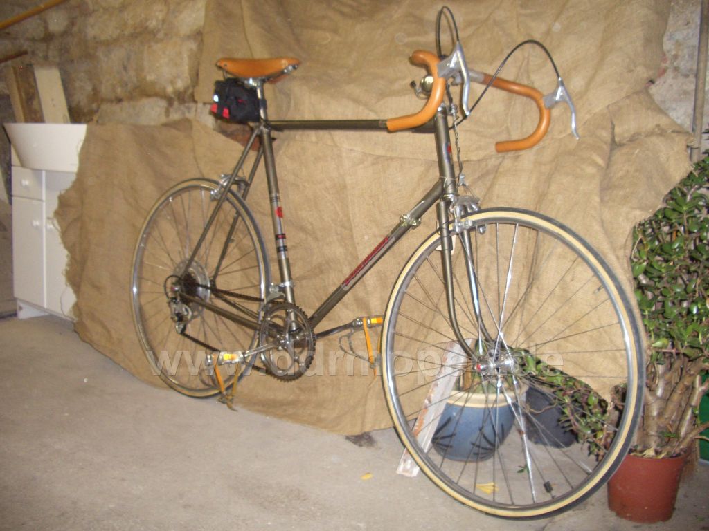

Im Moment ist es ja nicht so günstig, mit einem Rennrad draußen rumzufahren.
Aber dran rumbasteln geht.
Ein Foto zeigt die vorletzte Ausbaustufe meines Fahrzeuges.

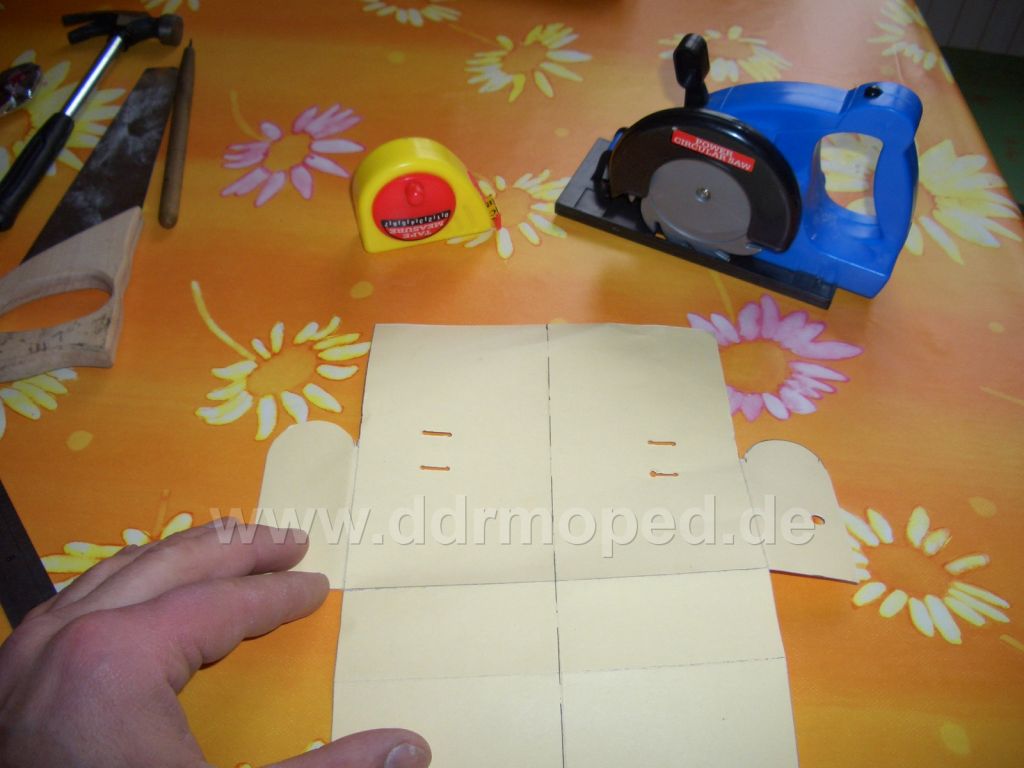

Die letzten Neuerungen sind eine Rennbremse vorn und neue Räder (für Drahtreifen).
Was aber gar nicht geht, ist die schwarze Textil- Tasche unterm Sattel.
Deshalb habe ich die uns allseits bekannte Plaste - Werkzeugtasche angehängt, aber gleich wieder abgemacht. Nach dem Aufwand mit den Leder - Griffen geht das auch nicht.
Also erst einmal den Schnitt auf Karton abgenommen.
Im Hintergrund seht ihr, wie wichtig es ist, gutes Werkzeug zu benutzen.

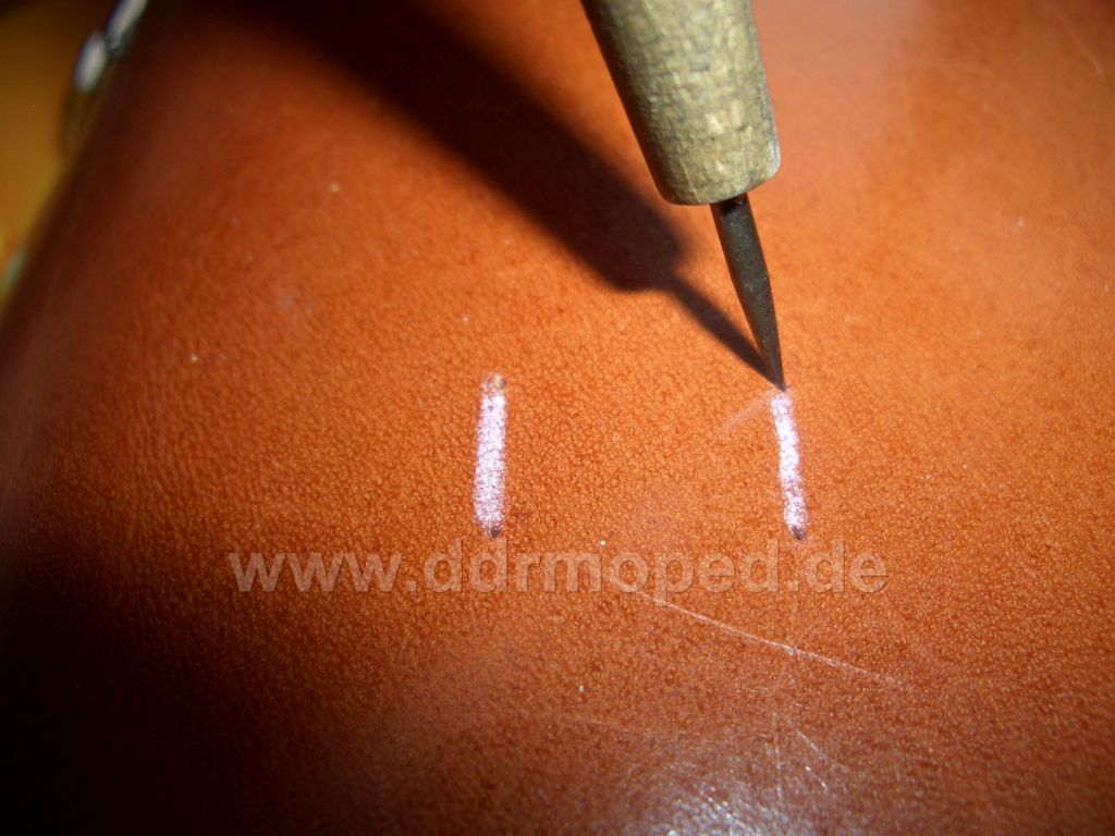

Weiter gings, das Material habe ich im Ledertempel meines Vertrauens erworben, gleich zugeschnitten und an den Knickstellen eingeritzt.
Rat geholt für das Zusammenfügen habe ich bei einem Sattler, der mir auch gleich die passenden Nadeln und Garn mitgegeben hat.
Nach viel Schmerz und Blut war allerdings das Ergebnis sehr erfreulich.

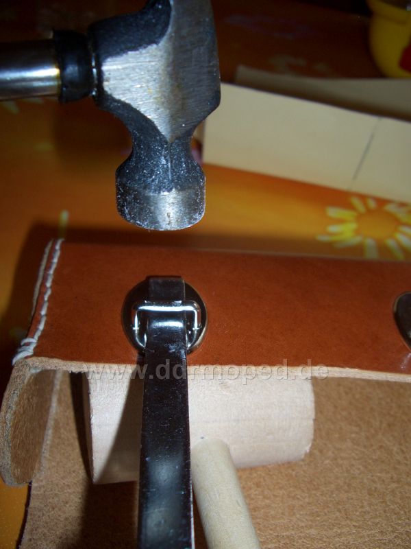

Noch die erforderlichen Verschlüsse montieren (Immer mit Profiwerkzeug, versteht sich) und die Aufhängelaschen vorgestochen...

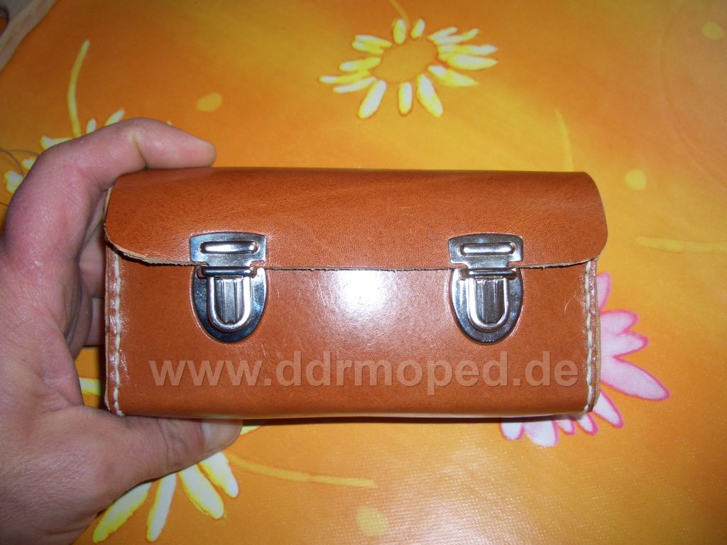

Das Gesamtergebnis:
Die Verschlüsse habe ich gewählt, weil der Originalverschluss nicht gepasst hat. Man braucht dazu eine größere Überlappung. Beim nächsten Mal drauf achten wink.gif
Außerdem hat man bei der Vorlagetasche (aus Plaste) entsprechend nötige Verstärkungen im Material vorgesehen, damit die Tasche ihre Form hält. Hier muss ich das beobachten und ggfs. hier und da noch mal was drauf oder dahinternähen.
Aber alles in allem bin ich ganz zufrieden, so passt es auch besser zum "Lederoutfit" meines Diamant - Renners.

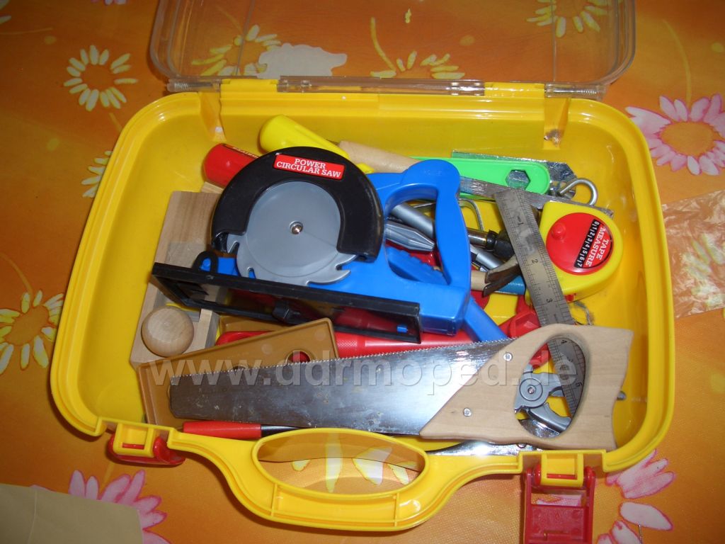

Hier das komplette Werkzeugarsenal.
Ein kleiner Tip : Bei geraden Nähten ist es besser , wenn du eine Gabel vorne schärfst und die Nahtlöcher damit markierst , dann bleibst du schön in der Linie .
Wenn du dann mit einem stumpfen Schraubendreher von Punkt zu Punkt eine Linie eintiefst liegt der Faden hinterher besser darin . Sieht dann fast aus wie eine Masschinennaht .

Danke an alle lobenden, speziell Dir Raphael, die Tipps werd ich bei der nächsten Arbeit beherzigen. Ich hatte mit mit der Ahle eine dünne Linie gezogen, auf der ich dann alle 6 mm ein Loch gestochen habe.
Bei der Dicke vom Leder gefiel mir der engere Lochabstand nicht. Ich hatte erst mit 3 mm versucht, dann aber jedes 2. Loch "übernäht".
Der Faden wirkt ja wie eine Drahtsäge (deshalb nur gewachst!!) und wenn die Löcher zu eng beieinander liegen, schwächst Du das Leder zu sehr und die Naht hält nicht.
Ich habe auch gemerkt, dass man nicht zu straff ziehen sollte...
