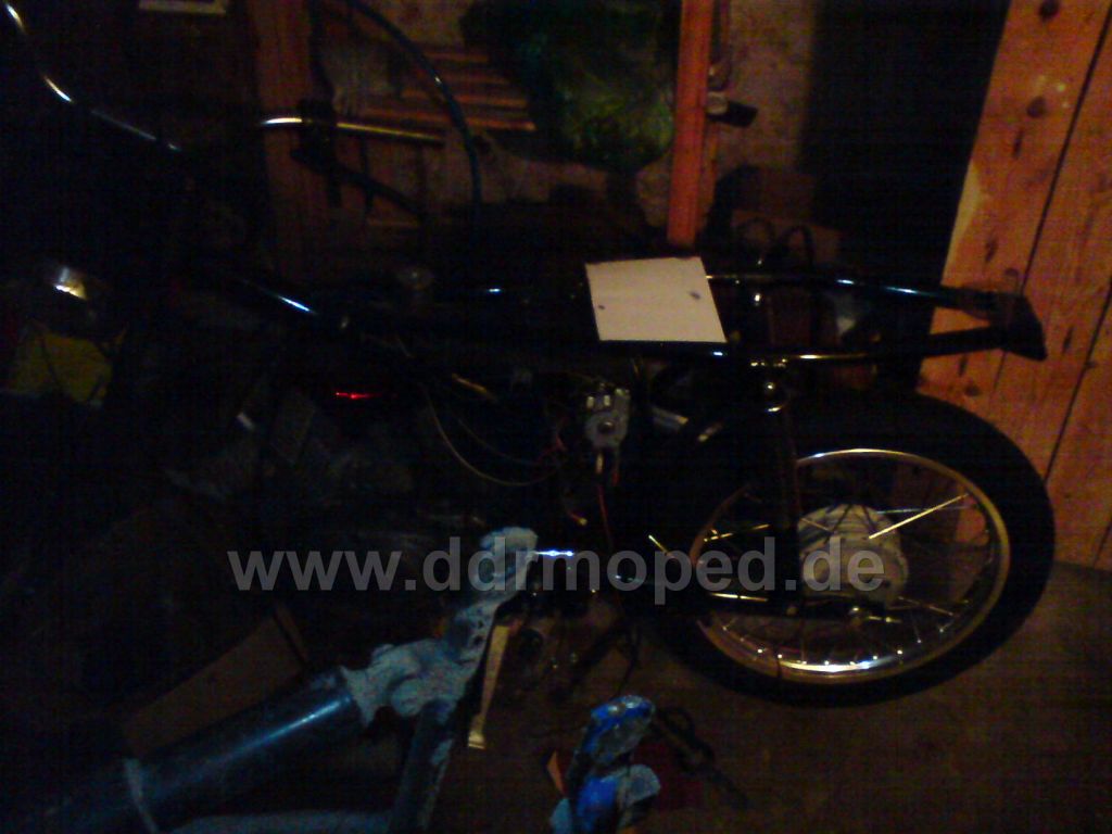

Da sieht man nicht viel. Sie ist komplett, die Lackteile wieder abgebaut, damit die Gabel nicht an den Tank schlägt. Sie steht jetzt seit langer Zeit im Keller. Daneben liegt noch eine zerlegte S50N... Ich hab mich das letzte Jahr mehr um meine Autos gekümmert... Ich hoffe dieses Jahr ist mehr Zeit für die Mopeds. Schau mal in meinen Simson-Blog.
MFG Sebastian
