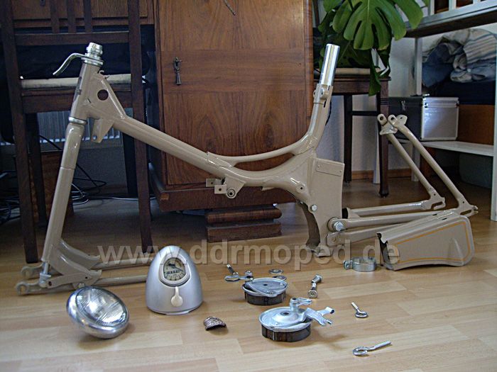

es_250
Geschrieben am: 17.02.2010, 16:54
Beiträge: 83
Mitgliedsnummer.: 1909
Mitglied seit: 18.02.2009
Ich habe mal angefangen.
Das Steuerkopfschild habe ich schon abbekommen und angefangen zu polieren. Das steht mir mit dem Typenschild noch bevor blink.gif
Erstmal ein Foto des jetzigen Stands:
Grüße,
Nils
