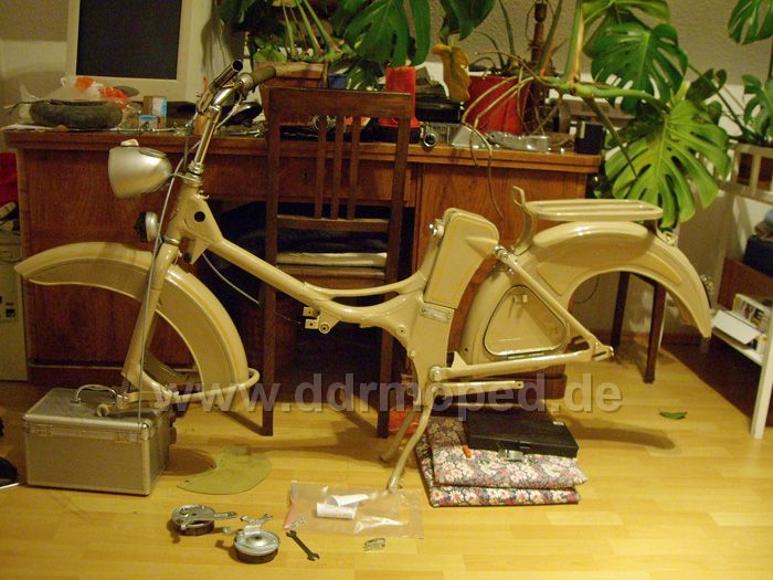

Dann bin ich beruhigt, muss nur noch herausfinden, wo es eine solche Lagerschale gibt. Die alte habe ich heute schon entfernt.
Damit auch mal wieder ein Bild da ist hier der aktuelle Stand:
