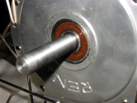

danke !!! wir haben eine hülse genommen.
sorry ich raff das heute abend nicht mehr mit der größe der bilder !!!

Bilder: (rest kommt noch!)

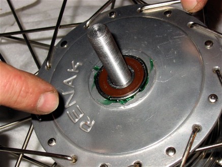

danke toni !!!
ja, oberes bild, feingewinde geschnitten M 12

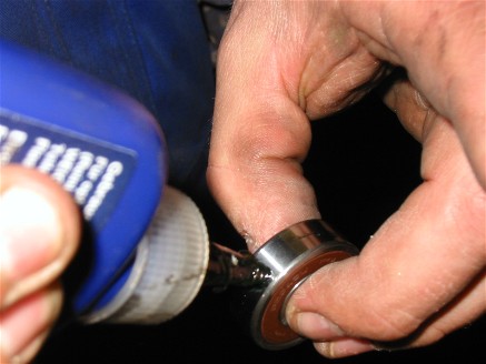

und dann noch schön schmiergeln

das ganze erstmal gut entfetten !!!
wir haben diesen genommen.

jetzt wird der kleber auf das lager gebracht und eingesetzt.
das ganze ist dann nach ca. 30 min. belastbar!
"Ohne Arbeit früh und spät wird dir nichts geraten, der Neid sieht nur das Blumenbeet aber nicht den Spaten"
Hausmann
Geschrieben am: 21.09.2006, 08:20
Beiträge: 154
Mitgliedsnummer.: 221
Mitglied seit: 16.02.2006
kommt natürlich was raus, aber egal. sieht dann so aus.

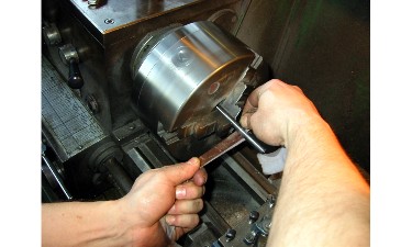

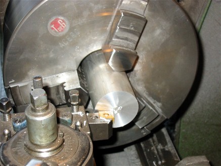

für die staubkappen,
alurohr genommen und auf größe geschnitten und gedreht.
Hausmann
Geschrieben am: 21.09.2006, 08:34
Beiträge: 154
so`ne drehbank ist was feines !!!

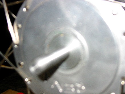

so das letzte bild. das sollte eigentlich das schönste werden aber wie ihr seht....
ich mach nochmal ein neues wenn die räder vom zentrieren zurück sind.
also mir hat es spass gemacht. hoffe ich hab euch nicht zu sehr gelangweilt.

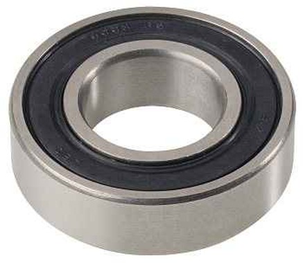

hallo,
mach ich doch gerne !!!
Rillenkugellager
6201 DU
Beidseitig gedichtet
Aussendurchmesser : 32
Innendurchmesser : 12
die liegen so bei 3,50 - 4,00 € das stück
und so sense aus .....
bis denne...
