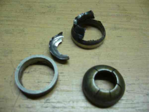

Lieber Toni,
ich habe zweimal versucht, 0 Spiel einzustellen. Das Ergebniss sieht man auf dem Foto.
Es muss Spiel dasein (1-2mm an der Felge)! Wenn man 0 Spiel einstell, erwärmt es sich beim Fahren sosehr, dass es festgeht oder die Lagerschalen ( wie bei mir) einfach brechen. In Kürbitz ist auch deswegen einer ausgefallen; er wollte es halt ganz genau machen. Geht nicht.
Grüsse Norbert
Toni
Geschrieben am: 22.09.2006, 20:51
Beiträge: 4102
Mitgliedsnummer.: 125
Mitglied seit: 22.08.2005
ja, 0 willich auch nicht, muss leicht laufen! Deshalb null, fast nüscht! was auch 1mm heißen kann! tongue.gif ich werds demnächst nochmal zerlegen, wenn erstmal die neuen Kugeln da sind!
