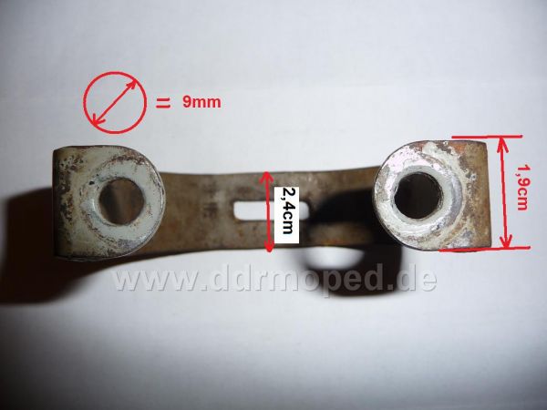

Hallo , ich suche verzweifelt so einen Bügel für den SR 2 Kindersitz...
Ich hätte geglaubt ich habe schon mal die Maße irgendwo gesehen zum nachbauen , find sie aber nicht mehr... _uhm.gif

Moin, ich gehe mal messen!
Bis später!
Gruß Henning
Edit: 8,3mm breit

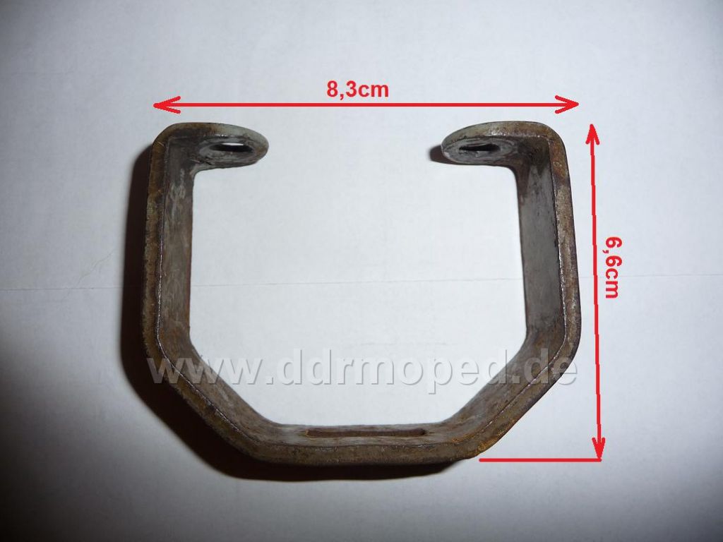

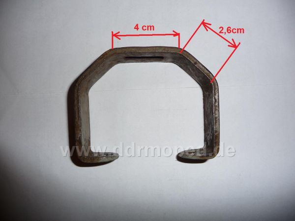

QUOTE (basti1971 @ 21.02.2011, 21:41)
Edit: 8,3cm breit
6,6cm tief
2,5cm (Schlitz lang)
Ich mach dir aber mal ne Technische Zeichnung fertig. Ist zum Verständnis besser.

Hoffe du kannst damit etwas anfangen.
Ich denke du hast mir sehr geholfen ( und event. auch anderen)
Wenn ich mit dem bauen fertig bin werde ich es dir zeigen , versprochen....
