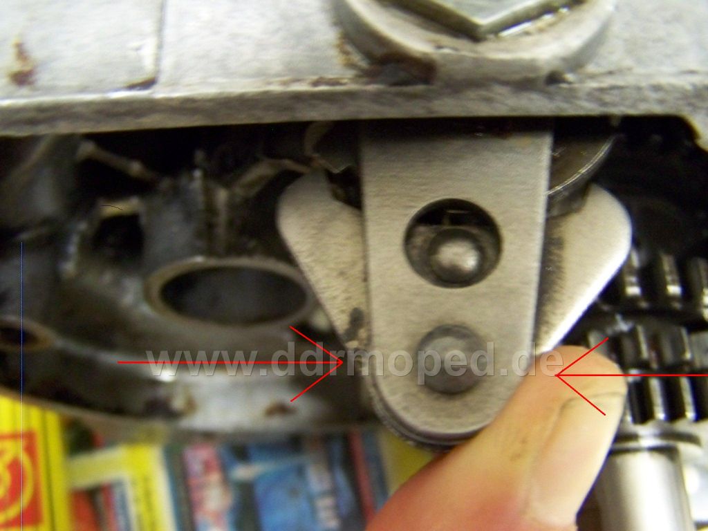

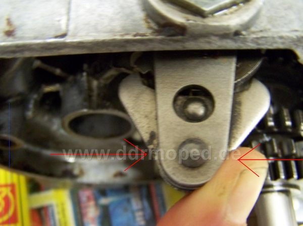

Da muß doch aber eine kerbe mehr drin sein oder nicht.
Liebe grüße der Maik
Sperberhaftes
Geschrieben am: 20.02.2010, 21:46
Beiträge: 615
Mitgliedsnummer.: 2376
Mitglied seit: 22.06.2009
Wieso eine Kerbe. Ich glaube du hast Ratsche mit Ratschensegment verwechselt.
Das ist eine Ratsche. Die Kerben hat das Segment. (sitzt hinter der Ratsche)

MadMaik
Geschrieben am: 20.02.2010, 21:48
Beiträge: 2339
Mitgliedsnummer.: 1725
Mitglied seit: 09.12.2008
hmm.gif ach so ja denkfehler,war wohl schon ein Bier zuviel heute.

Geschrieben am: 20.02.2010, 22:40
Ja, so, wie es aussieht, hast du 'ne richtige Sperber-Welle drin (wenn oben im Pleuelauge eine Bronzebuchse sitzt). hmm.gif
